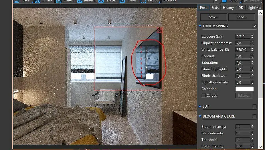

Ребят, помогите, не могу понять почему такие отражения. Гугл не помог(

Проверьте нормали на шторах и групьі сглаживания. Ща пипл подойдет, что то еще предложит.

прозрачность шторы сделана двумя параметрами
1. opacity
2. translucency

У меня матовое стекло всегда так отображается в отражениях, так и не нашёл решения

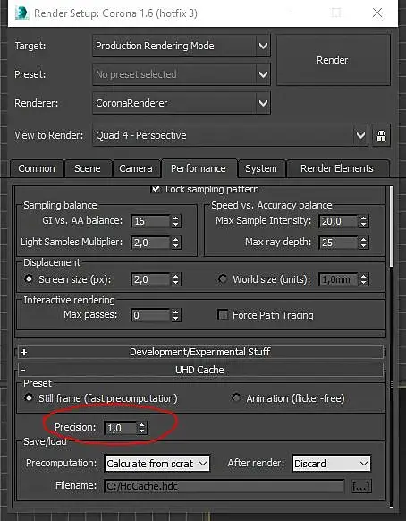

Проверьте этот параметр. Выставите на 1, если он меньше. Может в этом дело.

не помог ни один пункт....(
Precision накидываю до 5, ситуация таже,  только сама вата стала по фракции меньше...

Да, штора имеет толщину. Точно понятно, что это изза источника света за окном... на окнах стоят порталы все как обычно, при отключенном свете за помещением и когда шторы освещены внутренеми ИС, ваты этой нет, но только включаю коронаскай или любое другое (не важно просто плейн или HDRI) появляется снова...
самое что интересное, отражается один и тот де объект как будто разделенный... половина нормально половина в артефактах... хотя плоскость экрана сделана одним полигоном и делиться там не чему, так же и штора, нет дополнительных ребер в том месте где граница...

Я бы тогда проверил мат оконного стекла (при наличии), мат экрана телека (может там много наложений друг на друга отражающих поверхностей, а граница обусловлена изменением угла взгляда на дальнюю и ближнюю часть телека), попробовал бы убрать толщину у шторы. Что-то вторичка шалит, я думаю.И если сдвинуть камеру вбок, граница сместится или нет?

Нет, не смещается... Но я попробовал сделать плейн вместо штор, пока он в одну плоскость, ваты нет, но только я делаю любую деформацию, опять 25... Материал заново пересобрал и одно и тоже...

Скиньте сцену. Стены потолок пол тв окно и тюль. Лишнее удалите. Мне макс 16 пойдет

если ничего не поможет-в фотошопе наложите картинку включенного телевизора :) ну или изменить на материал матового экрана-чтобы ничего не отражалось

Ну так и не делайте толщину ткани. Она ничего не даёт. Тем более, если это вызывает глюки, то зачем вам толщина?

А вот на картине нету такого....
При чем одна вроде отражается нормально, а вторая нет
И вообще....Поставьте вместо ТВ зеркало просто. Дифф черный. Рефлект 1. Белый. Иор 999. Посмотреть ради интереса что будет

Та че Вы мучаетесь?
- Спрятал окно и штору - порендерил. Отражения норм? Значит не ТВ. Если нет, создайте обычное зеркало и рендерните. Если отражения нормальные значит ТВ, если с пятнами, значит настройки рендера.
- Поставил окно - порендерил. Отражения норм? Значит не стекла.
- Поставил тюль - порендерил. Отражения в пятнах? Значит мат. тюли.
