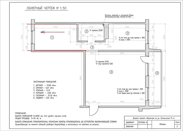

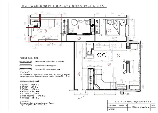

Добрый день. Уважаемые архитекторы, 3д дизайнеры. Подскажите какие существуют правила и нормы нанесения размеров по ГОСТу на планы помещений.
Основная информация известна - внутренние линейные размеры наносят внутри чертежа, наружные — снаружи).
Например, можно ли вынести внутренние размеры стен за пределы границ помещения?
Или же снаружи размеры идут строго между координационных осей с привязкой к стенам?
Заранее всем спасибо. Необходимо именно как правильно по нормам.
НЕ ОБРАЩАЙТЕ ВНИМАНИЕ НА НАДПИСИ, ШРИФТ, ТАБЛИЦЫ И ПРОЧЕЕ.
ВОПРОС ТОЛЬКО О ВНЕШНИХ РАЗМЕРАХ. ТАКАЯ ПРОСТАНОВКА РАЗМЕРОВ ПРИЕМЛЕМА ДЛЯ "ГОСТОВСКИХ" ЧЕРТЕЖЕЙ? (План см. ниже)

если это дизайнерский чертеж, то можно все. Рамка уже не по ГОСТ, поэтому дальше - гуляй-валяй

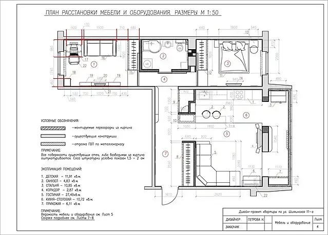

Тот же вопрос и к плану МЕБЕЛИ. Можно ли проставить линейные размеры мебели с внешней стороны?!

ЭТО ПРИМЕР ИЗ ПЛАНА ИЗ ИНТЕРНЕТА И ПО ПОВОДУ РАМОК ВОПРОСОВ НЕ БЫЛО.

ГОСТ Р 21.1101-2013 Вам в помощь.
Мебель - это уже можно отнести в раздел технологии, а значит - обозначение позиции по каждому предмету мебели и уже в листе спецификации пишите размеры, вес, цвет и т.д. и .т.п.

Спасибо за ответ. Перешла по ссылке никакой информации по внешним размерам.

"Например, можно ли вынести внутренние размеры стен за пределы границ помещения?"  - вопроса по внешним размерам (осевым?) не было. Размеры изнутри наружу выносить можно. Про рамку я сказал, так как без нее (и еще миллиона мелочей) по госту не получится
http://www.spbgasu.ru/documents/docs_129.pdf  (в конце -примеры, на 35 стр - все окна и толщины стен - наружу)
найдите чертежи (дизайнерские) по ГОСТ и как пример их показывайте. То, что в примерах, от ГОСТа как от Луны.
Вот это чуть ближе http://www.imetra.ru/assets/images/resources/264/obmernyij-plan-1-etazh.jpg  (отсюдаhttp://www.imetra.ru/primer-dizajn-proekta-kvartiryi.html  )

Если я не ошибаюсь, то актуальной редакции по требованиям к рабочей документации интерьеров нет
Можно руководствоваться ГОСТ 21.501-2011 ПРАВИЛА ВЫПОЛНЕНИЯ РАБОЧЕЙ ДОКУМЕНТАЦИИ АРХИТЕКТУРНЫХ И КОНСТРУКТИВНЫХ РЕШЕНИЙ. Там приведен пример оформления плана . Внутренние размеры вынесены за пределы
Я в своих чертежах выношу размеры мебели за внешнюю сторону. Я считаю , что следует руководствоваться принципом читаемости чертежа.
Возможен второй вариант, проставить размеры мебели внутри помещения, но воспользоваться фоном при постановке размера, чтобы размеры читались

За пример пдф СПАСИБО. Как вы не поймете цель вопроса была узнать о простановке размеров внутренних снаружи помещения. А не показ картинки с планом. Она была выбрана произвольно из всех тех размеры которых были вынесены за пределы помещения и не несет в себе пример правильного выполнения работы.

Можно, если иное не представляется возможным. Но правильнее оформить чертеж так, чтобы размеры внешних элементов были снаружи, а перегородки и прочее внутреннее - внутри.
В чертежах по дизайну этим мало кто заморачивается. Правильнее оформить чертеж так, чтобы он был легко читаем.
http://gigabaza.ru/doc/143172.html

Если будете ставить внутренние внутри, наружные - снаружи, то у вас просто будут ситуации когда на черетже не хватит для этого места. Поэтому советую следовать одному главному правилу: "Правильный чертеж, это красивый чертеж".

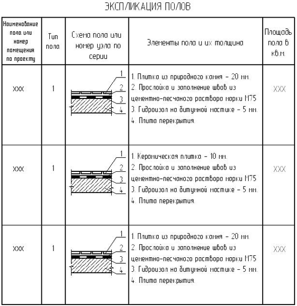

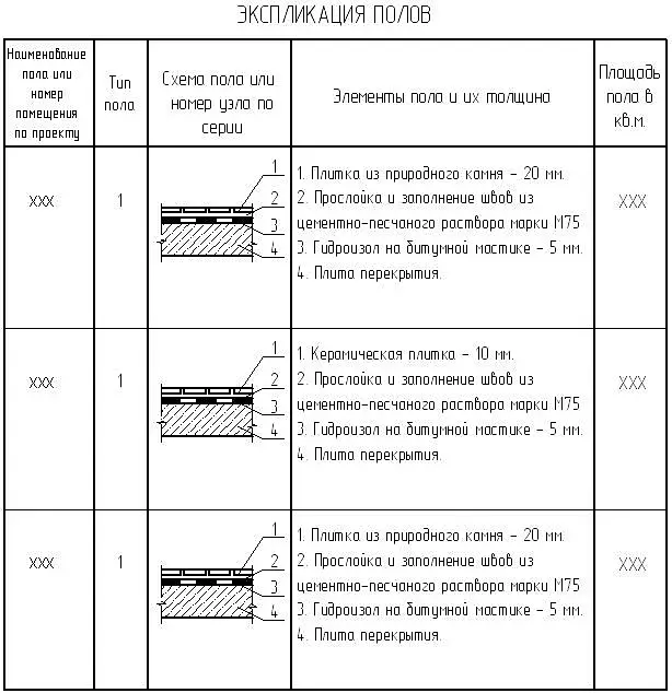

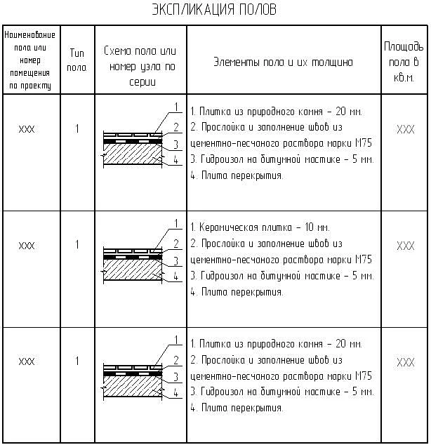

кто делает такие штуки к своим чертежам? поделитесь пожалуйста как кто расписывает послойно эти пироги, и как у кого выглядит эта таблица

вы мне это написали?? если да, то я спрашивал про оформление и наполнение этой таблицы, а не про оси!
