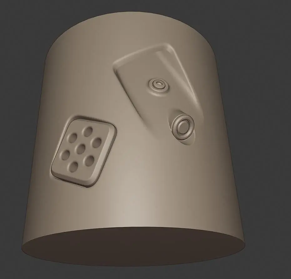

Кады не нужны. Трансфер нормалей с другого мэша (в данном случае копия цилиндра, до вмешательства), на нужные участки, решает любую проблему с шейдингом.
https://imgur.com/ykvycmi

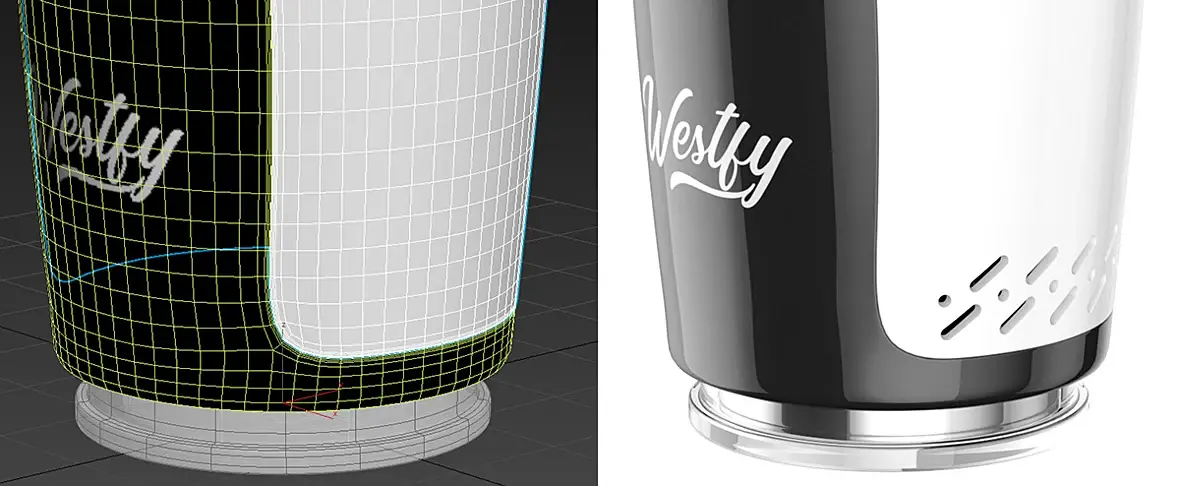

Лично я использую один из двух вариантов.
Первый - как вы уже сами написали, увеличивать плотность сетки.
А когда увеличение плотности не оправдано - использую дисплейс.
Вот как тут например:
