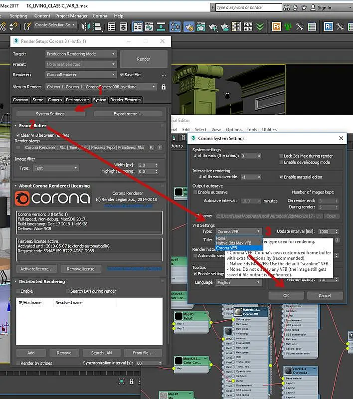

CORONA -> SYSTEM -> System settings - > VFB Settings -> Corona VFB (стандартный заменить на короновский)
Спасибо, помогло!!!

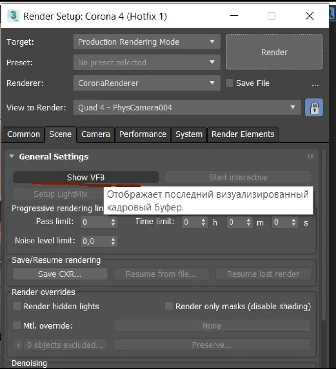

Если во время рендера закрылось окно с картинкой, - F10 (настройки рендера) и нажать во вкладке Scene - "Show vfb".
