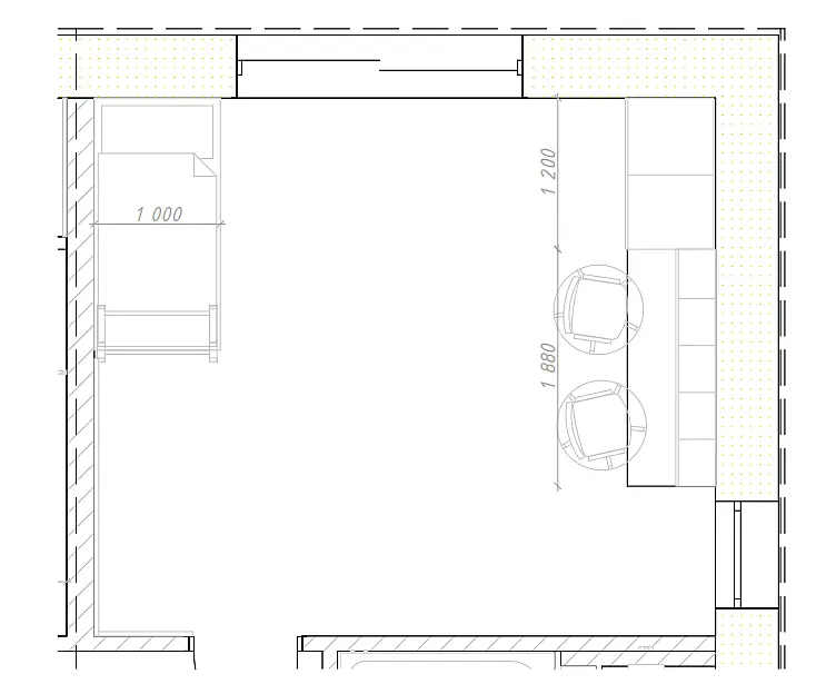

Итак, что есть на данный момент: есть замеры от застройщика (рис.1), есть мои замеры (замеры делал рулеткой, все фиксировал на телефон, см. рис.2), утверждена планировка (рис 3). Сейчас мы на этапе визуализации.
Главная проблема - заказчик пока не уверен, в каком стиле двигаться. Пока знаем, что это не классические стили, что-то современное. Из пожеланий заказчика в ТЗ - подвесной потолок с вагонки, потайные плинтусы, потайное освещение (по возможности отказаться от подвесов). По цветовой гамме пожеланий нету, но должно понравиться - нравиться и темные помещения. и светлые. Напомню, что в этом проекте я плотно общаюсь с заказчиком и мы пробуем разные варианты.
рис.1 Пример моих замеров. Правильно ли так делать, если нет - то как правильно, чтобы не потратить пол дня на рисование на листочке?
Рис.2 Замеры от застройщика. Замеры оказались очень не точными, поэтому мы вообще решили на них не ориентироваться
Рис 3. Ну и пример, как я презентую заказчику концепцию планировки. Каждую комнату мы утверждаем последовательно, а не весь дом сразу. Софт - Архикад.
Сообщений: 8153
беру план от застройщика, в шопе делаю его светлым, чтобы нанесенные ручкой обмеры были читаемы.
замеры лазерной рулеткой, узкие простенки - обычной рулеткой. никуда пока от листочков не денешься. потом фото и видео. на большие объекты берете помощника, вы обмеры делаете, он записывает.
На планировках основные габариты мебели проставляются, по необходимости проходы тоже.

Мнения все равно будут у всех разные, кто к чему привык. Я например, больше 10 лет делаю замеры на листочек от руки, корявенько,но каждый уголок, каждый см вымеряю,потом переношу в архикад) На больших объектах можно вызывать 3d обмерщиков, пока не пробовала, но многим нравится.
Сообщений: 3700
Начните с точных промеров. Особенно обратить внимание на положение окон и проемов. Обязательно - "сквозные прострелы" от одной наружной стены до другой. И привязка дыры в перекрытии.
По плану у вас потенциальный вопрос с лестницей. Изображено без просвета между маршами, нет ограждения. Также - забежные ступени нежелательны. Простройте ее точно на обоих этажах.
Также изначально учитывайте толщины отделки и радиаторы отопления (хотя бы примерно), особенно в помещениях с плотным размещением оборудования. И шторы. И подоконники. А то будут сюрпризы чуть позже :)
