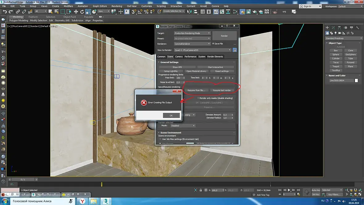

Всем доброго времени суток! Никто не сталкивался с таким, что невозможно загрузить последний рендер, и кнопка рендера вообще не работает, ошибку выдает, только клавишу F9?

пути сохранения как файла так и рендер элементов поменяйте или сотрите совсем.
