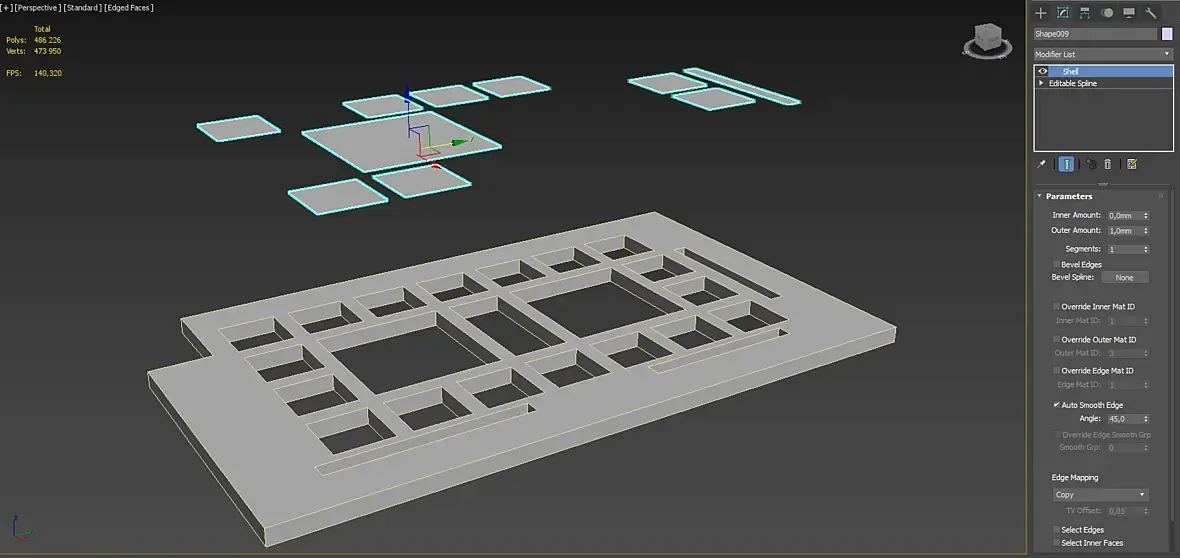

удалить нижние полигоны - edit poly - выделить все ребра  - create shape from selection, на новый обьект накидываем shell
спасибо, попробую
к сожалению так не получилось (((. Наверное дело в кривой и неправильной сетке.

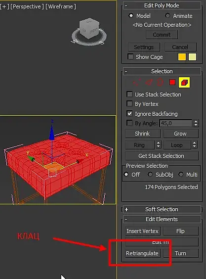

может помочь.
