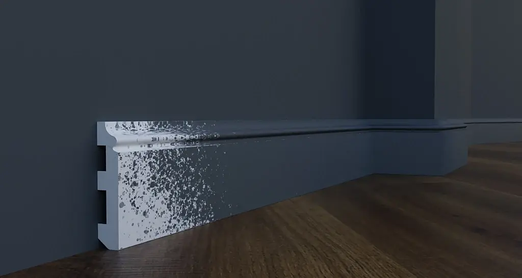

Всем привет, столкнулся с проблемой:

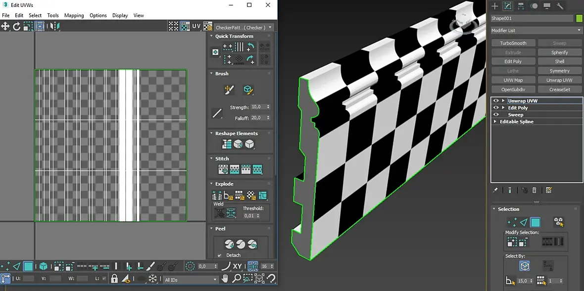

Сделал развертку плинтусу:
плинтус из сплайна применен модификатор Sweep...
Потом в фотошопе я сделал текстуру:
должно было выйти что плинтус чуток не дорисован, но эта текстура постоянно криво ложится как бы я не делал развертку, выходит такое:
выглядит ужастно.
Надо вариант получше, чтобы нигде не было искажения текстуры, помогите пожалуйста, спасибо.

В UVW-едиторе релакс примените к развёртке в режиме полигонов.

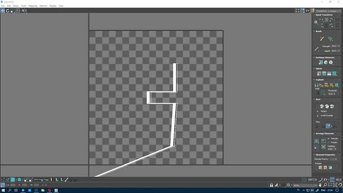

Я когда только применяю анврап то вижу такую картину:
далее я вручную выделя. нужные сегменты а дальше я уже написал.. Сейчас попробую то что вы посовветовали

Легче же включить в модификаторе Sweep генерацию координат. Gen. Mapping Coords. Вроде в первом сообщении вы показывали как раз автоматическую генерацию. И у вас будет готовая корректная развёртка.

Для этого профиля Gen. Mapping Coords выдаёт почти идеальную развёртку. Ну, за исключение торцов )). Ну, их можно отдельно развернуть.

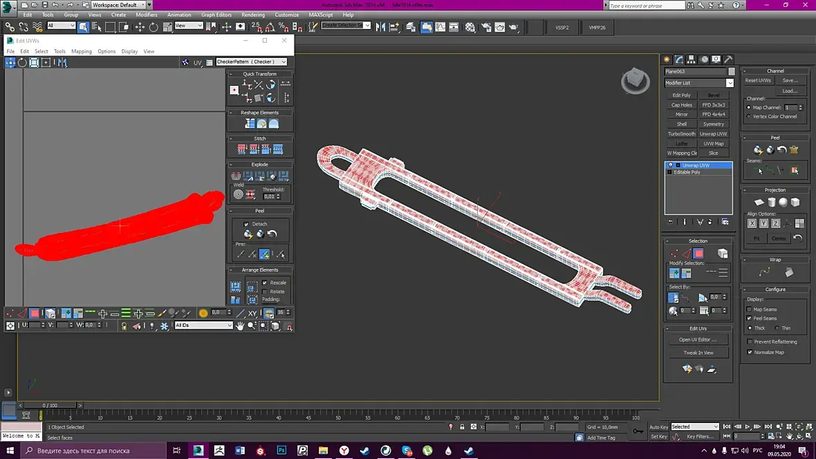

Всем привет столкнулся с такой проблемой при  развертке данной детали не как не хочет адекватно разворачивать почему то мнет всю развертку подскажите в чем проблема ?

Потому, что 3дмакс)

artris, это что там один горизонтальный шов по середине на хайполи модели?

Для вашей модели одного шва недостаточно..... попробуй вертикальные швы добавить, чтобы развертка могла в плоскую развернуться

Видно же по скрину с развертку что швов вообще нет. Плоская модель никак не выйдет. Нужно нарезать швы.

зачем так жестко? кто делает развертку на хайполи? или модель не ваша и надо сделать развертку а она сколлапсена? одного шва всегда мало, она именно поэтому у вас и не разворачивается. в большинстве мест где геометрия сильно искажается надо порезать на развертке

3drj по развертке ж видно что она вообще не порезана. Как ее можно вообще развернуть так не порезанную?
Хотя заметил, шов горизонтальный. Видимо его не достаточно.
Модель конешно сильно плотная. Интересно это под микроскопом будет рендерится?
