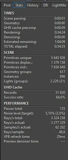

Люди добрые, помогите. Почему когда я вставляю в сцену доп. освещение (фейки), то время рендера уменьшается в 2 раза, соответственно качество картинки получается плохое (много шума). Допустим я создаю корона лайт ректенглом в окно, чтобы был дополнительный свет помимо солнца. Без этого фейка время рендера 1,5 часа. С ним 40 мин. Все галочки с визибилити убраны. Причем со всякими люстрами, лампами, спотами и тд все норм рендерится, но как только я делаю открытые источники света, то вот эта лажа получается. Кучу видео посмотрел как настраивать свет, никто не говорил про такие проблемы. Хоть убейте, в чем проблема не пойму.

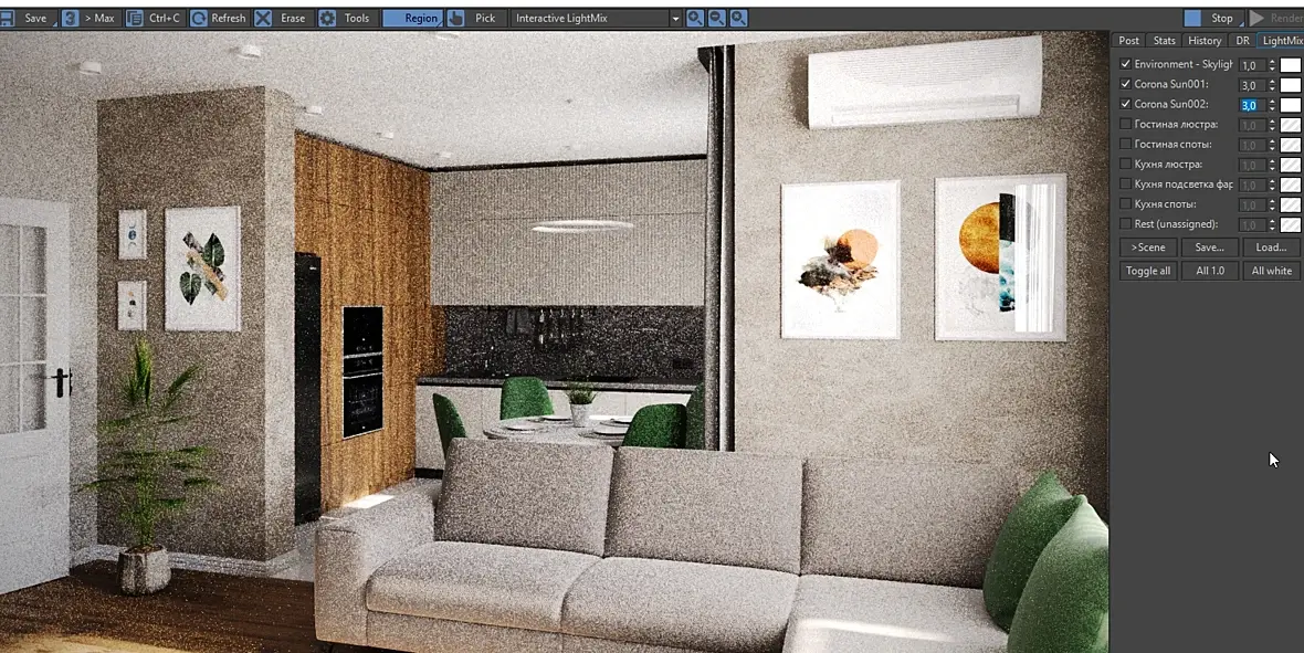

Спасибо за ответ. У меня проблема с выставлением света. Кучу настроек солнца менял, но в помещении с нормальными окнами все равно как то темновато. Решил сегодня первый раз сделать с доп. освещением. "Occlude other lights" - галка убрана.
Тогда настройте яркость солнца и неба отдельно друг от друга. Если заполняющего света не хватает - добавьте интенсивности небу. Скиньте сюда рендеры, чтобы можно было посмотреть что получается.

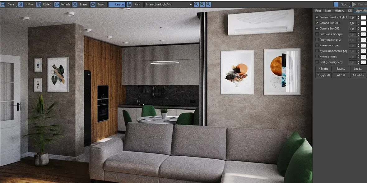

В процессе обработки. Сейчас тут нет фейков всяких. Добавил второе солнце, стало интереснее по свету. Возможно я паранойю на счет того что темно
Я бы наверно для начала убрал все с пост кора, и все по новой, не понятно что у вас там в кривых, виньетка на 1 стоит контраст на 4 aces ot тоже много, естественно будет все темно
Виньетка особую роль не играет. Контраст и aces если меньше ставить, то все как в тумане. Ладно, в любом случае спасибо за советы. Буду играть с настройками
