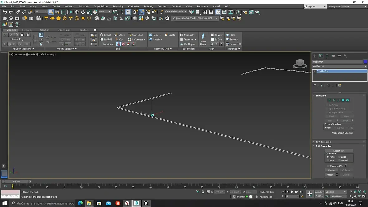

проблемы с моделью , после attach.

как вариант 1. Выбрать элементы, выделить все. 2. Удерживая ctrl щелкаем по точкам, инверсируем выделение. 3. Delete. Повторяем пункт 1, потом щелкаем по ребрам, инверсируем, удаляем.
Можно еще reset xform сделать
Сообщений: 4468
1. На уровне точек нажать Remove Isolated Vertices
2. Проверить, нет ли отдельных полигонов вдали от модели
3. Reset XForm
Отображение "плинтуса" можно убрать с помощью Shift-J, по проблему это не решит.

Здравствуйте. Плюсы поставил=) проблему решил немного по другому, но наводку мне дали правильную. Я просто посмотрел (H) все объекты в сцене и оказалось, что там был Text, откуда он взялся и зачем не понятно, и главное не видно его вообще. Удалил его, Attach all и проблема исчезла.
