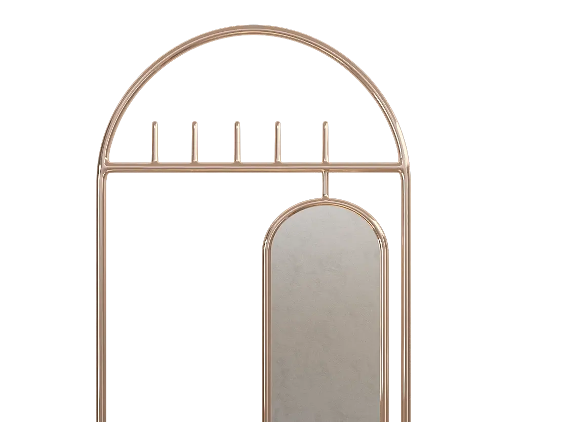

Привет! Помогите пожалуйста. Из-за чего может быть такая проблема с текстурой (черная полоса)? Что проверить?

проверьте нет ли у вас полигонов друг на друге. и включите сглаживание. возможно в материале стоит нормал - с неправильной гаммой
На сайте c 06.05.2007
Сообщений: 326
Украина

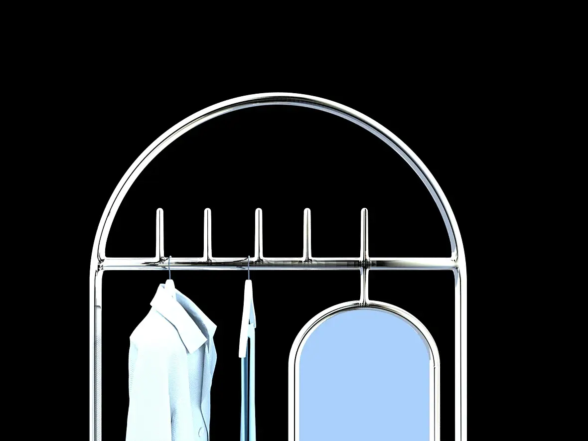

Материал хрома. Черная полоса - отражение окружения (которое все черное). Если построить студию вокруг или хотя бы HDRI на окружение кинуть то все заиграет другими красками.Посмотрите уроки по фотосьемке хромированных или стеклянных обьектов. Там увидите как построить студию чтоб небыло провалов в черный или ядерных взрывов белого.

там в отражения чувствуется граненность - такое бывает или из за геометрии или из за нормала с неправильной гаммой
Спасибо! Сейчас попробую
Граненность есть, да. Только не пойму откуда. Нормал не стоит, материал самый базовый. Делала в блендере изначально модель и там вроде все ок, нормали проверила, сглаживание есть.

Может там vertexы не спаяны?!

Мне кажется проще уже в максе перемоделить, чем искать в чем там баг.

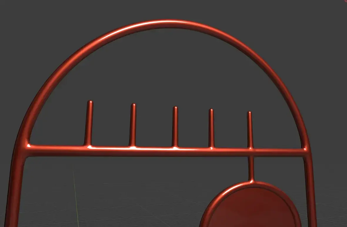

Нет у вас тут текстур)) Проблема в геометрии, то что писали выше очень вероятно,возможно в группах сглаживания.Скорее всего потому что делали в Blender и затащили в Max..Сетку модели покажите и сразу всё всем станет ясно..

Всем спасибо! Проблема была в постановке света и окружении
