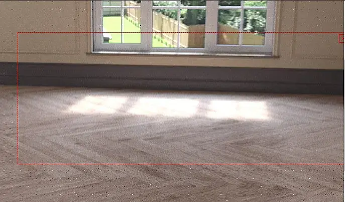

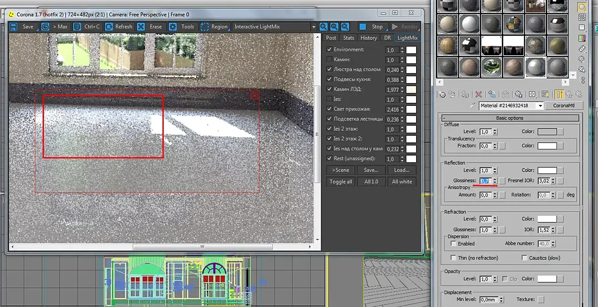

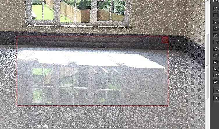

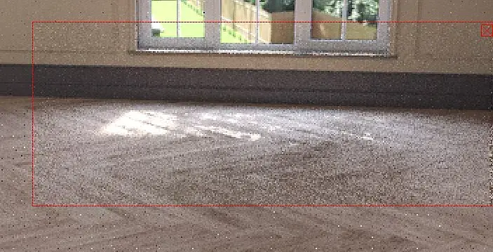

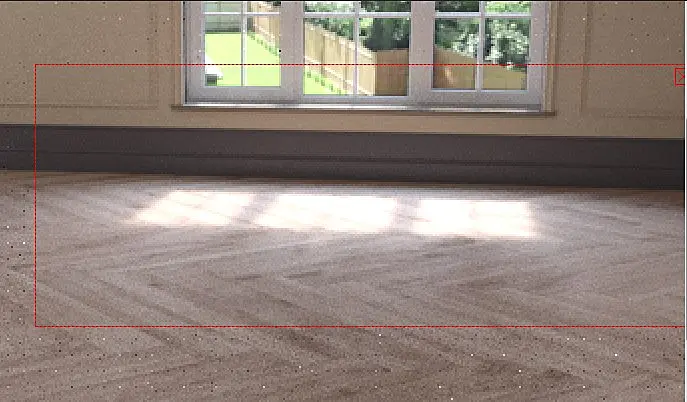

Добрый день. Не могу понять в чём проблема и как её решить. Сцена освещена HDRI на полу материал с отражением когда свет от солнца падает на пол и стаит отражение больше 0,2 идут разрывы на полу. Чем больше значение отражания тем сильнее разрываются лучи от солнца. Прилагаю скрины на них всё видно. Корона 1,7 fix 2. Я так понимаю что это связанно с изменениями параметра глосса. Сейчас попробовал просто серый материал наложить добавил отражения и стал крутить глосс чем матовее поверхность тем сильнее проявляется эффект.
Вроде как проблема решилась тем что отодвинул задний фон подальше.
