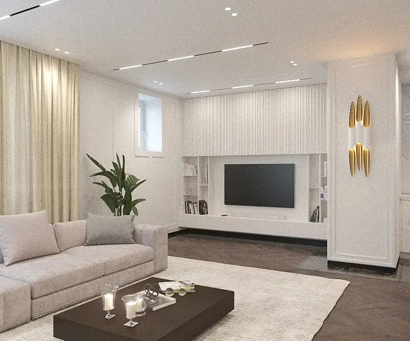

Всегда сохранял рендеры в формате tiff 32 бит, но на Render ферме формат tiff может считать только один сервер. В форматах exr, png, HDR картинка получается розоватая при сохранении. Подскажите пожалуйста почему так происходит?
3D max 2018, Corona 1.7
Это как должно быть
а получается вот так:
особенно по полу видна краснота

Turborender, там просто формат tiff только на одном сервере может рендериться. Но проблема не в ферме, а именно при сохранении в форматах png, exr и Hdr. Я в них никогда не сохранял, надобности не было. А тут такое. И на форумах не нашел, чтобы об этом писали.

пробовал, все одинаково. только в tiff все ок)
Сообщений: 10865
Осмелюсь предположить, что как раз тифф и косячит. Три формата не могут ошибаться. Значит при сохранении в тифф, какие то настройки стоят, которые режут диапазон. Поэтому картинка менее насыщенная. Во фрейм буфере как отображается?
