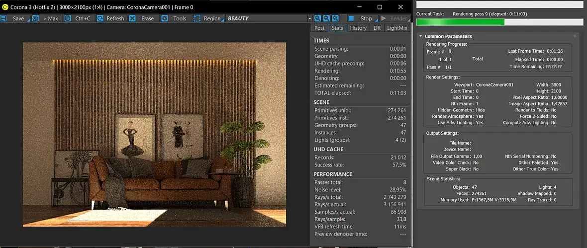

Всем привет,я новичок в данной теме и у меня появилась проблема,сам рендер выглядит мягко говоря не очень,как решить данную проблему?

Уменьшить разрешение картинки, добавить памяти, добавить времени.

Добавить памяти - идёшь в магазин и покупаешь планки с памятью.
Добавить времени - садишься поудобнее и ждёшь пару часов.
Проблема-то у тебя в чём? Обычная короновская картинка просчёта сцены.

Ну память 16гб в общем
Так проблема в финальном рендере,все в точках не понятных,если это так и должно быть,то хорошо
Сообщений: 10546
Kenzo80 а память то зачем? она рендер не ускорит, судя по количеству лучей - там нет просадки проца из за нехватки оперативки, скорее уж машину посерьезнее надо по процу

У меня машина норм, Intel i7, 16Гб оперативки

То есть надо просто ждать больше?

Просто в настройках ренда поменяй progressive на bucket и будет счастье
Ты делаешь предварительный рейдинг. Это видно по времени ренда твоего. А ты сделай финальный.

Работай над текстурами, освещением, настрой правильно солнце, что бы изображение было не в точках нужно больше времени на рендер картинки, видишь внизу проценты Noise level? Вот когда он будет 3-5 тогда будет все норм, можешь поставить еще шумодав в настройках. Хочешь красивые картинки, смотри примеры, делай по референсам, гугли, никак иначе

Всё в порядке. Что вы хотели за 8 пассов и 11 минут? Подождите часик - два, и будет ок.

Это в будущем. Может быть (а может быть и нет, но вдруг th.kerimov туда уже заглянул). Но пока в Короне бакетов нет.
А пока ставьте много пассов или уровень шума или максимальное время рендера - или ничего из этого, просто ставьте всё на ноль и пусть рендерится пока не нажмёте стоп. Чем дольше будет рендерится, тем чище будет.

Суть иронии даже не в этом, а в том, что Вы вводите человека в заблуждение, из Вашего сообщения можно сделать вывод, что Прогрессив - это только предварительный, а финальный - обязательно бакет. Это не так. Финалки в Вирее можно рендерить и прогрессивом и бакетом.
Другое дело что для предварительного (интерактивного) рендера подходит только прогрессив - это да, интерактивный бакет - это бессмысленно. Но это никоим образом не означает, что прогрессивом нельзя рендерить финалку. Особенно если речь о сингловом кадре.

То что на скрине НЕ нормально для 11 пассов. Просто где-то (и я даже подозреваю где) источник света в упор лупит в геометрию создавая маленькие "островки" пережогов. Трейсер иногда попадает в них получая пиксели сильно отличающиеся по яркости от окружающих. Привет светляки.
