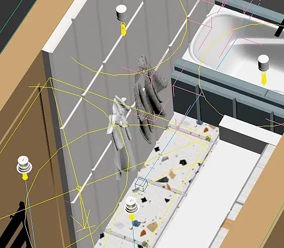

Уважаемые пользователи 3д макса! Я остро нуждаюсь в вашей помощи! При открытии сцены у меня изменились размеры! работала изначально в мм, ничего не меняла больше. Но когда сегодня открыла сцену, то все в метрах или см (в юнит сетап) и плитка на стенах огромная. Можно ли это как-то исправить?
Сообщений: 4474
Померяй размеры объектов. Если они тоже отличаются в 10/100 раз от реального размера, значит надо просто переключить системные единицы на миллиметры.
Если же объекты в правильном масштабе, поехали только некоторые модификаторы, значит надо создать пустую сцену в миллиметрах и замержить туда из твоей сцены всю геометрию и настройки рендера.
