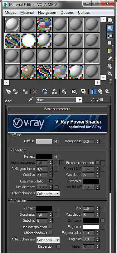

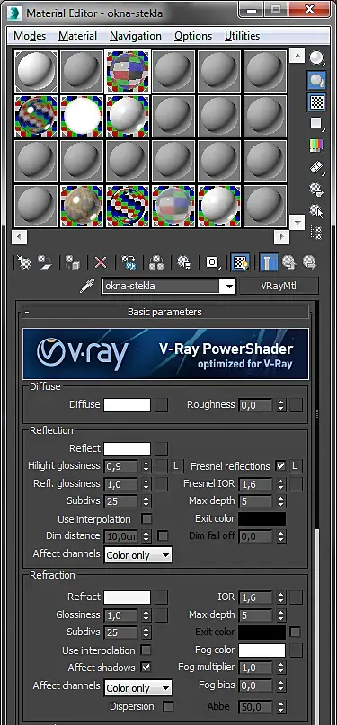

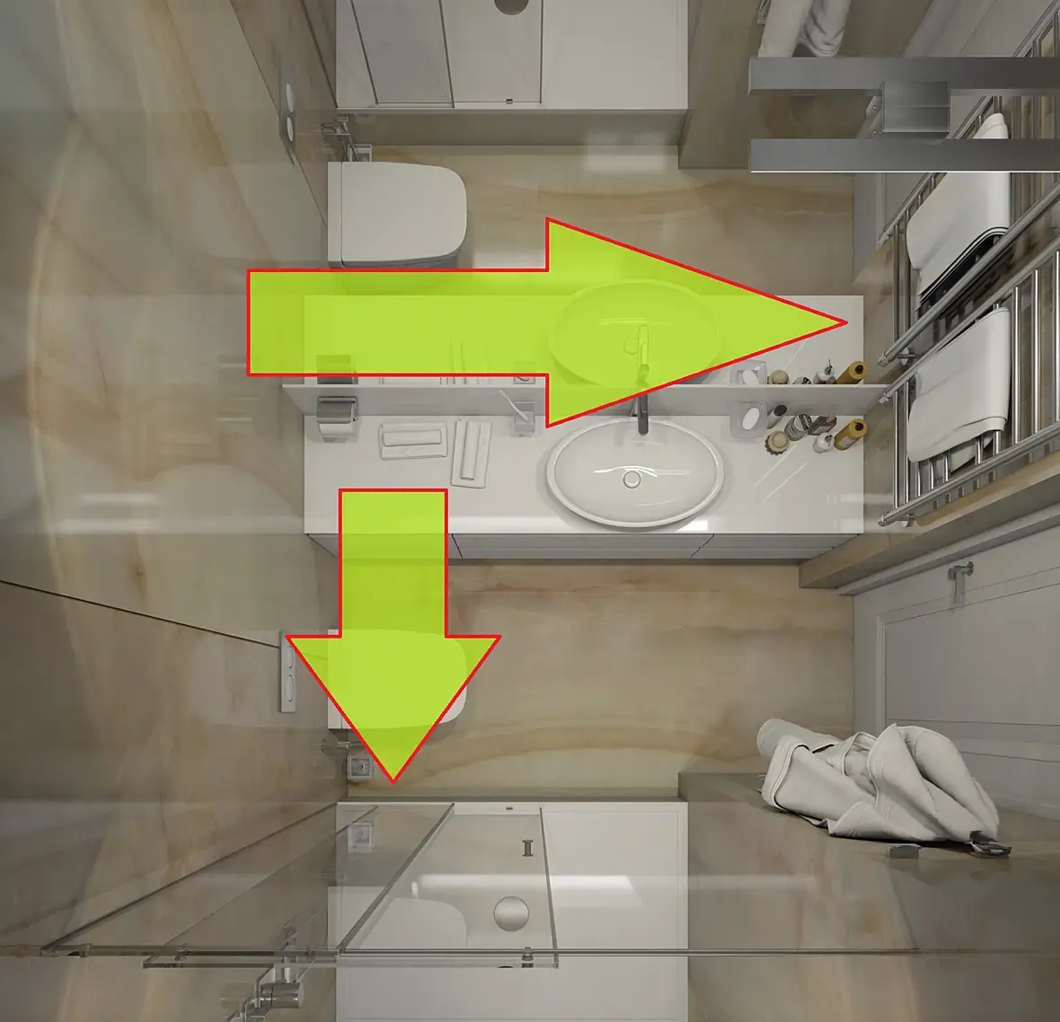

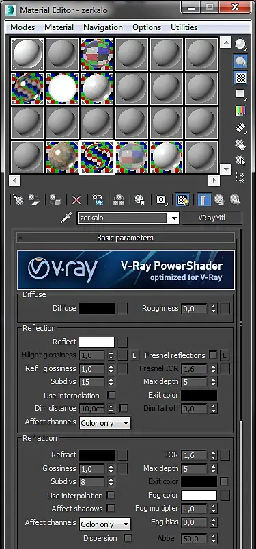

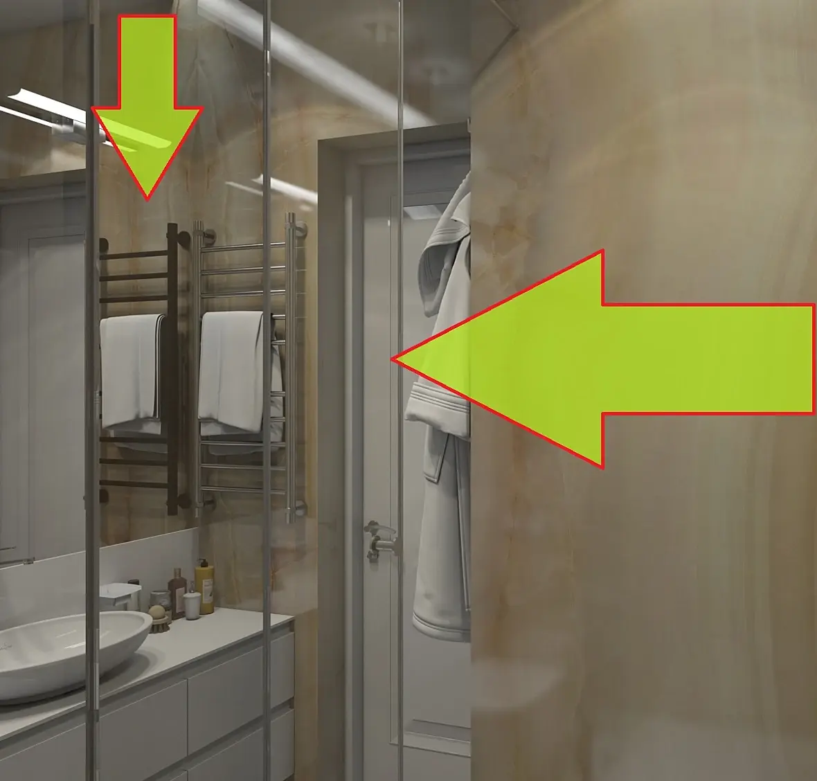

Проблема в том, что как только метал/хром(сушило) появляется на рендере в отражении ЧЕРЕЗ двойное стекло(в данном случае сдвинутые стеклянные шторки) - объекты становятся тёмными в отражении. Но в то же время как только ракурс проходит лишь через ОДИНАРНОЕ стекло шторки или напрямую БЕЗ стекла - в отражении зеркала метал отображается как следует.
Сижу ломаю голову... кто даст пинок в нужном направлении - в чём может быть проблема?
На сайте c 13.02.2018
max depth везде побольше поставь. Это глубина отражений и преломлений, дальше он просто не считает, поэтому и черное.
