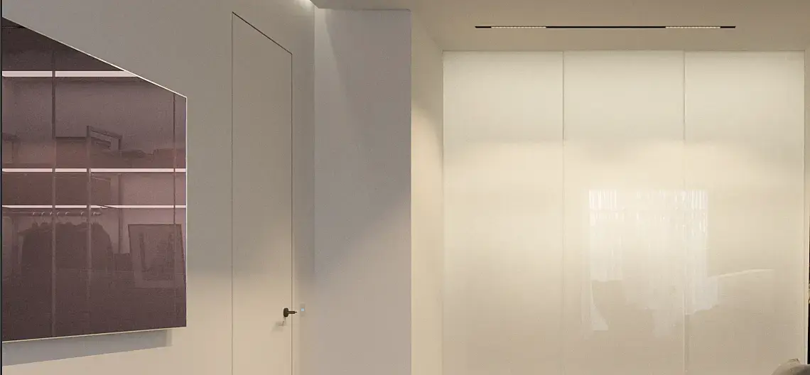

Народ, такая проблемка,
в отражении телевизора отсутствуют двери шкафа. На дверях мат из короновской библиотеки- "milk glass" У кого такое было? Корона 5.

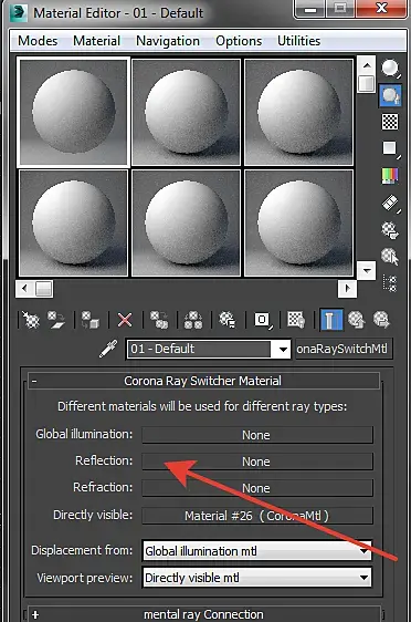

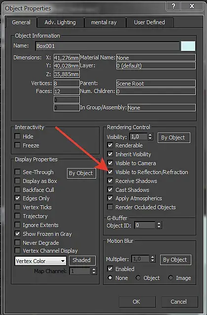

| Если, у вас материал настрое через CoronaRaySwitchMtl. Возможно, как вариант, отсутствует материал в этой вкладке
или вы случайно в настройках самой модели(Object Properies) снял галку Visible to Reflection

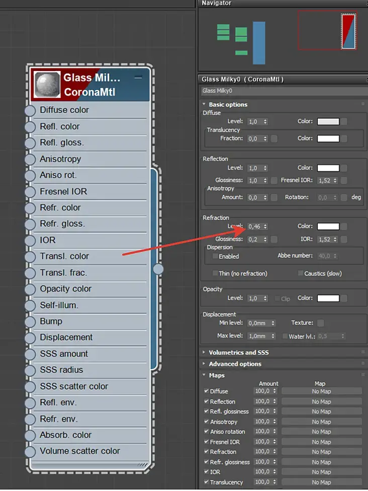

| Не, не то. Вот мат ТВ -
А вот мат стекла на дверях-
Маты вроде простые, не пойму в чем дело |

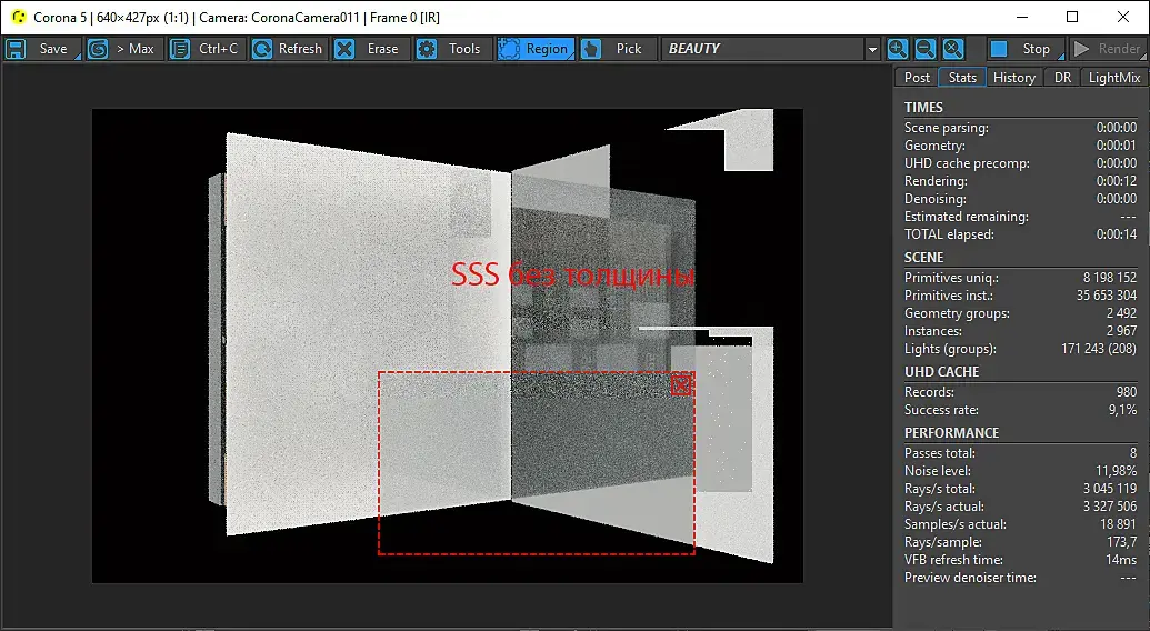

Сообщений: 4510
| напишите в баг репорт на форуме короны, у нее уже дофига таких мелких багов. в отражении после преломления еще может шуметь подобный материал. Попробуйте заменить материал вместо sss если он включен транслюсенцию включить или наоборот |

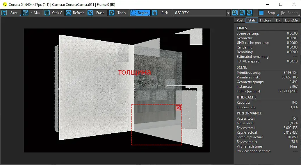

| 1. попробуй использовать milk SSS 2. сделать толщину у стекла

| С sss та же фигня. Даже по твоим скринам видно. Короче решил вопрос используя translucency параметр. Ас рефракшином не стал заморачиваться. Всем спасибо кто откликнулся. |
