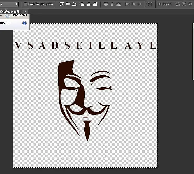

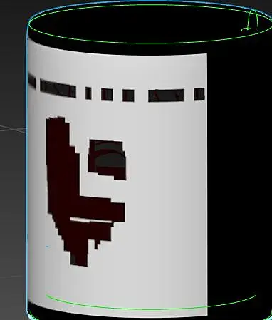

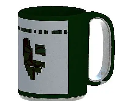

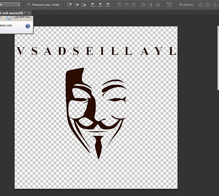

При загрузке текстуры PNG в битмап дифуза происходит следущее
Р е ш е н и е  проблемы ищите ниже \\//

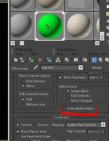

Premultiplied alpha

Цитата -NiK-:
Premultiplied alpha
Спасибо,получилось:)

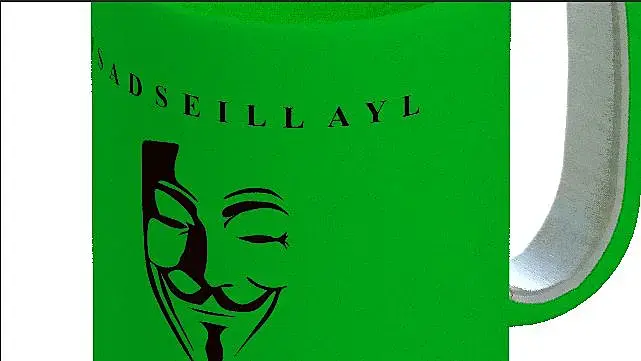

В TGA не получилось(текстура не дает прозрачности) ну тут скорее всего мои руки, а вот с пнг получилось ну все равно ,я тот еще дилетант, не знал про то что альфу добавлять надо,думал "так прокатит", Спасибо:)
Для таких же ка я:
вот та самая галочка
но перед этим нужно ссоздать альфа канал ,как в этом уроке: https://www.youtube.com/watch?v=Hqu84DpE2V0
только сохранить в Пнг
