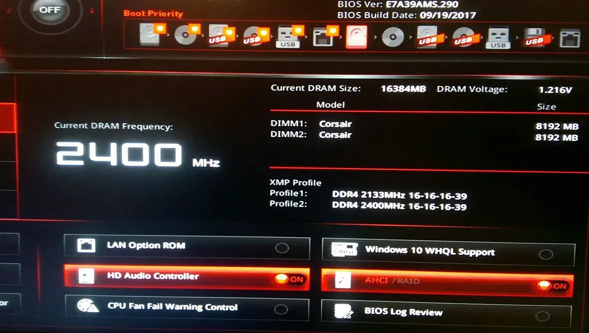

поменял оперативку на такой же корсар, биос обновил. Но в биосе пишет что у планок разная частота, 2133 и 2400. С этим могут быть проблемы?
На сайте c 11.11.2016
Сообщений: 650
Внутренний мир
Если разная частота то в биосе нужно выставлять частоту по той планке на которой она меньше, в вашем случае 2133, если выставите 2400 система просто не запустится.
Но XMP профиль это не показатель частоты на вашей планке. это просто профиль выбора частоты в биосе. Поэтому если вы не сомневаетесь в одинаковых частотах, ставте профиль 2 -2400
Сообщений: 16839
При разных планках надо ставить частоту самой медленной, а лучше Auto. Пусть мамка сама решает, а решит она по медленной.
Сообщений: 3950
BIOS пишет слева самым крупным шрифтом цифры "текущая частота памяти 2400 Мгц". XMP может предложить помимо 2400 режим 2133.

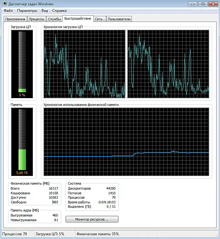

Установил недавно 16 гб озу, раньше стояло 8 гб. Всегда мучал вопрос:
1. Какая разница между доступной и свободной озу?
2. Куда девается моя память? Свободной нет вообще!

На первом скриншоте есть кнопочка "Монитор ресурсов", он всё расскажет.

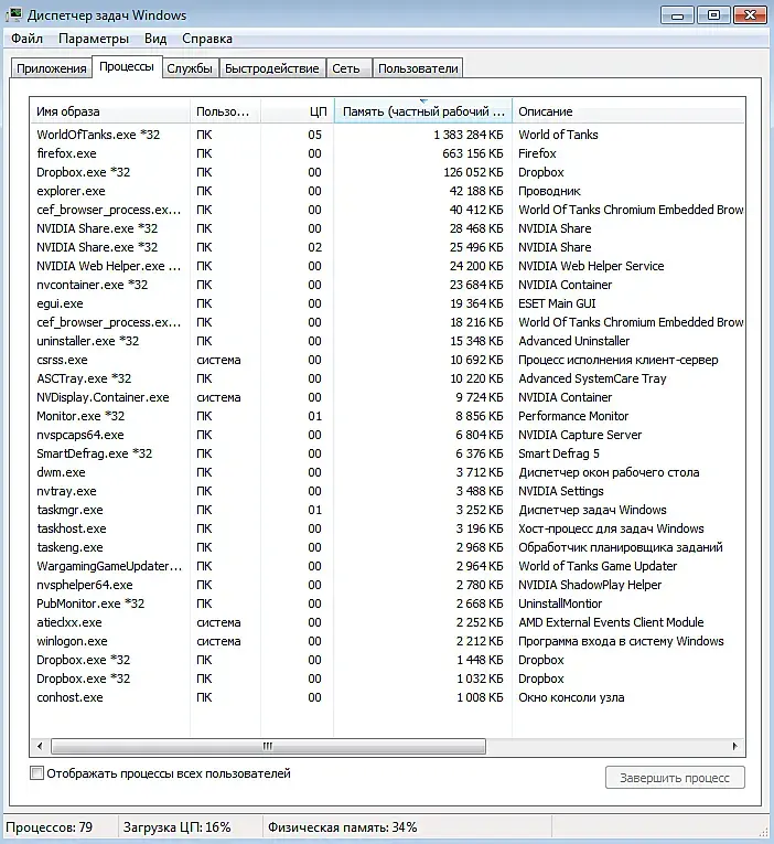

Как это свободной нет? Видно, что занято 35% памяти, значит 65% свободно.
Если хотите больше, то выключите "танчики" и закройте половину вкладок в файрфоксе, сразу увидите разницу.
