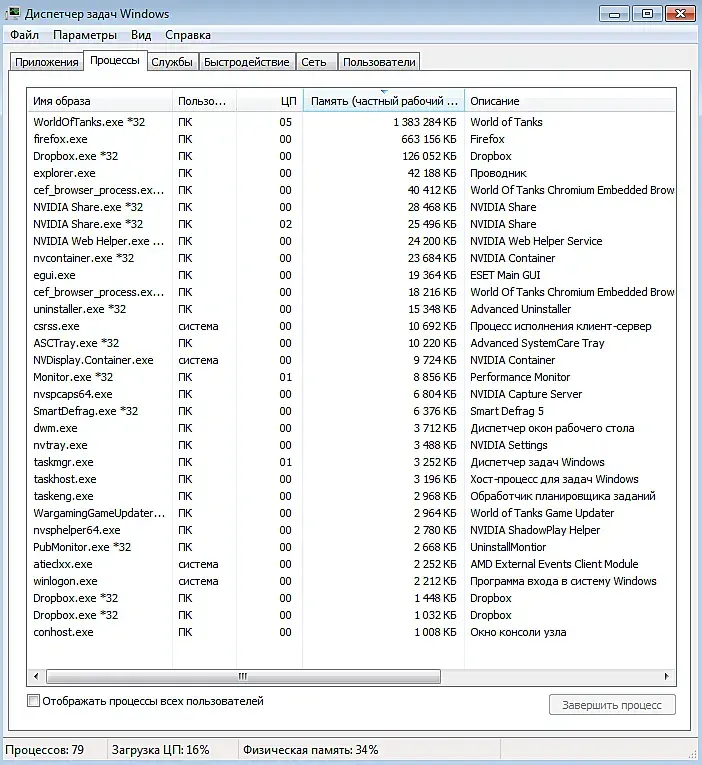

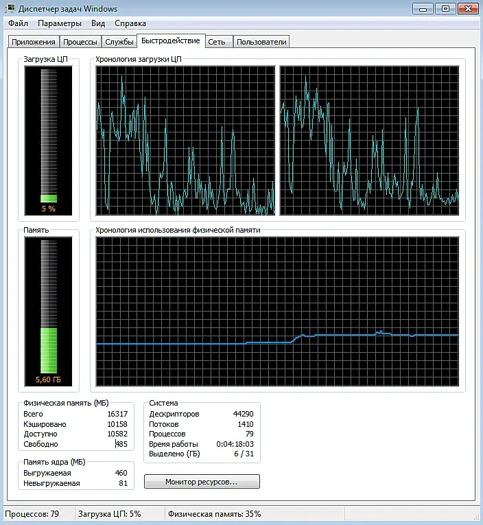

Установил недавно 16 гб озу, раньше стояло 8 гб. Всегда мучал вопрос:
1. Какая разница между доступной и свободной озу?
2. Куда девается моя память? Свободной нет вообще!

Сообщений: 3950
На первом скриншоте есть кнопочка "Монитор ресурсов", он всё расскажет.
Как это свободной нет? Видно, что занято 35% памяти, значит 65% свободно.
Если хотите больше, то выключите "танчики" и закройте половину вкладок в файрфоксе, сразу увидите разницу.
