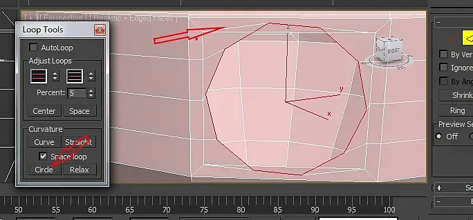

Здравствуйте.Начал изучать 3д макс, прохожу уроки и столкнулся с одной проблемой, которую я не понимаю, как решить. Когда я пользуюсь Circle c Loop Tools, круг он делает, но в тоже время слегка его поворачивает по часовой стрелке. Как это исправить? Поиск в нете ничего похожего не выдал. Причем работает с поворотом не только на этой конкретной модели, а также на всех прочих - боксах с примитивов и т.д.

это норма, просто поверни назад вручную

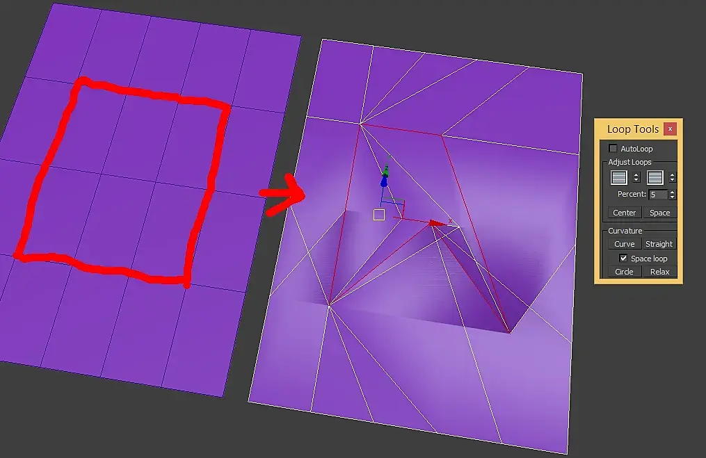

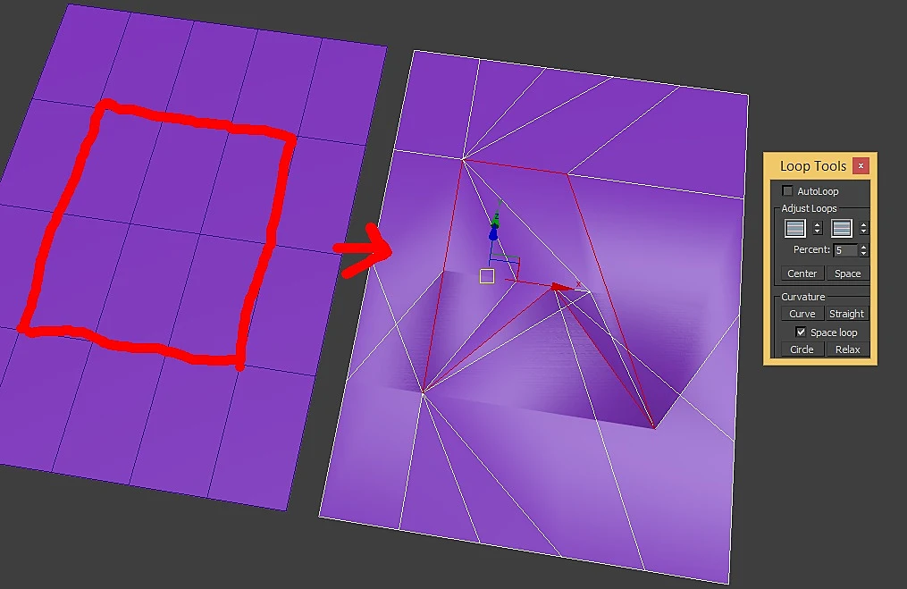

о, раз такая тема поднялась, то и я спрошу, т.к. давно с такой проблемой сталкнулся, решения не нашел, перешел на сторонний скрипт. в общем он у меня делает такую гадость на любой поверхности, пробовал и констреинсы разные - результат один. это нормально?

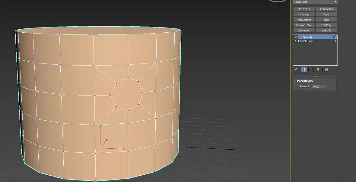

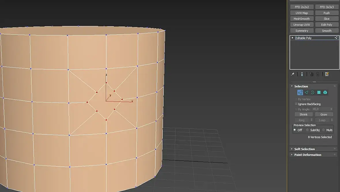

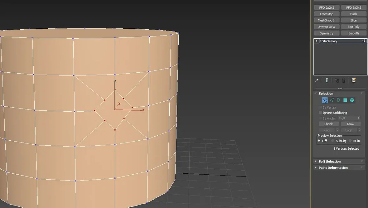

Можно без всяких скриптов использовать на вертексах модификатор сферифай, а насчёт выравнивания в плоскости полигонов, советую не парится по этому поводу и делать просто на глазок, после сглаживания ничего заметно не будет, можно даже и отверстие это не поворачивать назад, а так и оставить, разница минимальна

Jähman' нет, если взять именно 8 вертексов в одной плоскости и применить сферифай, ничего не искажается, работает нормально, если полигоны выделять или рёбра, тогда да, искажается
