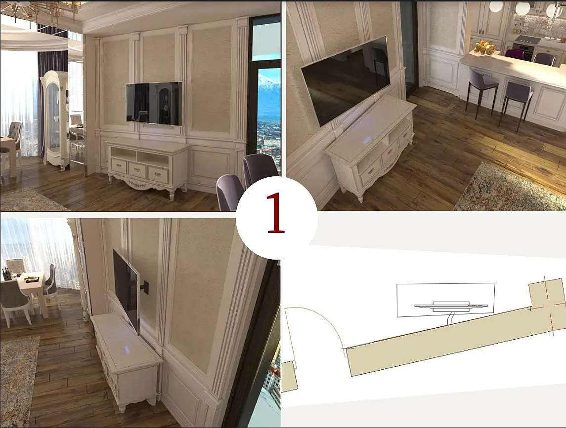

В этом проекте один из главных стен гостиной кривая, ну скажем дефект застройщиковИ так как телик должен висеть именно здесь то кривая стена была не по нраву заказчикам (картина 1)

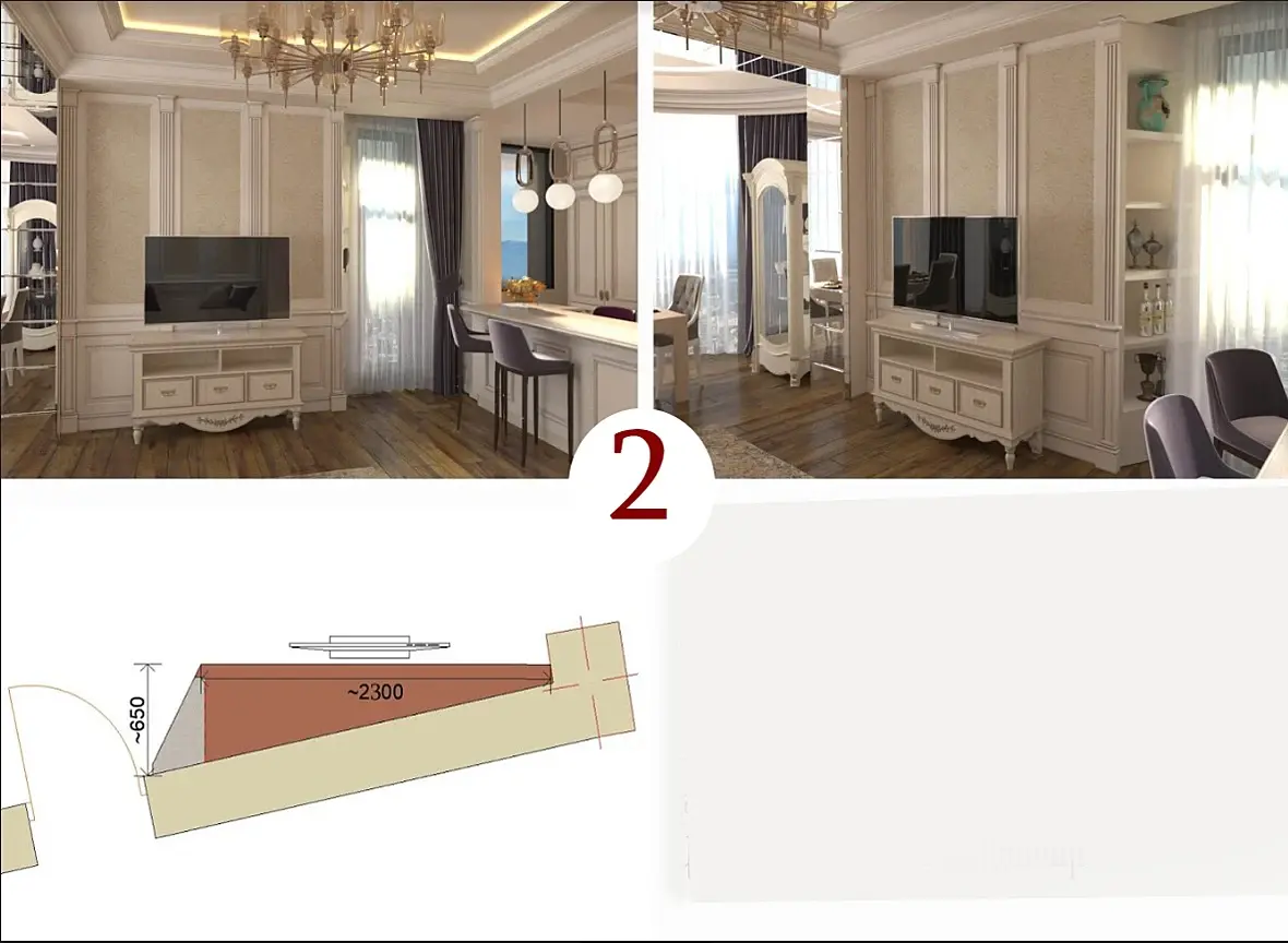

В последтсвии решили гипсокардонной конструкцией получить эту версию(картина2) ,
и остонавились на этой версии.Теперь спустя некоторое время зак. сообщил что специалисты вентиляционной системы решили что кондиционер должен висеть именно на этой стене !
Вопрос Можно ли, при уже таком решении (картина3) сохранить всю мощность работы кондиционера? Ну хоть 80%

Вопрос думаю был прост - будет ли эфект кондиционера уменьшаться через решотку ?он встроенный потому что  гипсакартонная стена думаю не сможет держать кондиционер

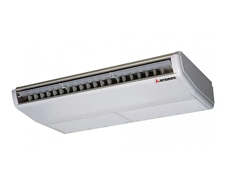

Ваш кондиционер ни разу не настенный, это потолочная установка

Изготовить сварную раму из квадратной трубы и закрепить ее на несущей стене. Вынести кондер на переднюю панель. Мне кажется это вариант.

Конечно решетка уменьшит эффект. Мало того, перфорированный МДФ будет не в восторге от конденсата, его поведет со временем.
Гипсокартон спокойно выдержит кондер (по весу). Кухонные базы выдерживает с посудой. Только собрать стену нужно правильно.
Кондер нужно обслуживать (раз в год по крайней мере), поэтому перфорированная решетка должна быть съемной. Но ввиду ее гигантских габаритов мебельный технолог будет очень зол на вас). Ищите иное решение.
Канальные очень съедают высоту потолка. Самое простое - найти приличный настенный кондер, повесить на стену из ГКЛ (вместо перфорации). И снять кучу головной боли для всех.
