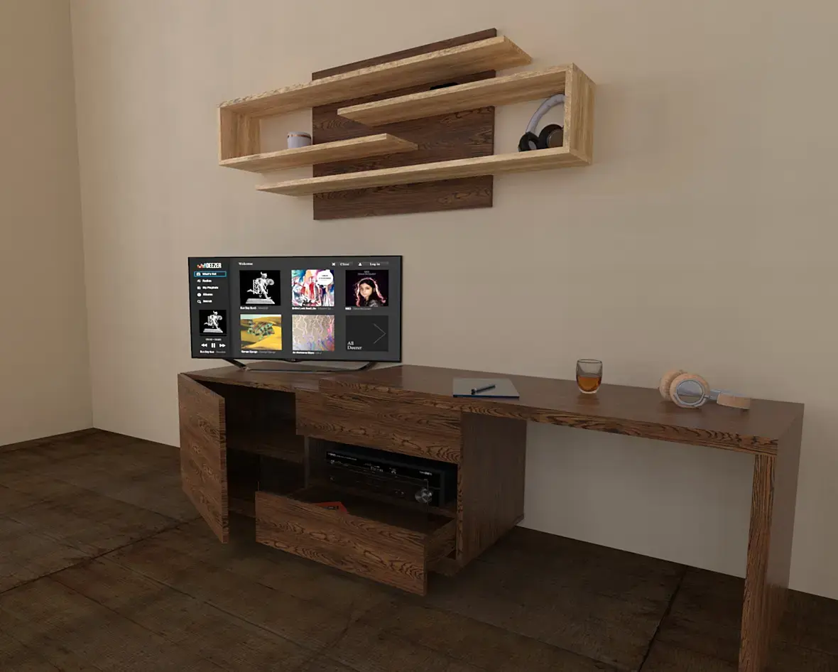

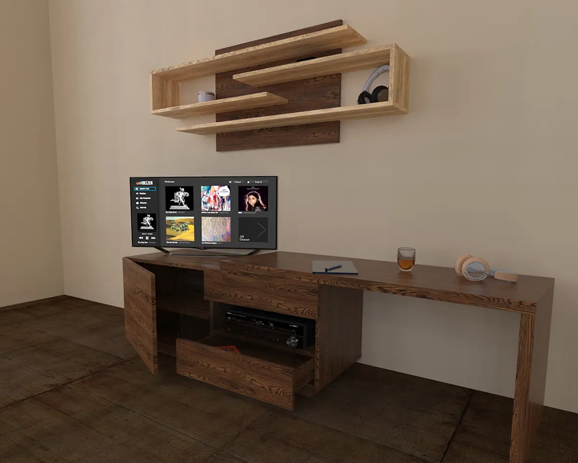

Это да. Для рендеринга моделей мебели, для показа заказчику, вполне даже :)
Как-то так получается с нулевым уровнем, как у меня, за 2 недели освоения.
Но, уходит много времени для добавления текстур на голые модели интерьера. Жаль, что на этом ресурсе нельзя купить модели под Кейшот...
