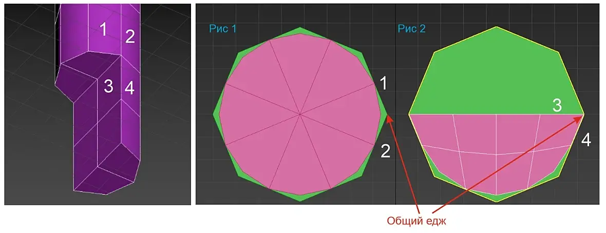

Сообщений: 6586
Цитата versatti:
мне просто принцип понять, почему так происходит, это просто пример я набросал
При сглаживании между поликами 1 и 2 их общий едж смещается в некое среднее положение, это штатная работа алгоритма сглаживания (рис.1). Между полигонами 3 и 4 сглаживание не нужно, поэтому их общий едж никуда не смещается (рис.2). Это тоже штатная работа алгоритма сглаживания.
Таким образом в результате штатной работы алгоритма, получаем нештатную ситуацию ) Но это не баг, это фича

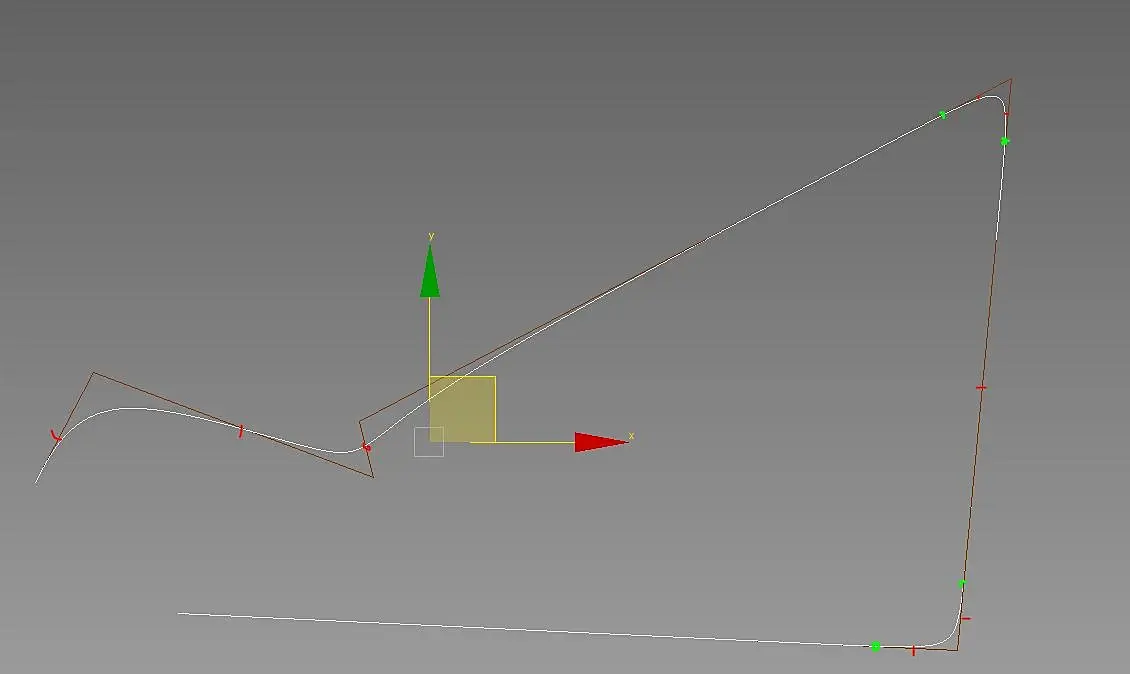

Внимательно вчитайтесь и вы поймете принцип - "при сглаживании сетка будет идти по кривой соединяющей центры всех граней"
Наглядно:
тут добавил точки в зонах где отмечено зеленым - и смотрите как поменялась картина, но логика не поменялась
