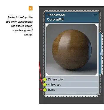

вы серьезно про анизотропию на дереве? o_O
а почему собственно не последовать рекомендациям официальных короновских источников? Всегда можно убрать, а если получается лучше и есть время на твикинг то очень даже да
Сообщений: 4244
Jeenna
можно ссылку на эти источники? потому что первый раз слышу чтобы у дерева была анизотропия, исключения какая нибудь хитрая лакировка, но в сабже явно не лак и в короне проблемотично делать такие мелкие детали что я имею ввиду
На сайте c 05.04.2010
Сообщений: 561
Amber land
ссылку увы не могу, т.к. материал из документации курса по короне а он не публикуется, скрин и описание вот, материал - паркет нелакированный.
Если подумать то анизотропия в полированном покрытии это очень логично, т.к. полировка не может идеальна по направлению
А с чего вы взяли, что вместо солнца я ставлю источник света? Я вам этого не говорила. Я говорила о бэке. Это две разные вещи. Ну так что там про истины?
Сообщений: 4244
да но у автора глос карта а это противоречит полировке...
Сообщений: 561
Amber land
Gloss в принципе отвечает за параметры блика при рекоменованном Level 1 а анизотропия придаст ему немного хаотичности, что добавит реализма. Способов много, иногда бывает нелогичный мат самый красивый ))
Ну и если карта то как раз это скорее всего полировка, т.к. при полной лакировке полуматовым лаком никаких пор видно не будет, а при high gloss он будет как зеркало

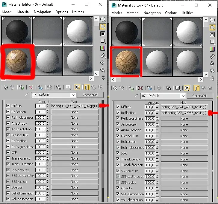

Здравствуйте.
Проблема с отражением в короне следующая: при наложении текстур на глосс и/или рефлект отражение пропадает начисто. Его нет ни в матэдиторе, ни на рендере.
Корона 3 (хотфикс 2), Макс 2014. Драва видео переустановлены.
Уж не знаю, что и делать. Помогите!
На сайте c 16.04.2014
Сообщений: 66
Цитата romaschenko:
Здравствуйте.
покажите саму карту, которую в рефлект кладете, возможно, она слишком темная?
Сообщений: 4244
romaschenko
не в тот слот вставляете текстуру, глос нужно в слот рефл глосс вставлять, а вы в рефл колор. степень отражения всегда 1 по PBR если что-то не так, добавляете колор коррект и в ней крутите в нужную вам сторону яркость. Может вы там еще чего то не то накрутили, нужно смотреть шейдер. И переходите на слейт мат эдитор.
