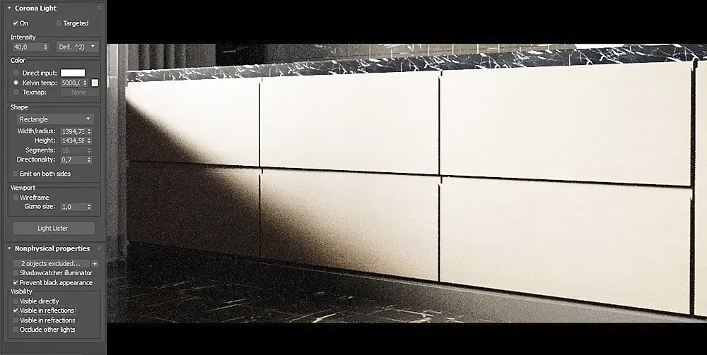

подскажите пожалуйста, в чем может быть причина:при включенной галке visible in reflections никаких артефактов на отражающей текстуре не наблюдается:

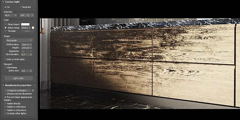

но стоит отключить видимость в отражении, так происходят какие-то непонятные искажения:

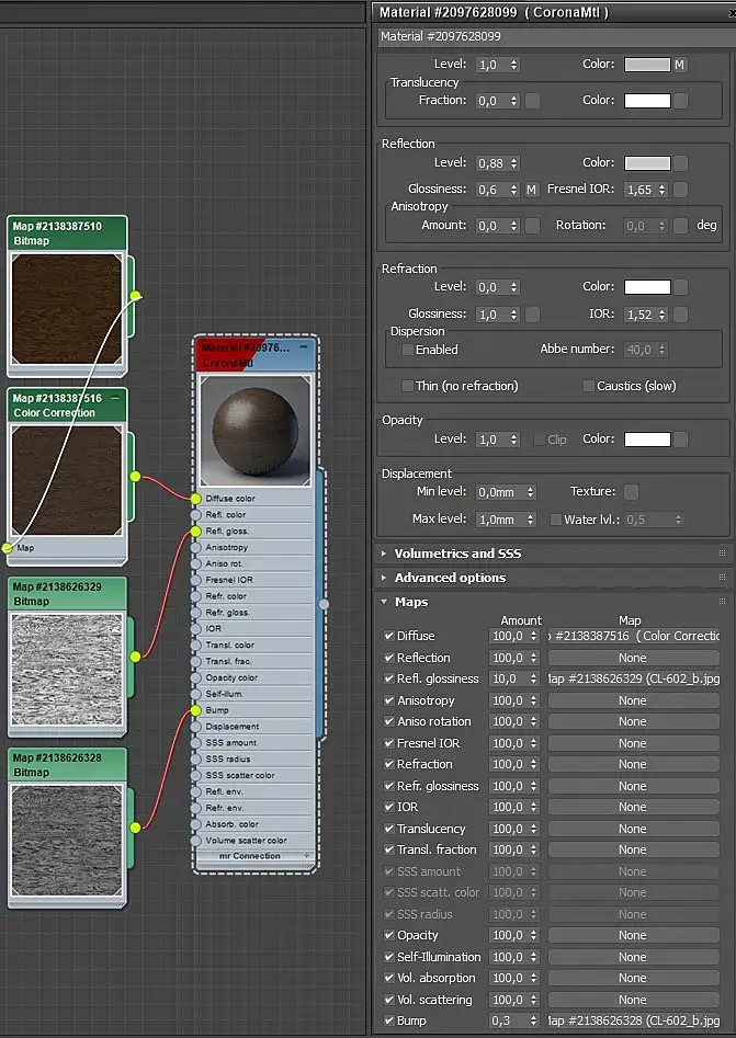

Настройки самого материала:
Давно уже мучаюсь с этим. Кто-нибудь сталкивался с этим и как решить проблему?
cофт: макс 17-ый и корона 3, что интересно, до этого пользовался 1.5 и 1.7 короной и подобного не наблюдал.

У вас скорее всего за окном стоит плейн с Corona mtl в качестве фона. Проблема из за него бывает как я понял, у меня такое тоже периодически бывает. Иногда решается вопрос с помощью RaySwitchMtl

Бывает и в санузлах и в сценах с коридором, который расположен далеко от окон и в качестве фона использую только corona light с текстурой, так что не знаю..RaySwitchMtl набрасываете на плейн за окном?

Если он не может отразить свет, он отражает тьму. Это нормальное явление для этого движка.. Включи отражения в лайте и уменьши отражения в материале, если глаза режет.

Пробовал так делать, неестественно как-то выходит..на ракурсах, в которых не видно лайта в принципе не критично, можно оставить так, а если и отражающий материал, и лайт в 1 кадре то кроме как рендерить 2 раза один ракурс с разными настройками и шаманить в фотошопе пока ничего не придумал

Не использовать лайт для имитации дневного света есть скай плюс сан и порталы, ну или маленкьие hdri на крайний случай
настроить нормально материал, ior вернуть в дефолт, бамп уменьшить 0,1 возможно еще меньше (0,05), отражение максимально по PBR 1 всегда!, глос карту пропустить через аутпут и настраивать матовость

aoki_07 корона в принципе уходит от фейков, например ускорялка adaptive light solver может некорретно работать если в сцене есть rayswitch

может помочь выключить галочку pbr mode в материале. у меня иногда появляется похожий артефакт, на поверхностях с сильным глосси.

Level на рефлекте вернуть дефолт 1 (для не-металлов это рекомендовано), IOR вернуть деф 1,52, поменять карту в рефлект глоссинес на гораздо более темную (взять из диффуза и через corona color correct настроить), можно ее же в слот анизотропии, чтобы блик стал еще интереснее

Да, сталкиваюсь часто, т.к. использую в качестве бека корона лайт мтл. Это из-за него вся беда. Рейсвитч не спасает. По разному выкручиваюсь. Чаще рендерю все изображение, а потом скрываю бэк и рендерю проблемный кусок.

Зависит от того light mat на геометрии c emit light или без и по идее через ray switch проблема оверкаста в бликах решается
