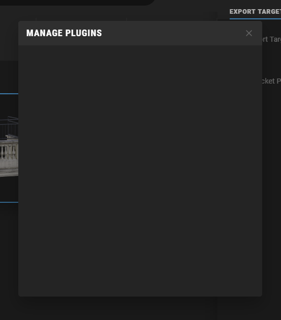

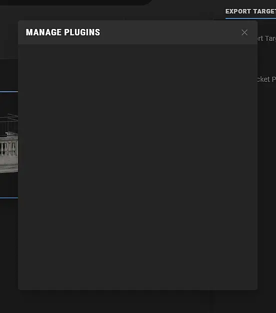

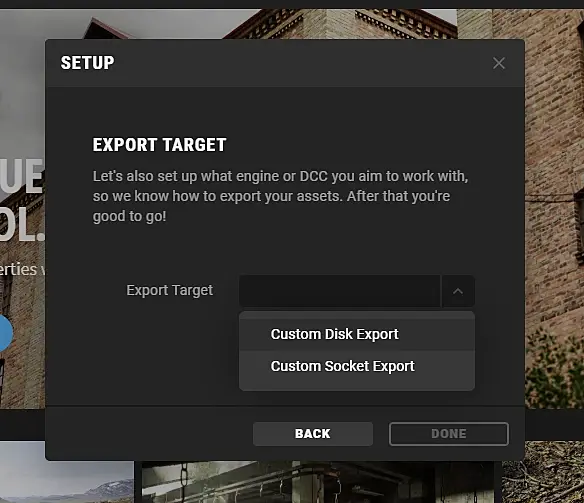

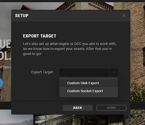

Доброго времени суток. Установил quixel bridge и столкнулся с такой проблемой. В export settings имеется только "custom disk export" и "custom socket export". Как мне сделать так, чтобы данная программа работала с 3ds max?
Также нет и програмны
Также нет и программных плагинов

В общем, если у кого-то возникнет. Вот решение https://help.quixel.com/hc/en-us/community/posts/4455554103069-Export-Target-problem-of-Quixel-Bridge?page=1#community_comment_4870817585821 .
В кратце, включите впн, либо установите плагин вручную.

В общем у кого такая же проблема с недоступностью программ в настройках экспорта, просто врубите впн и в списке появятся доступные программы, выбираете 3д макс и нажимаете на кнопку - скрипт устанавливается и все работает.

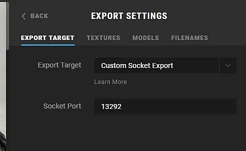

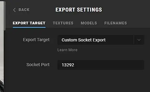

Следовала инструкции от тех.поддержки, запустила от имени администратора, и edit-export settings поменяла номер порта. Плагин не переустанавливала, впн не меняла! И мой 3д объект экспортировался наконец то в макс) Единственное слетели все скаченные модели,надо скачивать заново перед экспортом

Мне помог вариант с изменением порта на 13292. Макс 24, корона 11.Спасибо SeleznevaAnna!
