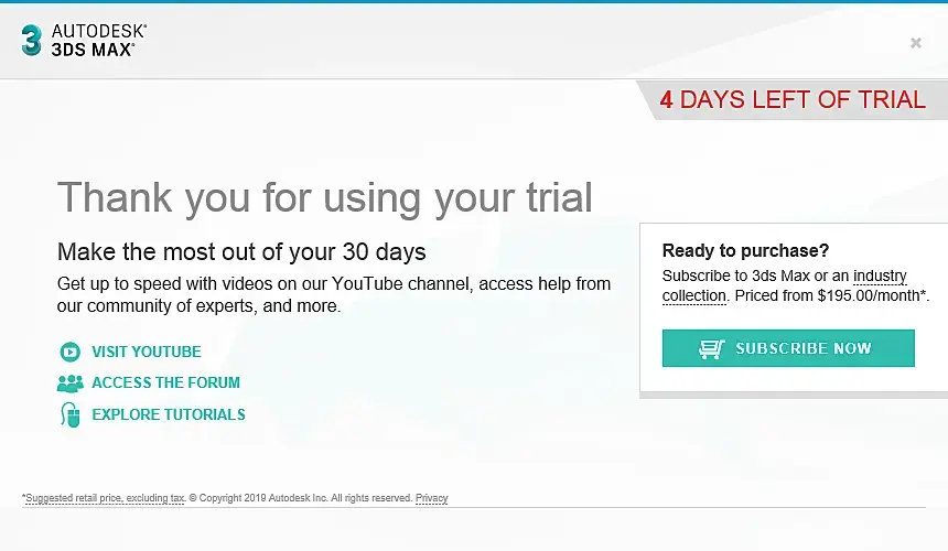

Проблема: 3ds Max установлен, но он не активирован и программа выдаёт окно (без возможности введения ключа), которое сообщает, что до конца пробного периода осталось 30 или менее того дней (30-1 days left of trial).

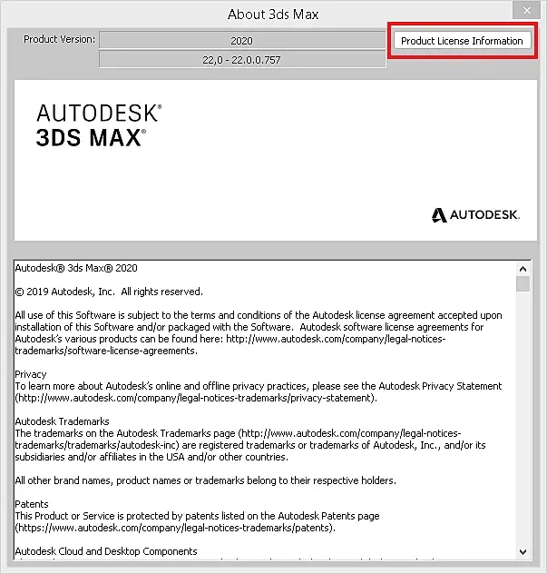

Запустите 3ds Max и перейдите: Help/Autodesk Product Information/About 3ds Max. Откроется окно (кнопка «Product License Information» НЕ РАБОТАЕТ):

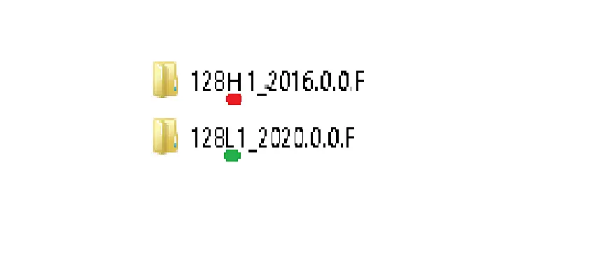

2.     Проверьте папку по адресу: С:/ProgramData\Autodesk\CLM\LGS\128L1_2020.0.0.F
В названии папки была ошибка – прописан не тот ключ продукта (цифры правильные, а буква неправильная) и год.
3.     Вписываем в название папки корректный ключ продукта и по желанию год.
4.     Запускаем 3ds Max. После появления окна trial-режима появляется окна ввода лицензии.
5.     Заполняем данные и активируем продукт.

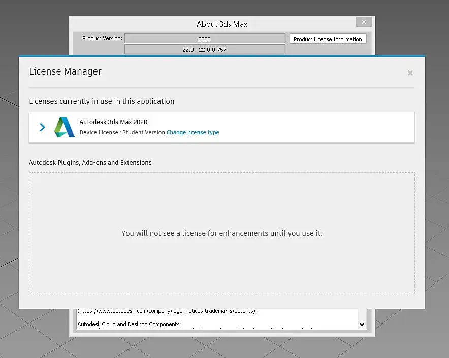

Проверяем активацию в 3ds Max по пути: Help/Autodesk Product Information/About 3ds Max и нажимаем кнопку «Product License Information», в результате видим, что продукт активирован:

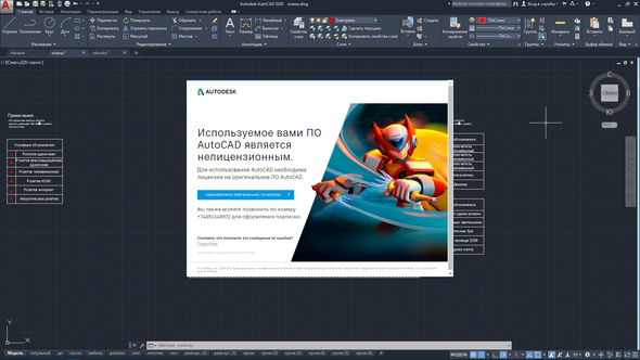

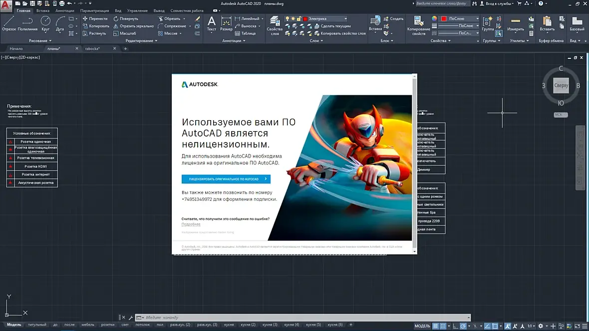

Слетела лицензий на макс и автокад одномоментно, не понятно как. Первый раз подобное вижу, работать даёт, но это не в какие ворота, раз в 5 минут выскакивает.
Что делать ума не приложу .........
Сообщений: 4330
Kest
вас атаковал дикий кабан) - тема на форуме)
удалить надо Autodesk Genuine Service
На сайте c 23.11.2006
Сообщений: 4
SPb
Спасибо бро!Думал на кабана, но картинка другая ))))
