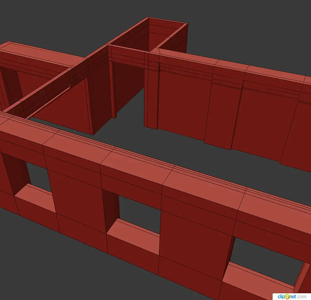

блин долго рассказывать
Ну про твой случай я хз... но необходимый минимум, по моему мнению, должен выглядеть примерно так

Pavel_Ushakov, а какую смысловую нагрузку несут вот все эти лишние ребра? для чего они там?

Мазахизм прям.

Это лишняя трата времени, альбатрос выиграл, он принят на работу. Красивая сетка в архивизе не нужна если есть вариант не упарываться N-гонами и сэкономить час. Этим надо пользоваться. На конечно картинке это никак не скажется. Анимации нет, и заказчик даже слова такого не знает как полигон.

примерно так
Ужас какой... На фига там столько поликов. Действительно - чемфер добавить и турбосмут можно кидать...А вот редактировать, или выделить что ужасно не удобно.
Вообщем это уже из разряда кто как шнурки завязывает.
В максе, не квад геометрия, рандомно может сглючить, не всегда и не везде, но мне не нужны проблемы на таких базовых вещах, как коробка. Считай меня перестраховщиком.

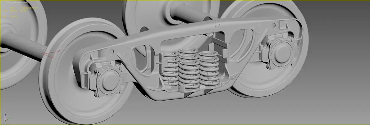

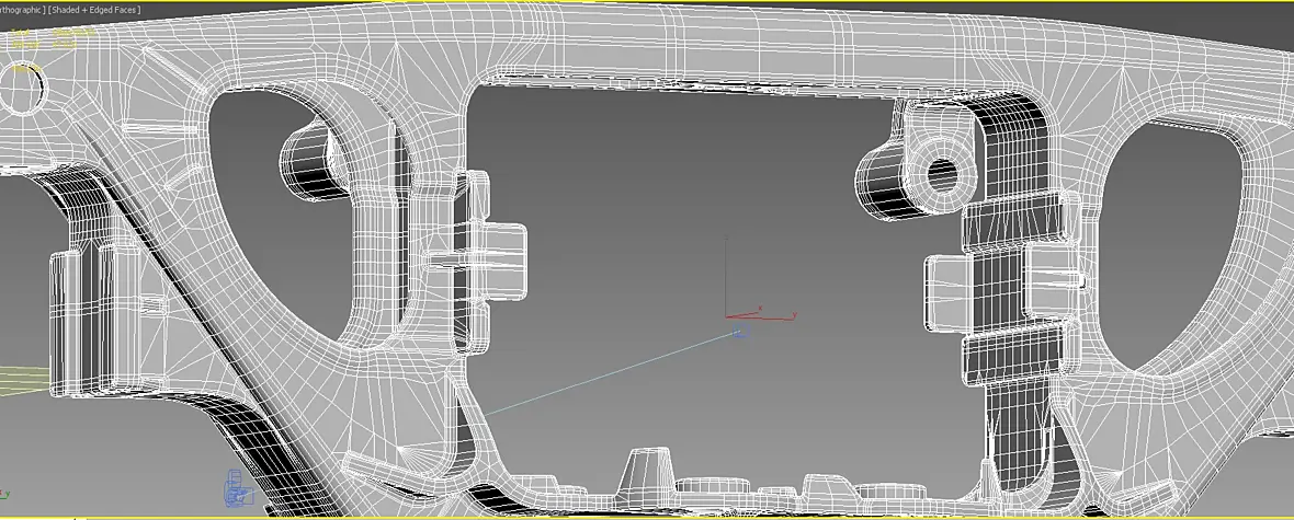

наверно вот такая сетка вызовет инфаркт)) ахаха, но шейдинг при этом ок и на рендере нет артефактов
