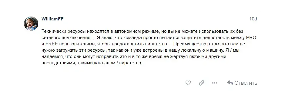

Кто знает, как это устанавливать  в D5?https://github.com/d5render/D5_Asset_Pack/releases/tag/20200529
На сайте c 04.08.2015
Цитата retdot:
Кто знает, как это устанавливать  в D5?�https://github.com/d5render/D5_Asset_Pack/releases/tag/20200529
Привет,
это обсуждалось на форуме D5:https://forum.d5techs.com/t/assets-packs/1138
Нужно скачать ВСЕ файлы, разархивировать и запустить.exe, он установит куда нужно, программа сама увидит Пакет активов, но: без интернета Вы не сможете пользоваться загруженными библиотеками. Загрузка библиотек дает только сокращение времени при обращении к элементу.
