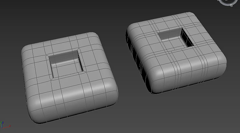

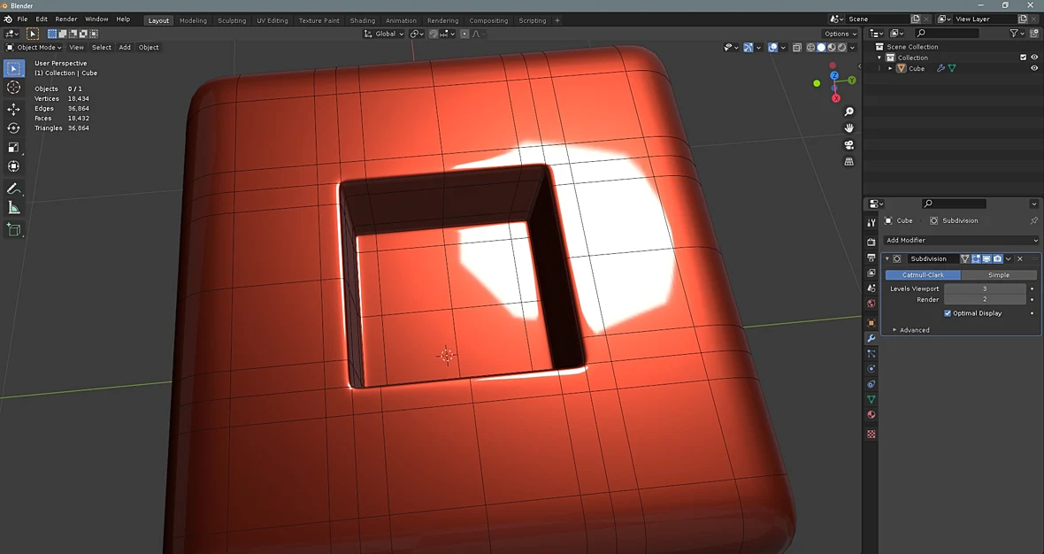

Добрый день! Прошу посоветовать (обсудить).
1.       Правильно ли выглядит сетка (топология сетки) под данную задачу (вырез не круглого углубления под Subdiv)?
2.       Не излишне ли сетка для данной задачи?
3.       Как выглядит блик, правильно или криво?
4.       Можно ли дальше по сетке «растворить» ребра поддержки, например уйти в звезду на 5 входящих ребер?
С круглыми или околокруглыми отверстиями понятно, а тут: то тянет поверхность потом, ребра поддержки расходится по всей геометрии, а если общая геометрия плавная, тянуть через всю модель – не хорошо…, а если много углублений подобных…, короче немного растерялся. Понятно, что задача тривиальна, но не для меня)
Спасибо.

норм, но можно оптимизировать
На сайте c 02.09.2019
Да, а можно вкратце, как на Ваш взгляд? Вопрос оптимизации исключительно в плоскости HighPoly) и без весов, кризов, шарпов и тд, только топология.

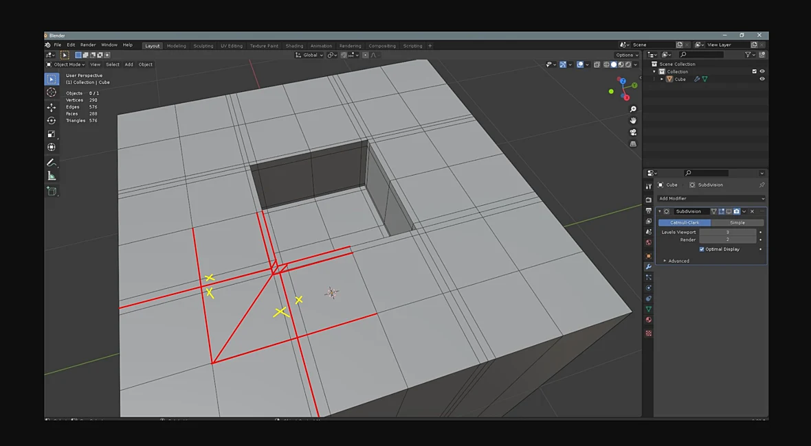

Я бы так сделал
На сайте c 18.04.2019
Сообщений: 127
Если стандартный моделинг под 2 сабдива , то я бы вот так делал конкретно этот угол

На сайте c 26.03.2011
Сообщений: 151
Только такой вариант позволяет сохранить сетку исходную без уплотнения.
Цитата _nsnmxx_:
Я бы так сделал
Да, отлично, держит сетку. Спасибо!
То что искал. Спасибо!

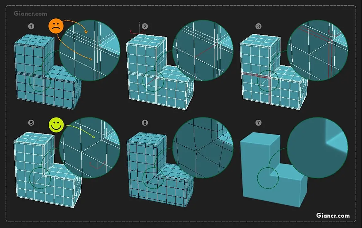

1  https://giancr.com/en/essential-tips-hard-surface-small-details-part-01/
2  https://giancr.com/en/essential-tips-hard-surface-small-details-part-02/
3  https://giancr.com/en/essential-tips-hard-surface-small-details-part-03/
На картинку нажмите и появятся картинки по типу той что я скинул  , и листайте , там их по несколько штук по одной ссылке
