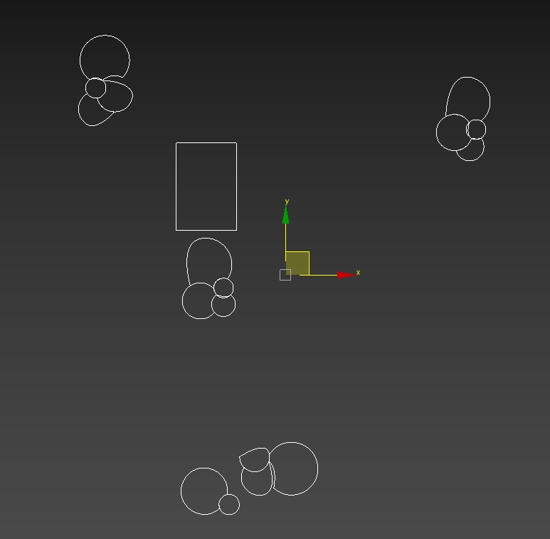

При импорте файла AutoCAd в 3D max всё искажается
На сайте c 31.01.2014
Заказчик прислал Autocad файл, я все обвела полилинией и радиусом. При импорте в 3D max все что я нарисовала ужасно исказилось, вместо плавных линии одни угловатости. Но все что было нарисованно в файле самим заказчиком перенеслось нормально. Подскажите пожалуйста!

1 вариант решения:
Скопировать всё из автокадовского файла, создать НОВЫЙ файл и вставить в него, сохранить и импортировать.
2 вариант решения (если 1 не помог):
Скорее всего чертеж нарисован не в одной плоскости, в максе сплющить чертеж до нуля по нужной проекции.
3 вариант:
Возможно при импорте в окне с настройками у вас стояла галка Weld Vertices с обльшим значением. Убрать эту галку при импорте.
4 вариант:
Почему бы не обводить всё что нужно замкнутыми сплайнами непосредственно в самом Максе?)

Ни первый, ни второй, ни третий варианты не помогли. и настройки при импорте тоже.
чтож... теперь остается только в 3dmax это все опять обводить(((

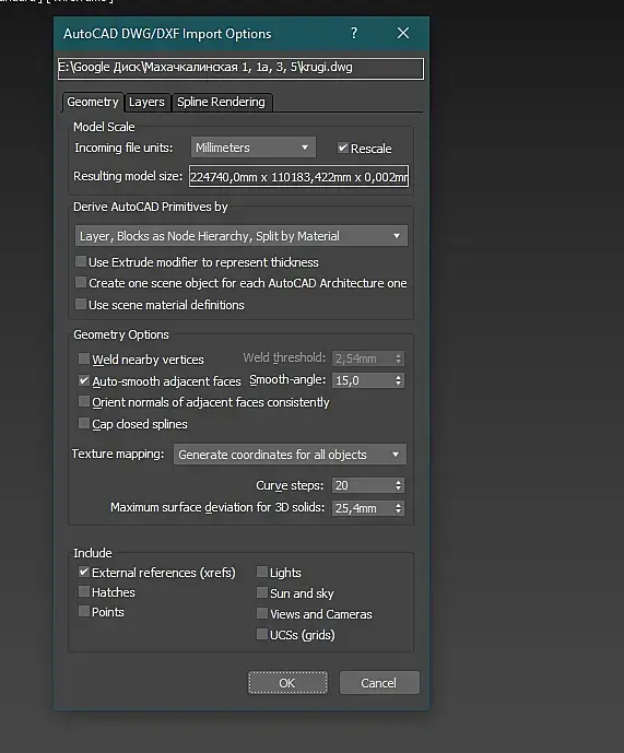

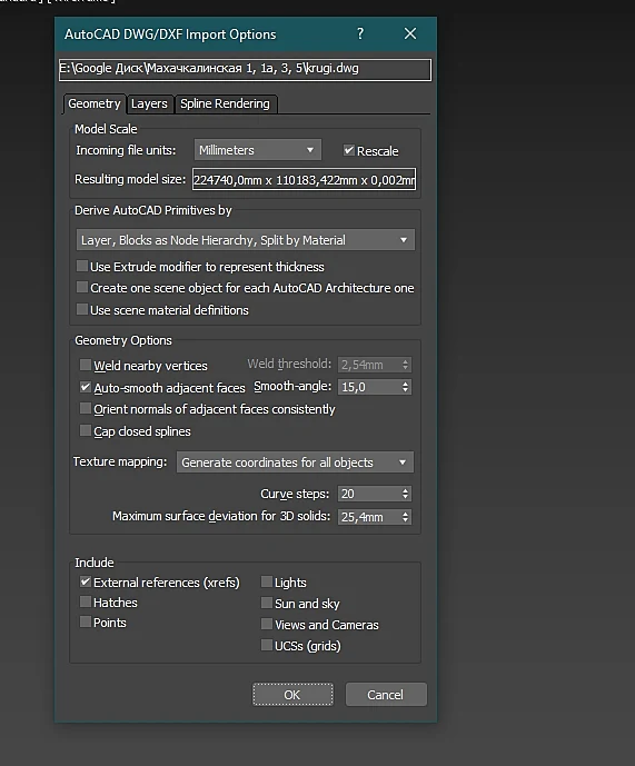

Ребята, нужна помощь
при импорте в макс с автокада  искажаются дуги, окружности
в автокаде все сделано полилинией
настройки импорта
как исправить эту проблему?

спасибо, сейчас буду изучать
помогла команда "расчленить" , жаль конечно что контуры теперь не замкнуты, но это уже что то

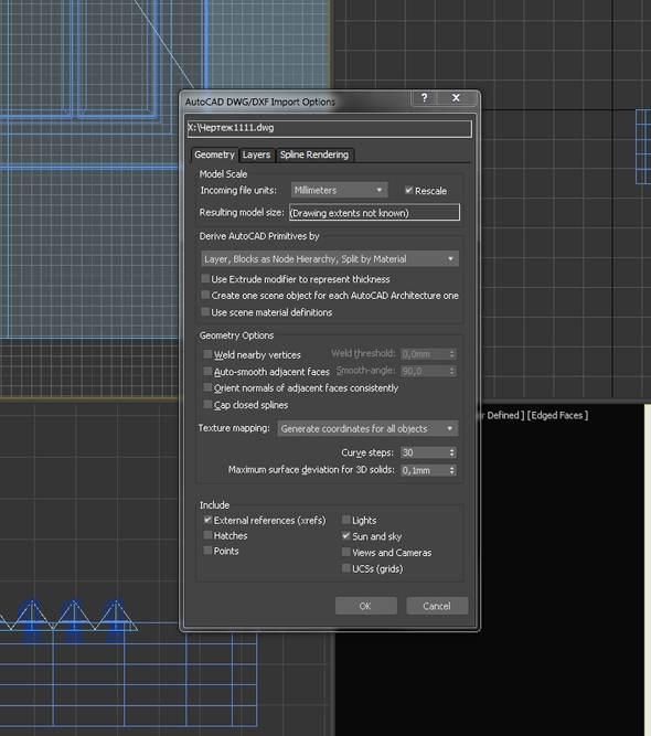

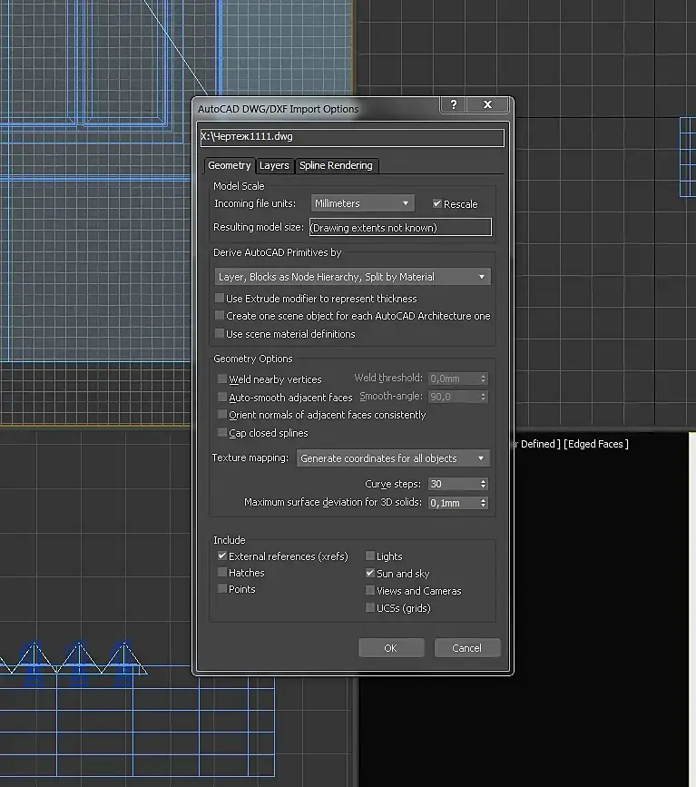

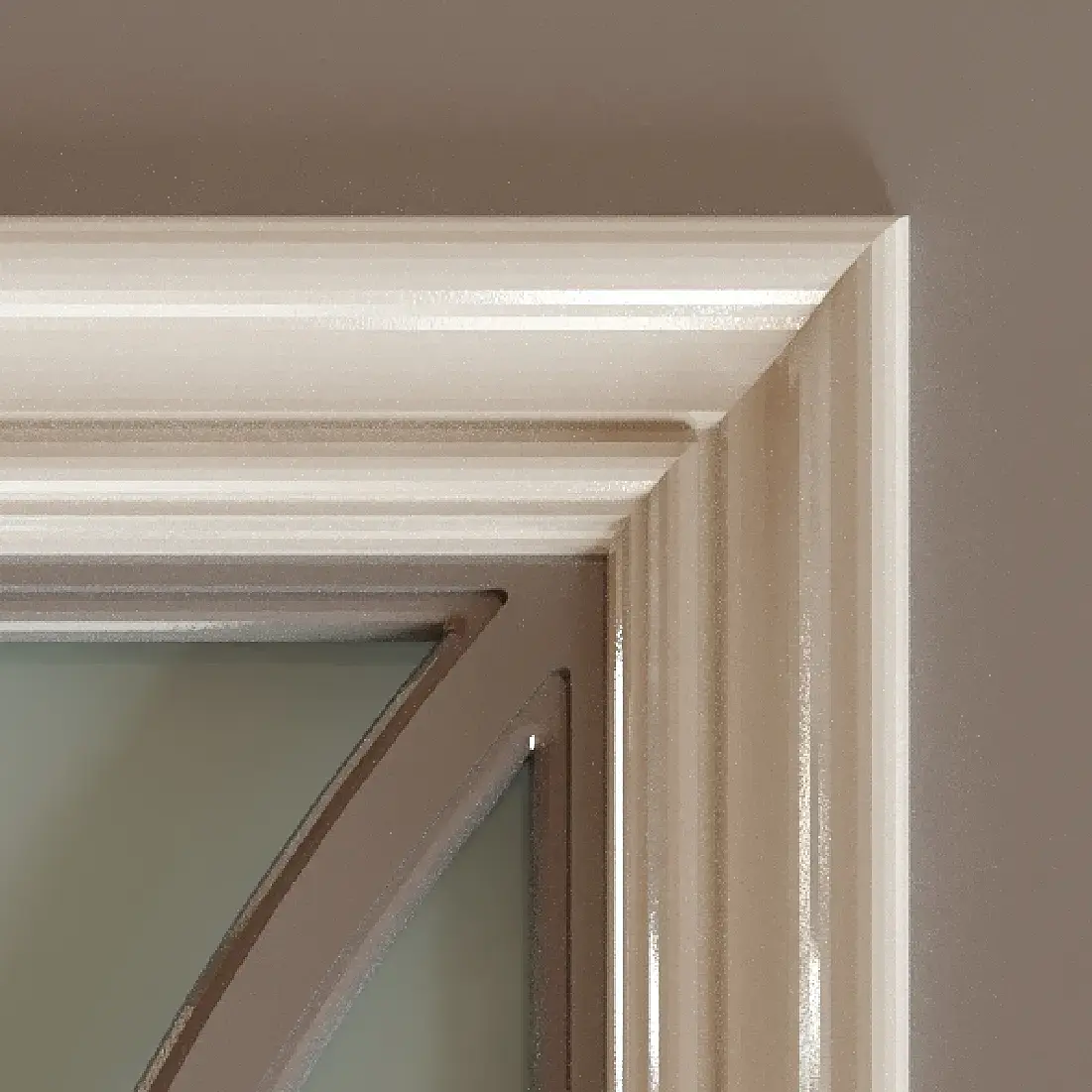

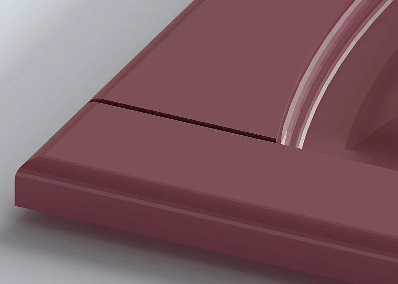

Доброго времени суток опытным! Вопрос от новичка, столкнувшего с производственной необходимостью воспользоваться данной программой для рендера 3д моделей, созданных в AutoCAD. Дело в том что модели переносятся некорректно. Про настройки импорта при которых не происходит искажения геометрии моделей сказано много. Вот мои:
Модели - это мебельные фасады. Проблема в том, что даже при таких настройках геометрия всё-равно искажается - речь идёт о почти всех радиусных элементах, они из округлых при импорте превращаются в гранёные. Например вот:

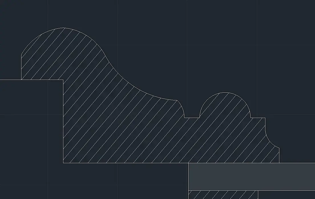

Кривая данного профиля, как можно догадаться, до отрезков не упрощена:
Или ещё пример - на этой картинке край фасада имеет закругление радиусом 8мм - на радиус совсем не похоже:
Прошу помощи специалистов! Времени на системное изучение программы, к сожалению, сейчас не осталось - т.к. насколько мог изучил самые основы + настройки материалов, освещения, камеры и т.д. - то что надо для получения изображений. Помогите решить данную проблему - либо при импорте моделей, либо как отредактировать их соответствующим образом в самой программе. Спасибо!

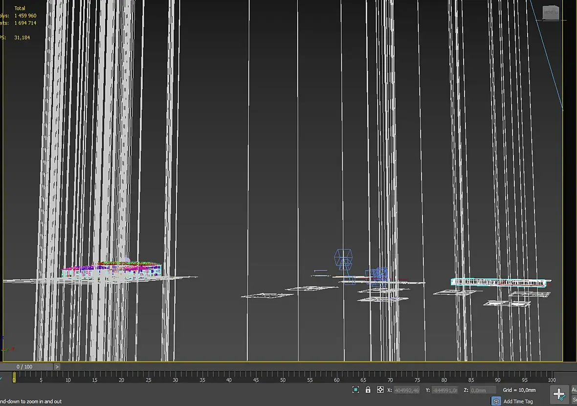

На сайте c 27.04.2011
Здравствуйте! Как решить проблему? Подскажите кто нибудь сталкивался с такой проблемой? При импорте с автокада линии на разных уровнях.
