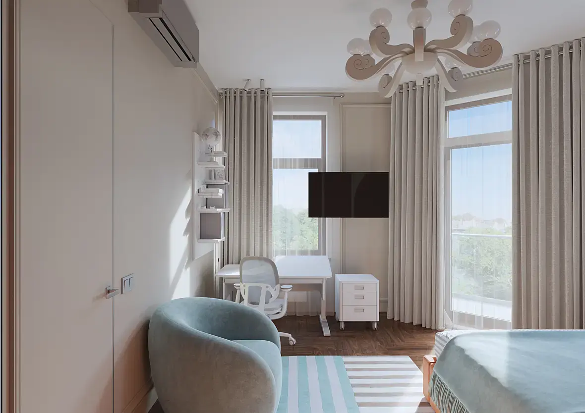

Поделюсь своим способом. Сцена как минимум в трех слоях. Стены, мебель, декор.
В слое "стены", стены, окна, полы, шторы, и все ИС, кроме мебельных декоративных подсветок. В слое "мебель", вся мягкая, корпусная и прочая мебель. В слое декор любое наполнение полок, шкафов и т.д.
Для настройки света оставляю включенным слой "стены" настраиваю в интерактиве. Т.о. реально вижу как будет освещено помещение с уже финальным цветом стен и текстурами напольного покрытия. Дополнительно вижу как засвечиваются шторы и где если есть рисунок засвета. После подрубаю слой с мебелью, с ним когда как, но чаще всего чуть повышаются значения на 1-2 стопа у камеры. Ибо как я уже говорил мебель поглощает. А подсветка уже в конце и то чаще всего в лайтмиксе на тестовых рендерах смотрю во сколько раз надо увеличить значение и потом накидываю, а в лайтмиксе сбиваю до 1.
В качестве примера:
Весь пост в буфере 5 вирея. По световым корректировкам на 15% сбил хайлайты, а то чуть пережигало. Процесс настройки как описал выше. Вся мебель была спрятана, после настройки освещения помещения и рисунка засвета, включил слой с мебелью и поднял на 1 стоп настройки скорости затвора.
На сайте c 28.11.2012
Сообщений: 52
У меня на объекте, как-то очень похоже телек висел. Окно распахнулось сквозняком и разбилось об телек. Причем, телеку, вообще, ничего, хотя я думал, что скорее он должен помереть. Но, в любом случае, неприятно. С тех пор не вешаю так никогда. Сорян, что не по теме
Сообщений: 10862
Alt.S, спасибо за мнение. Тут вообще сложное помещение. Справа в стене тоже окно. Получается единственное место куда можно было воткнуть ТВ для удобного просмотра.
