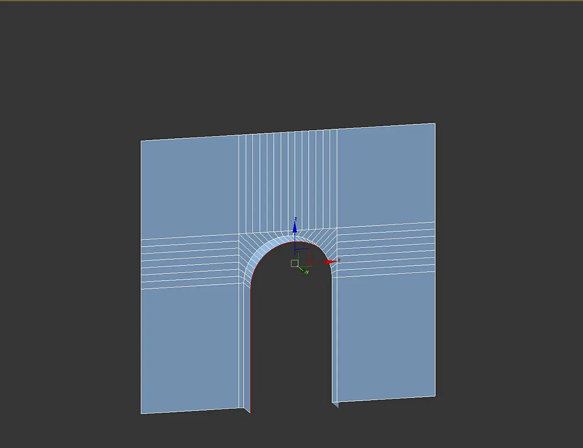

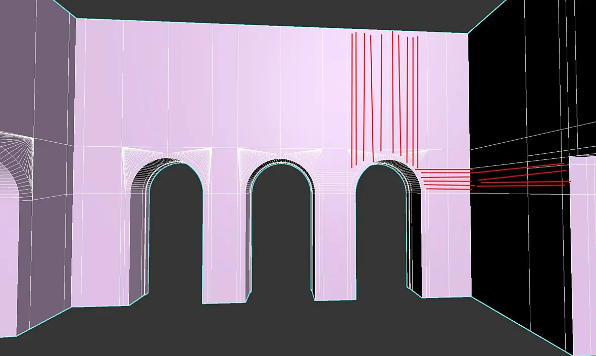

я - просто проектировщик, однако хочу понять:
как сделать правильную сетку - конкретно в таком случае?
- поделить арки на верхнюю и нижнюю половину и закольцевать с наружным контуром арок
нижнюю по горизонтали, а верхнюю по вертикали?
- или сколлапсить в одну точку изнутри и снаружи? как на левой стороне
Никакого турбосмуса конечно же на финальной сетке не предполагается. Однако, проверяю им результат на правильность.
Если можно, направьте пожалуйста общий ход моих мыслей в нужную сторону. Т.е. хорошо бы со ссылкой на к-нибудь базовое видео или чтиво, чтобы мне так не мучаться по каждому конкретному случаю.
Потому что в основном все объяснения по созданию правильной топологии объясняются на моделинге головы. Адаптировать голову к архитектуре блин не могу.

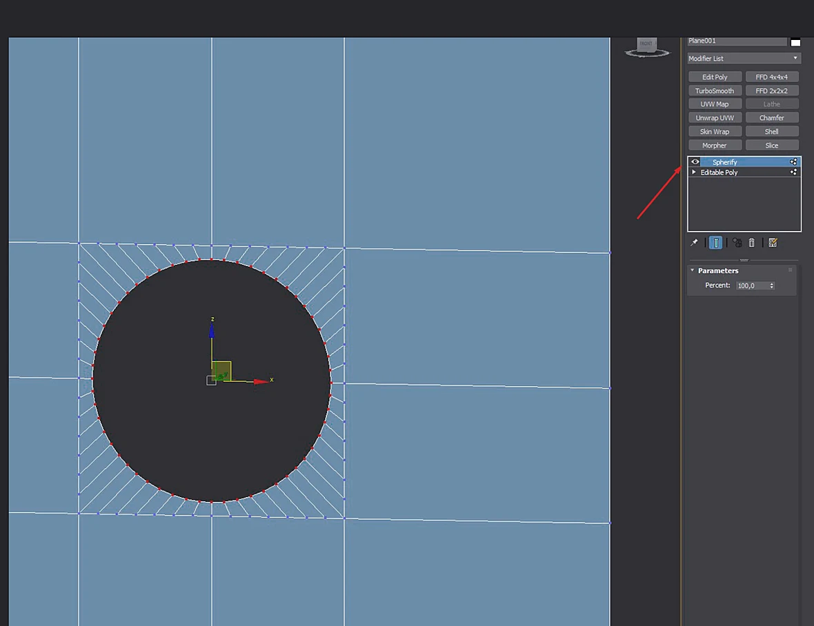

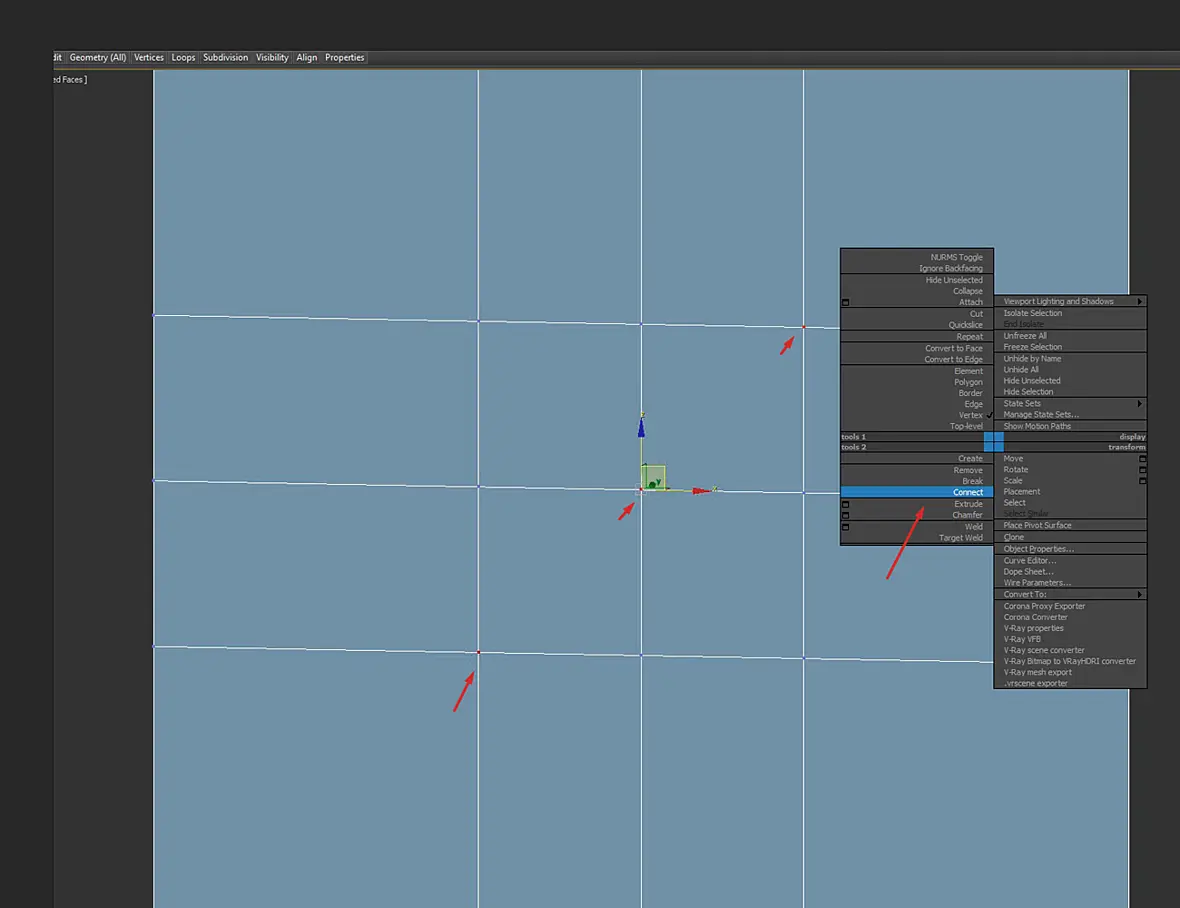

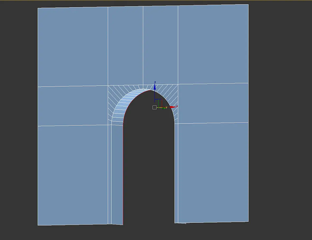

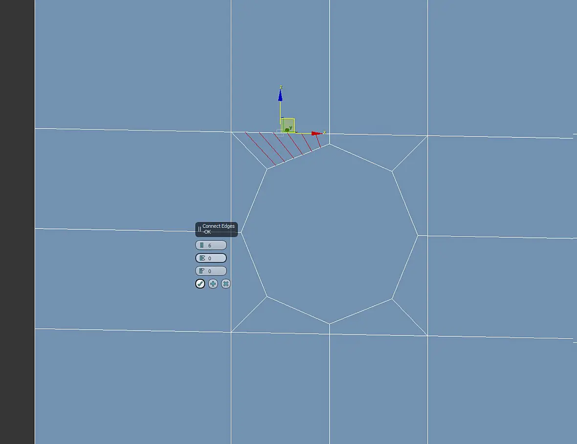

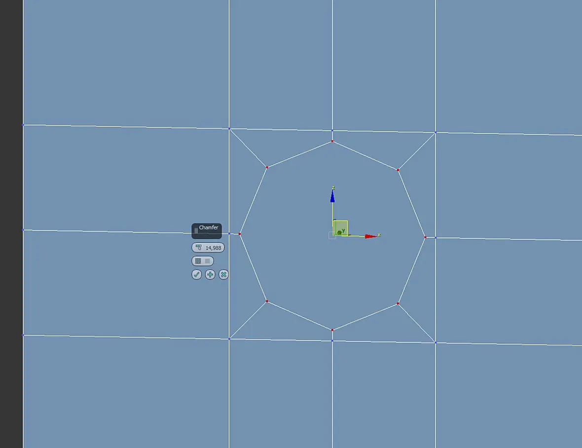

Для начала создать плейн 3х3, накинуть коннект на центральные эджи по вертикали и горизонтали и сконектить точки как на картинке (и симметрично по другую сторону).
Далее, выделить центральную точку и применить чамфер.
Потом добавить коннект, как на картинке, чтобы придать будущей арке больше ребер (6 - пример, все зависит от того, насколько "плавной" вам нужно ее сделать)
Удаляем центральный полигон, выделяем бордер внутри и переходим на вертексы и накидываем модивикаток сферифай, получаем ровный круг.
Далее, обрезаем нижнюю часть и вытягиваем до низа и прочие манипуляции в толщину и т.д
Ну и для полной точности можно удалить боковые полигончики, граничащие с "сеткой окружности" и вытянуть их. Не забудьте завелдить вершины.

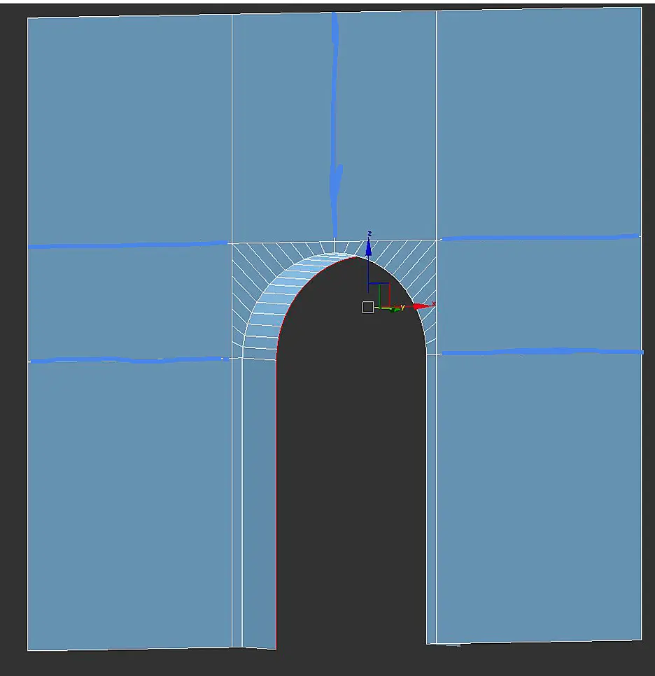

Оставлять точки несоединенными не допускается лишь при экспорте в другое ПО. Потому что автоматически достраиваются ребра, от этого геометрия может иметь иной вид. Так же непредсказуемо ведут себя такие точки при сглаживании. Если у Вас подобный случай, тогда нарезаете ребра так, чтобы после манипуляций геометрия выглядела, как задумано. При этом, если идет экспорт в игровой движок, рекомендуется на выходе иметь наименьшее количество полигонов.
Для этого придумали, якобы "правильную" топологию.
Зная конечную задачу правильной будет та топология, которая соответствует всем требованиями. Под архитектурную визуализацию, можно сделать, как предложил Ехат.
Ниже указал, как бы сделал я и оставил. Синим закрасил лишние.

Насчёт проверки сглаживанием - фаски, всё-таки, надо снять Chamfer Modifier. Поэтому, фаска при неоднородной топологии может неожиданно растянуться тоже неоднородно. Я пробовал делать плоскостью, без деления - любые манипуляции сбивают геометрию с западающими углами и арочный проём задёргивается артефактными полигонами. Так что приходится всё делить на полигоны с выпуклой геометрией без западающих углов.
Но я понял Вас так, что коллапсить - это всё равно неправильно. Понятно, что при соединении как на иллюстрации ув.  neko_rin работы получается во много раз больше.
Вот это я и хотел выяснить прежде чем её делать! Ещё раз спасибо!

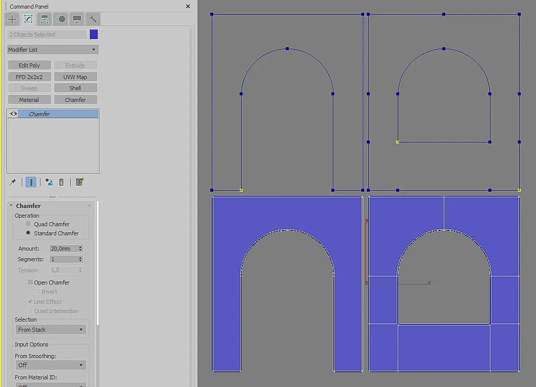

Для архвиза вообще не нужно приводить сетку к четырёхугольникам и прочей красоте. Важнее, чтобы всё было построено точно и с привязками, чтоб щелей не было. И конечно надо по-максимуму использовать сплайны.
В твоём примере с арками, когда поверхность делается одним замкнутым сплайном, вообще не нужно никаких дополнительных действий, сплайн с шеллом отлично чамферится без ошибок. При этом он позволяет при необходимости менять интерполяцию.
Если же у тебя поверхность из двух вложенных сплайнов, то при шелле/экструде образуются невидимые рёбра, которые нужно вручную убрать и минимально разбить получившуюся плоскость. Для удобства можно в исходном сплайне сразу поставить точки в нужных местах. Тогда чамфер тоже будет делаться без ошибок.
Пример на скрине:

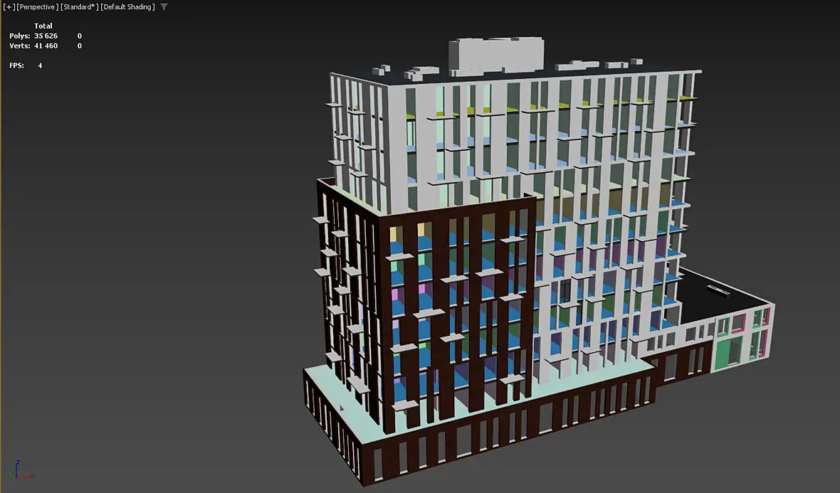

Еще встречал, когда внутренние полигоны удаляли. Якобы экономия. Вот коробка 35 тыщ.
Окна я правда сделал очень тяжелыми, по полигонам как для интерьеров. Но это сознательно потому что хочу близкие ракурсы. С ними выделять долго, но секция поменьше весит 1,1 млн. Эта может быть около 2 млн. В любом случае, вообще роли никакой не играет. Потому что это бюджет какого-нибудь одного дерева.
Если сомневаетесь как правильно, в любой конторе есть арт директор или старший визуализатор, который напишет требования к модели. Поэтому если сами рендерите или для портфеля делайте как удобно. Но напишите пометку, что требования к топологии и объекты согласовываются с клиентом.

Сообщений: 10865
Цитата aw767676:
домик весит 2кк?? или я не правильно поняла?
Пока не знаю. Без окон ~35 тыщ. Как со всей геометрией закончу - сообщу в випе.
