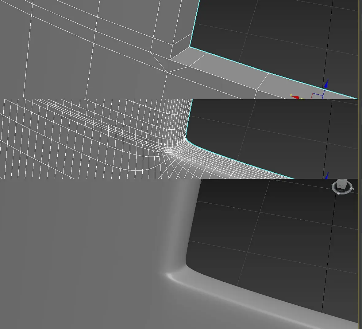

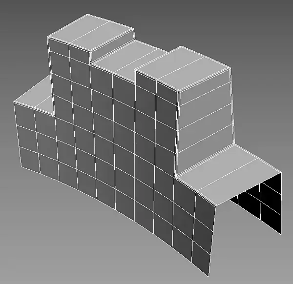

Доброе время суток!

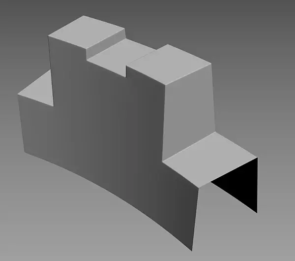

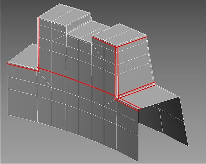

Есть часть модели, на первом фото показана сетка:

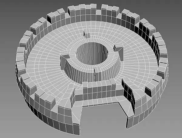

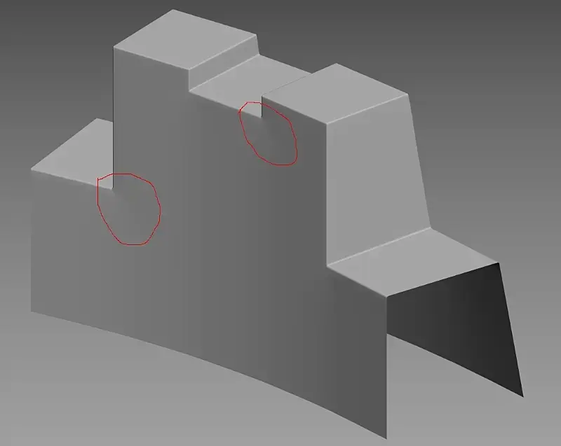

на втором фото - с применением турбосмуса:

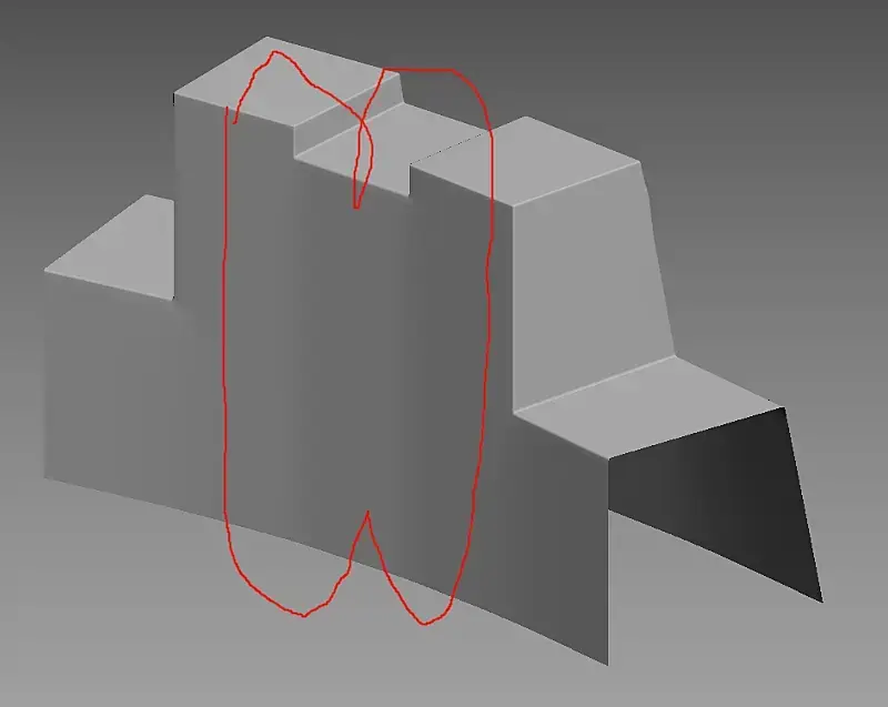

... проблемные места выделил красным ... на параллельных углах то же самое, просто угол обзора камеры - скрывает проблему!!!
Посоветуйте, пожалуйста ... как правильно сделать сетку, чтобы исправить данную проблему!
Спасибо всем кто откликнуться на помощь!

Цитата Vizforge:
если я упущу линии вниз - тогда будет тоже самое, что я указал на первом фото

Всем ребрам жесткости установить crease=1.0, думаю должно помочь

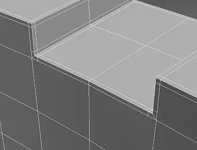

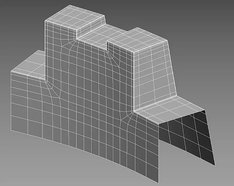

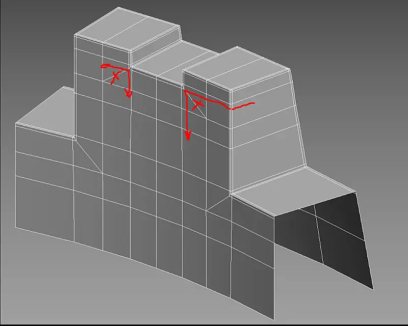

... решил просто удалить линии с углов и вот что получилось:
сетка:
теперь вопрос:
прокатит такой способ построение сетки на углах для ПРО модели?
Сообщений: 16974
А у вас - пятиугольники)) Это не совсем по канону, сетку потянет при сглаживании. Там проще сделать фаску чамфером или через материал.
Впрочем, прокатило бы и с ними, смотря что моделируете. Модель на PRO необязательно должна быть вся под сглаживание.

Фаска действительно очень маленькая по размерам - напрашивается round edge вместо мучений с геометрией.

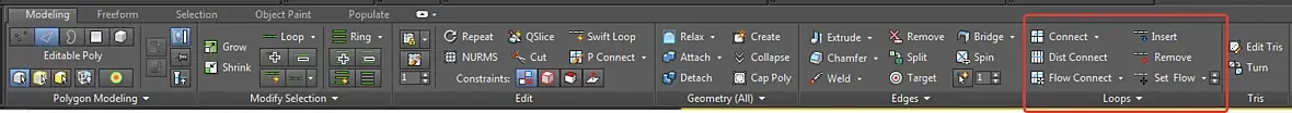

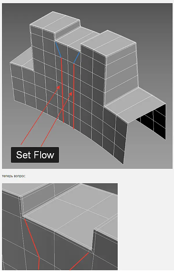

Вы CheckMate PRO на турбике получить пытаетесь или на 3ddd? Сетка нормальная и я могу предположить, что сетка не будет тут решающим моментом для получения ПРО.

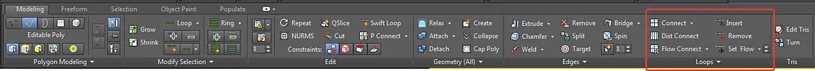

Оставляйте так, как есть, сглаживается нормально, без потягиваний (хотя может после маппинга вылезти). Если хочется еще экспериментов, попробуйте добавить ребра, чтобы убрать пятиугольники, так как я нарисовал, но обязательно к красным ребрам примените Set Flow после. Или сделайте красную часть с помощью Flow Connect, а синие участки соедините Connect или Cut

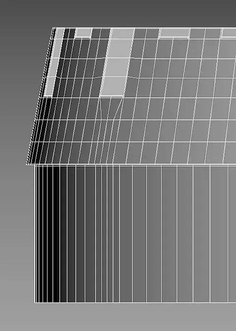

вот что получилось:
результат:
... хочу и для себя разобраться с проблемой сглаживания на данном примере, так как не первый раз с таким сталкивался ... наверное и не только я

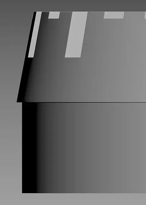

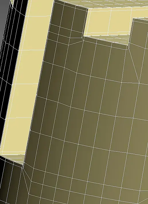

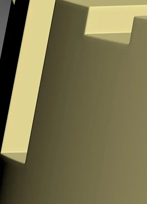

andrey_stна месте уплотнения сетки вы можете заметить артефакты шейдинга - на подобных поверхностях (сферических, цилиндрических) сетка должна быть максимально равномерной, поэтому поддерживающие петли лучше наносить поперёк на цилиндрических формах, либо вообще "закруглять" их прямо около тех мест, где они нужны, например так, как на картинке ниже.
Ещё тонкость в том, чтобы иметь достаточное количество сторон, если предполагается размещать небольшие детали или вырезы, иначе, как ни старайся, выйдут не очень гладко

вы знаете, наверное это лучший вариант со всех перечисленный .... наверное остановлюсь на нем! Большое спасибо!
вот что получилось:
со всех углов обзора - сглаживание угла выглядит одинаково, в отличии от того что справа - напротив
