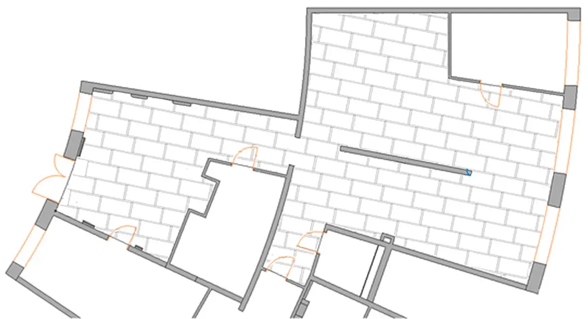

Всех приветствую. Озадачился я тут немного как в этих двух помещениях сделать правильную раскладку плитки. Есть ли какие то правила на это дело? Я пока сделал так. Керамогранит 1200х600

Да ну,  если тут такая форма нужно другой тип отделки наливной пол можно. Фактуры есть любые . Если заказчик  хочет только плитку =менять на квадрат
Сообщений: 3599
Я бы повернул под 45°, чтоб не подвязываться к какой-то стене, и не вызывать нервную дрожь у перфекционистов.
Хотя такой вариант был бы хорош с квадратной плиткой, а вот с прямоугольной...
На сайте c 16.10.2006
Сообщений: 1825
я бы сделал 800х800 по диагонали, чтобы точно не было параллельных линий - криво смотрится, да и выкладывать дурацко будет - узкие полоски

Я в проекте ставил наливной пол. Авторский надзор не веду по этому объекту. Вчера в итоге позвонила заказчица, сказала что наливной пол дорого посчитали, в итоге она купила плитку, причем 1200х600. И всё)) Попросила помочь с правильно раскладкой.
На сайте c 24.06.2016
Сообщений: 182
model_pro, да это все понятно, просто прямоугольная плитка ею уже куплена. А мне тут уже самому стало интересно, может есть какой то способ разложить это непотребство нормальным путем.

Я там вижу 2 базовые прямые  стены от которых можно погнать всю плитку..а та что в коридоре СИНИМ наоборот повернуть. Начать раскладку от угла санузла в коридоре и вторая точка  от угла  балкона или что там

Как вариант со смещением примерно в 30-35%) но все конечно же зависит от рисунка и типа керамогранита, расстановки мебели и т.д.)

Можно попробовать еще такой паттерн:
Сообщений: 10862
Архитекторов проектирующие радиусные дома хочется бить. Причем ногами. madYuppie изобразил наиболее изящный вариант. Делать рисунок напольного покрытия по диагонали это какой-то привет из нулевых, когда ламинат стелили под 45 с многоуровневыми радиусными потолками и такими же перегородками с полочками и подсветкой.

Гггг да что то такое в этом есть....Обычно диагональ применяют в классике. Тут по стилю наверное не подойдёт автору. Привет из ссср

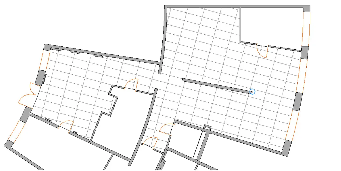

Из вариантов предложенных madYuppie и valek76, мне лично понравился больше вариант Валька. Я посмотрел что она купила, плитка моноколор белая, затирка тоже белая будет, под стиль в принципе подходит и нулевыми не отдает, я думаю все таки этот вариант оставить! Валек красавчик, еще раз спасибо)

В данном случае нужно проанализировать места, где больше всего будет бросаться в глаза уголки плитки и постараться избавиться от них...Выше верно указали, что перегородка является осью,также возможно, в  коридоре я бы сделал укладку вдоль длинной стены...Опять же не вижу плана мебели,так было бы легче понять, на какие углы можно не обращать внимания,т.к. скрыты мебелью и т.д.

NosovDima, осторожнее со вторым вариантом! Плитка 60*120 в девяти случаях из 10 имеет корявую геометрию +-пару мм, плюс учтите, что 60+60+0,2 см шов НЕ равно 120 см. В укладке может выйти знатный трэшак. Не надо так.
