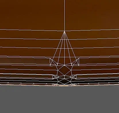

Привет. Хочу загрузить модель на сайт, говорят неправильная геометрия. Как должно быть не поясняют.
Модель:
Сетка:
Вот что мне прислали в доказательство неправильной сетки (я не пойму что это):�http://clip2net.com/s/3KEumZQ   Кто может подсказать? Буду признателен. Не понимаю какая в этом случае должна быть правильная сетка.

Особых проблем не вижу, вроде всё четырёхугольное. На скрине выглядит так, будто полигоны слишком вытянуты или какие то проблемы с группами сглаживания.
Лично я бы сетку этого элемента сделал немного по другому, но ваш вариант тоже должен работать.

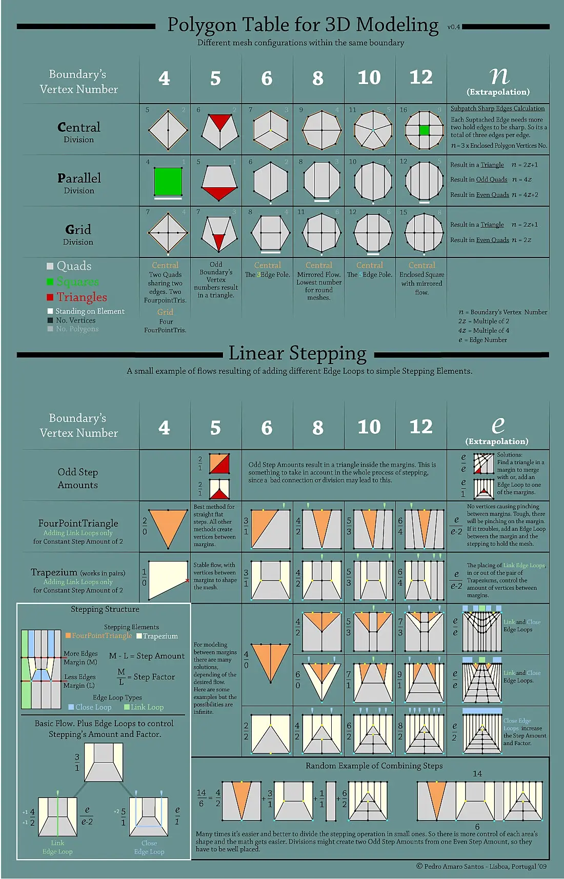

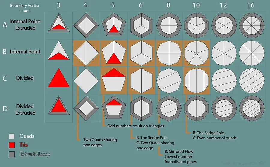

На сайте c 20.02.2017
Сообщений: 1467
Ижевск
Распечатать и на стену!

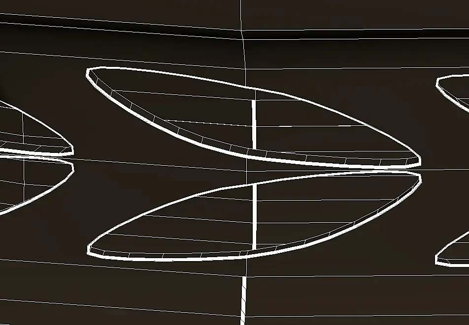

На сайте c 10.06.2011
Сообщений: 250
Цитата Longthern:
почему free статус. объясните!
Может быть из-за  такой сетки?
