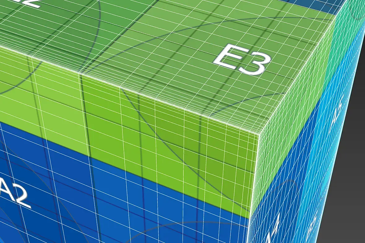

Очень даже не лишние. Они там нужны для того, чтобы текстура не поплыла на изгибах при включенном сглаживании. Это же основы топологии - сетка должна быть более-менее равномерной, иначе развёртка будет неминуемо искажаться, если происходит сглаживание полигонов с большой разницей в размере. Вот, посмотри:
Слева оригинал модели, где текстура лежит ровно без искажений, а справа она же с твоим оптимизоном и паттерн плывёт.
В модели, если что, на нулевой итерации TS (то есть, до сглаживания) 4450 полигонов, что по современным стандартам вообще ни о чём, чтобы ещё париться за её оптимизацию.
