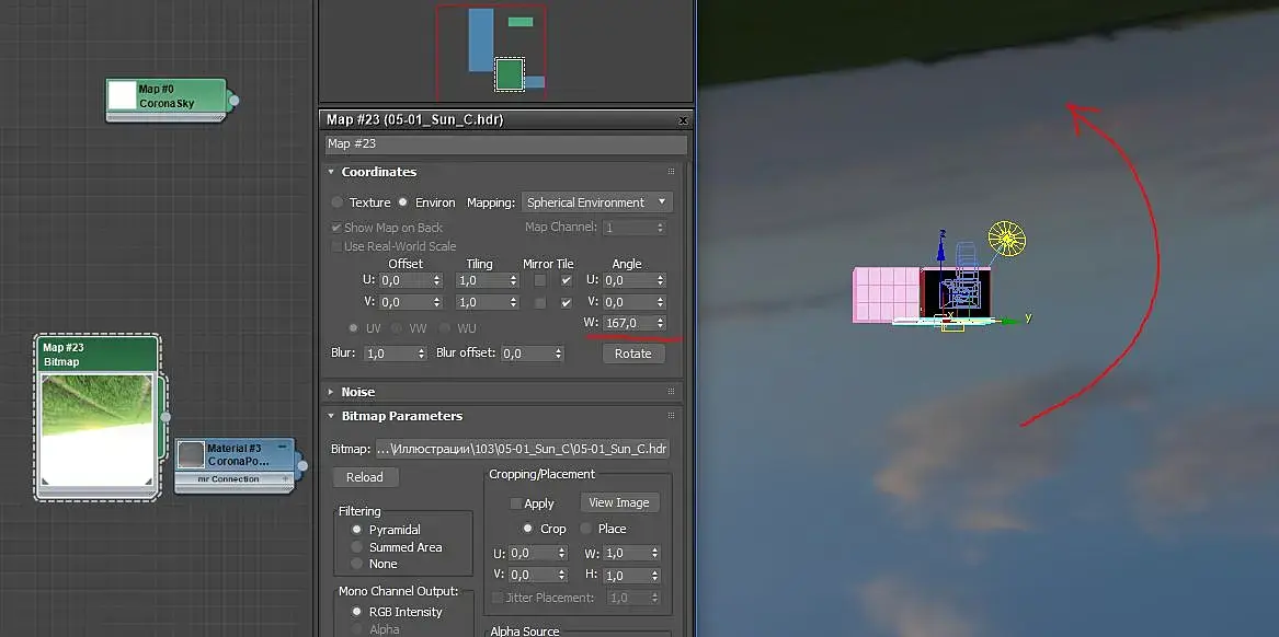

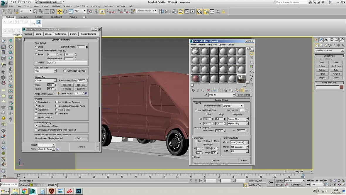

Надо повернуть hdri на 180 градусов потому что там закат, а вращается горизонт. Как корректно поворачивать HDRI?

не понятно зачем вы bitmap используете, может это и правильно. Я Vray HDRI использую если в короне работаю. Ну если принципиально не ставите Vray, то есть CoronaBitmap и там крутите Environment

offset Вам нужно изменять

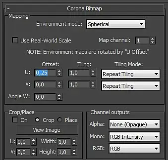

Значение смещения 0,25 повернет HDRi карту на 90 градусов.
offset 0 - 0 градусов
offset 0.25 - 90 градусов
offset 0.5 - 180 градусов
offset 0.75 - 270 градусов
offset 1 - 360 градусов

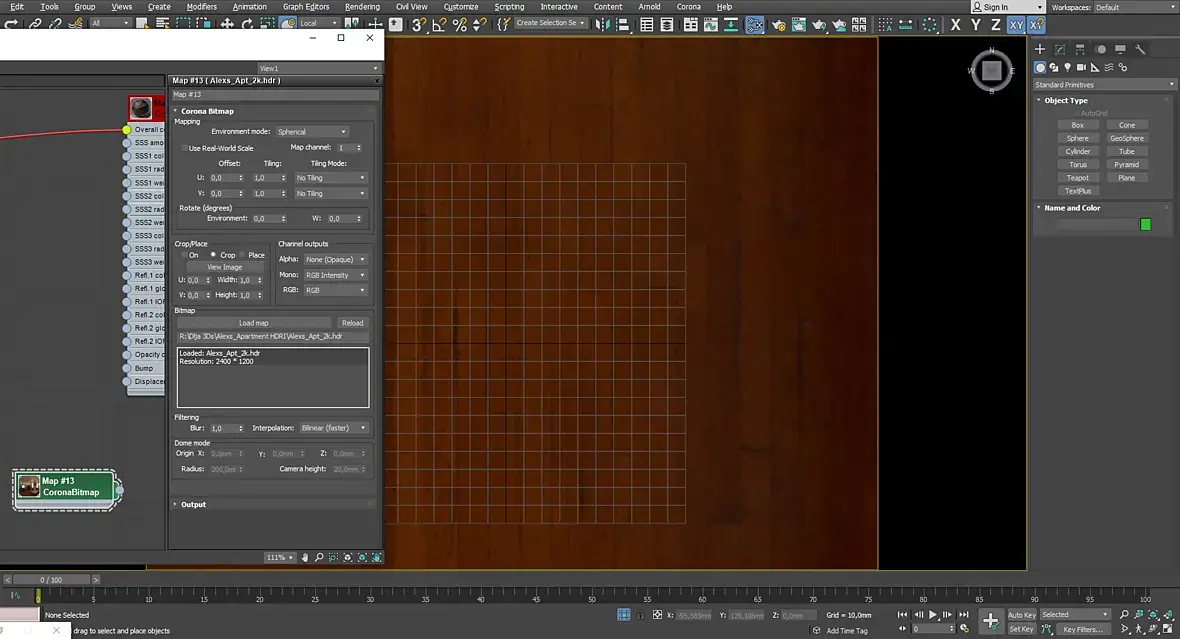

Вам HDRI надо засунуть в Corona bitmap и там спокойно вращать куда надо в разделе Rotate (degrees)

чтобы корректно вращалась сферическая панорама в максе поставьте тайлинг по горизонтали -1макс по каким-то причинам открывает панорамы зеркально.
Далее уже офсет крутить. вирей лоудер не рекомендуется использовать

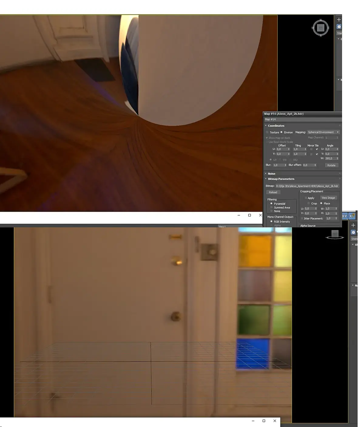

А как можно повернуть HDRI по вертикали, наклонить перпендикулярно линии "горизонта" ?Я хочу наклонить именно HDRI относительно оси координат, чтобы не поворачивать свою модель пока она не доделана ?В моем случае нужно повернуть карту так, чтобы видеть стены, а не пол или потолок, я крутил как мог настройки маппинга картинка только искажается и ломается, нормально вращается только вдоль горизонта ?

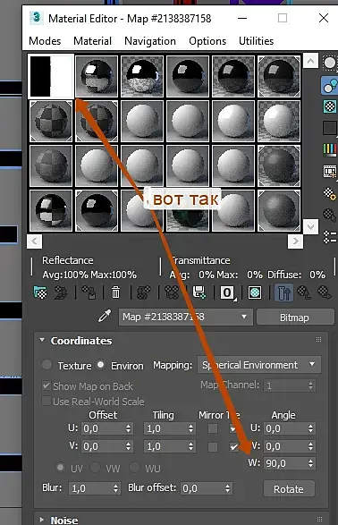

Hand_of_God через обычный битмап, 1 пост смотрите

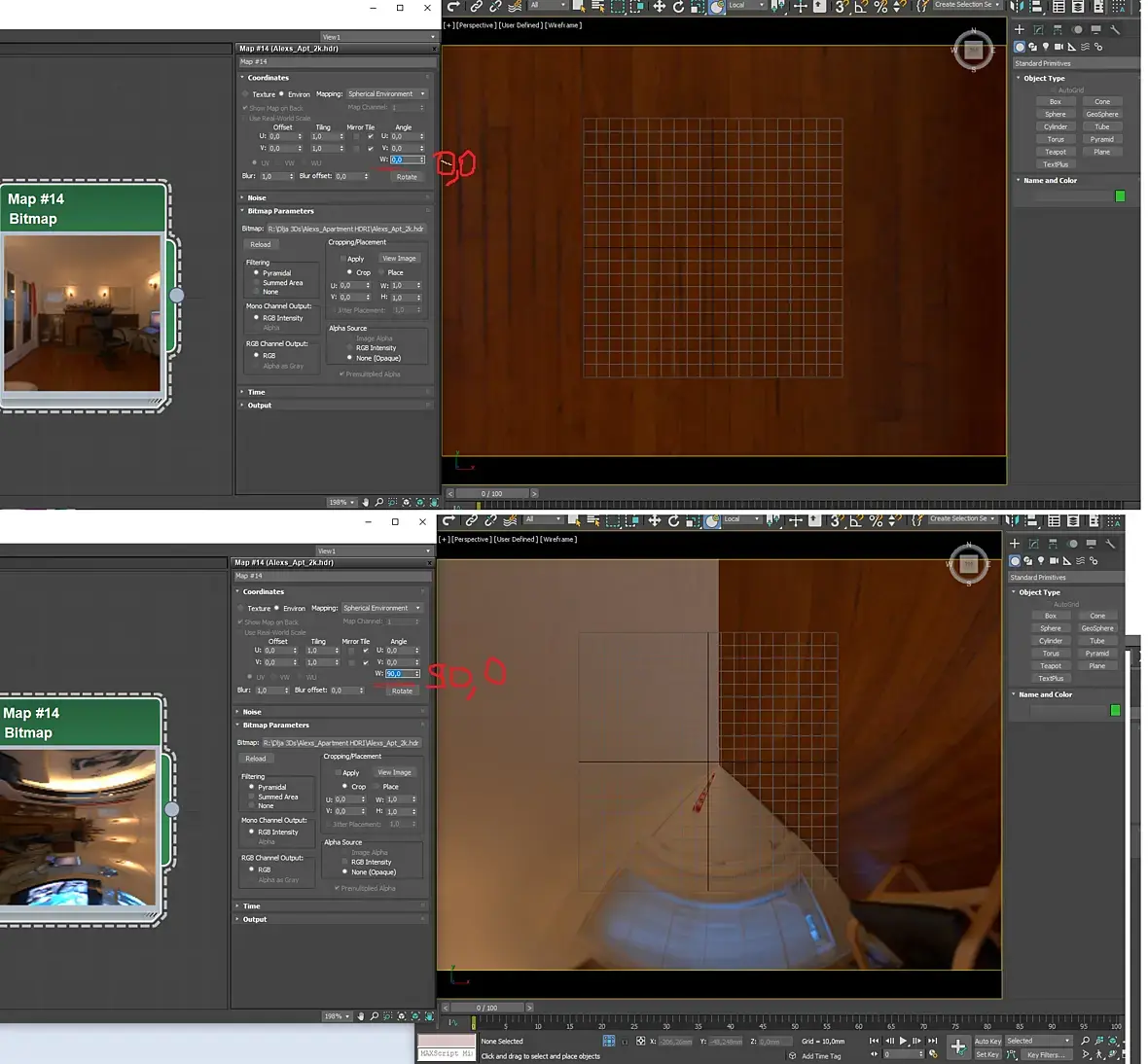

попробовал, через обычный битмап, при изменении Angle W получается то же самое искажение какое то по спирали а мне нужно чтобы было так без поворота смой модели
Цитата akkoxe:
Цитата akkoxe:
Цитата Hand_of_God:
Вот поставил как у Вас 90

Не нашел ответа: как можно отзеркалить HDRI карту в CoronaBitmap?
Не прокрутить, а именно отзеркалить?

в настройках HDRI - Tiling по U координате: -1

Ох, ну нифига ж себе! Правда, работает!Спасибо огромное!!

Всем привет! В последнее время встречаюсь с глюком, везде все через инстанс, вбиваю офсет,а ни фига не меняется. Не могу понять в чем дело. И еще прикол в том, что раз 10 вбиваю, хдр не крутится, меняю градус в 11-ый раз - бац, и все становится ок. У меня уже психозы из-за этого. Если встречались с подобным, подскажите пожалуйста, как решили проблему

Если сдвигать карту на 1 2 3 и тд,то положение карты останется прежним.Единица это полный поворот,нужно менять десятыми и сотыми.Ну и может попробовать загрузить карту через корона битмап.Там есть точное изменение положения карты по градусам.
