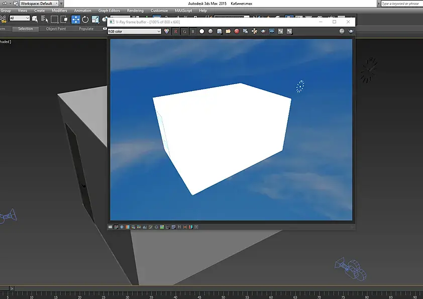

Добрый день, буду очень признателен за помощь, не понимаю, почему засвечивается сцена, уже измучился в попытках перебрать разные варианты настроек.
Примитивная сцена с кваритрой, два источника света: солнце и в окне; у обоих яркость минимальна. При выключенном Global illumination получается вот такое (ниже), если GI включен, то просто белое пятно.
Любая другая сцена с аналогичными настройками в VRay рендерится штатно. Пробовал открывать на другом компьютере, переносил план помещения из этой сцены в новую без источников света и камеры, результат один - получаю засвет. Материалы стандартные VRay. Вот скрин сцены, если это что-то даст:
Ссылка на сцену: https://yadi.sk/d/m3V3G8GukVgcC
Куда копать? Заранее огромное спасибо.
На сайте c 21.12.2007
Сообщений: 3012
У вас диафрагма была 0.01. поставил 5.0, все в норме.

Все ровно что-то не то..  вот такое получается с отключенным источником света в окне и multiplier солнца на 0,001
Сообщений: 3012
ЕДИНСТВЕННОЕ что я поменял в ВАШЕЙ сцене- это значение диафрагмы на камере. Не крутите все подряд. Крутите то что нужно.

Видимо дело не в камере, вот такое получается, если я рендерю просто через видовое окно. Включено только солнце со значением 0,001
никаких глобальный настроек multiply не крутил. Вот настройки GI
И Global switches до кучи. Все остальное по умолчанию.
Сообщений: 3012
Не поленился, открыл вашу сцену. Залез в листенер, выключил окно. Скрутил мульт у солнца до 0.02, перешел на перспективу- отрендерил.
На сайте c 28.05.2015
Сообщений: 141
Самое интересное, что до настройки камеры VRay у меня получалась такая же картинка, как у вас. Но после того, как поставил камеру и пытался ее настроить, произошло нечто, после чего я все время получаю засветы...
Могу представить, что вы сейчас подумали, но чесслово, к настройкам VRay не прикасался.
Рендер снаружи дает вот такой результат:

Так. Если вы НЕ КРУТИЛИ диафрагму, проверьте что тут:
А то может на перспективу вы переключились, а в аутпут вью замок.
Сообщений: 141
Здесь проверил - рендерится вьюпорт.
GI отключил, получаю вот такую картинку, GI включен - все белое.
Сообщений: 3012
Вы случаем Скай от солнца не отцепили?
Отключите галку в Envy (8)

В настройках камеры поставили галочку camera exposure ?
А можете сделать скрин настроек камеры?

с галкой в Envy поигрался, на эффекте засвета не сильно сказывается.
в камере галочка на exposure стоит.
Чувствую, с настройками  в VRay что-то не то, очень странные рендеры получаются...  При включенном GI - стабильно засвет.

Вы сами себе противоречите, я открываю ВАШУ сцену, и следственно, ВАШ пресет.
На версию врайки мой макс не ругается. Что-то вы темните.
Если хотите, дружеский совет:
1. сохраните сцену как копию.
2. грохните все лайты. Грохните скай. Сохранитесь
3. Ресетните макс
4. Подмержьте все в чистую сцену.
5. Рендрните- если все черное- идите дальше.
Лучше формулируйте точнее. Может у вас ушел тотальный засвет, и вам осталось подкрутить сан. А вы этого не увидели.

Скачал вашу сцену, также как и Medonozza настроил камеру и все стало нормально. У вас были небольшие протечки света на полу, просто придал ему толщину и все ушло. Источнику света в окне нужно ставить галочку Skylight portal. Но это все никак не относится к тем скринам которые вы прислали. И интенсивность солнца увеличивал и снаружи рендерил, никак не могу понять как вы умудрились получить такой засвет. Мда..чудеса )
Сообщений: 3012
Снова открыл вашу сцену. Обнулил "Настройки Вирея"
Поставил брут на оба конца.
Диафрагма 4, сан - 0.02.
остальное не трогал.
the truth is out there, в общем.
На сайте c 24.07.2014
Сообщений: 4
Протечки можно убрать, если поставить галочку Check sample visibility в настройках Irradiance map

Всем большое спасибо за отклики! Для чистоты эксперимента пришел и на домашней машине сбросил настройки VRay и отрендерил, получил опять странную картину:
После этого по совету Medonozza грохнул весь свет и камеру, пересохранился и только после этого снова наступило счастье
Так и не понял, что это было, хотелось найти причину, ну да ладно, главное результат )  Еще раз всем спасибо.
