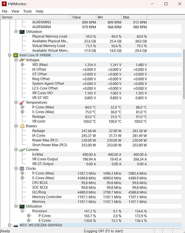

Если компьютер вырубает, возможно у вас проблема с охлаждением и при интерактивном рендере, когда поднимается нагрузка, процессор достигает критической температуры. И если охлад не справляется, то компьютер принудительно перезапускается, чтобы избежать поломки
На сайте c 18.05.2019
Сообщений: 8
Молдова
это температура во время интерактива
компьютер не так часто вырубает, как чаще вылетает 3д макс просто

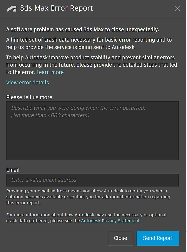

На сайте c 16.01.2018
Сообщений: 57
Оренбург
Цитата anastasia_14031999:
Всем привет. Очень нужна помощь 🙏
а что во View error details ???
