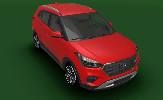

Цель: хочу из  2d фотографий (скриншотов с экрана) 30-100шт по кругу (или видео по кругу) подобной модели, сделать 3-d модель (для последующей обработки  three.js)
Чтоб не тяжелый был, но и качество было в норме, чтоб потом дорабатывать было легче дизайнеру.

Подскажи как сделать ретопологию? Исходные только скриншоты или видео. Стекло можно сделать черным, поверхность матовая, но отражающие убрать не могу.
Помогите советом как решить данную задачу по этапно, любыми способами.

Тут и заморочь, что геоданных о расположении "камеры" нет. скриншоты потому что.
