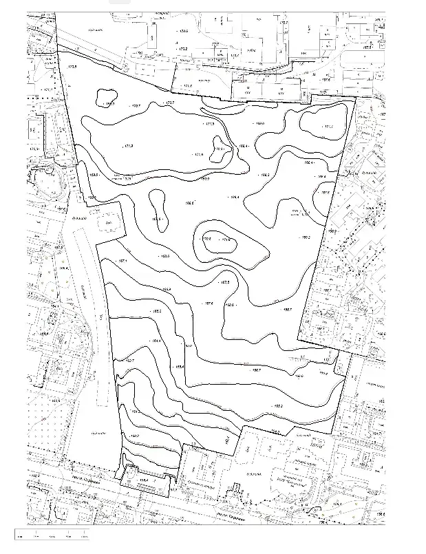

Уважаемые ландшафтники, есть парк в центре Киева, площадью 20га. Никак не могу понять где взять или как рассчитать тэпы, а конкретнее:
- Нормативную рекреационную нагрузку
- Площадь на одного посетителя
- И количество этих посетителей на единицу времени.
Прям голову сломал уже, может кто сталкивается с таким, буду очень благодарен. План прикрепляю на всякий.
