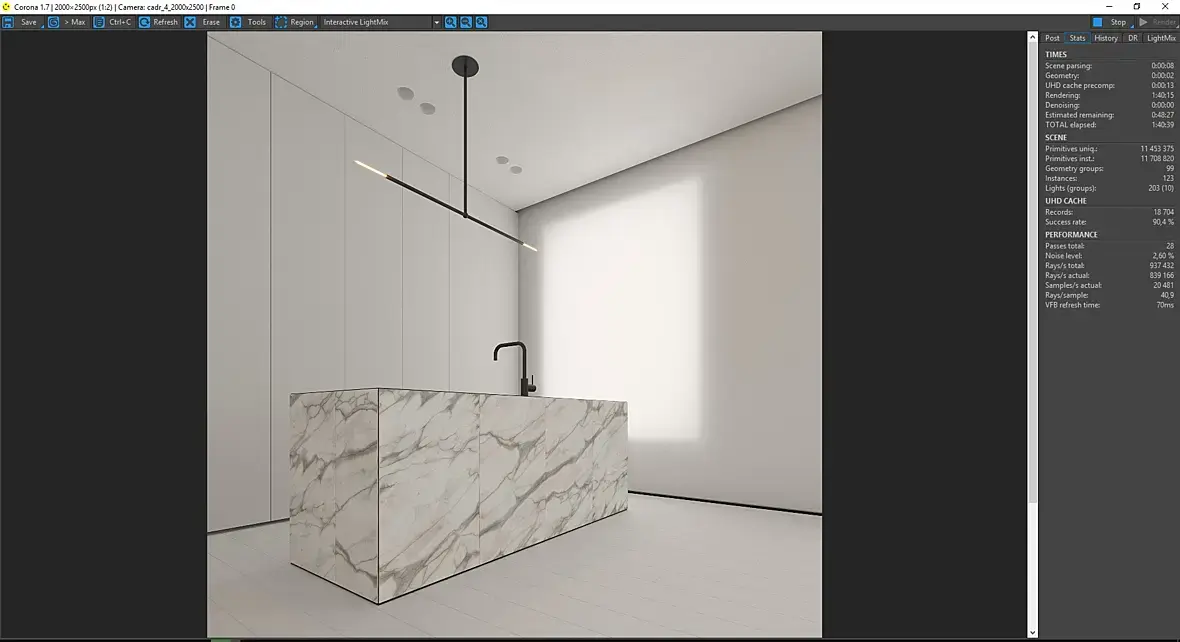

Комрады, нужен ваш проф. взгляд: помогите разобраться
что это за материал и как его воссоздать? (работаю в короне 1.7 + заметьте что за этим полотном стена с оконными проёмами и света попадает ооочень много (достаточно))

Транслюэнция какая нибудь
На сайте c 16.04.2008
Сообщений: 3544
Да. А чтоб свет проходил исключите её из gi, через рейсвитч.

получается поиграться с транслюкацией и положить на неё rayswitch исключив из gi (и блум и глэр "чтоб ваще по красоте было") как сделаю, обязательно отпишусь, спасибо

Комрады, спасибо огромное, вы как всегда правы, позже кину скрин того что получилось, пока что другой вопрос: на следующем рендере видно направленный свет - это получается солнце? (только белое, да?
или же это тень отбрасываемая от эм..черной штуки, которая за полотном

Черная штука должна изображать корпус роллет, надо думать, а за ней просто простенок. Если за "окном" не солнце, а корона скай или даже просто белый фон, то такая тень как раз и получится.

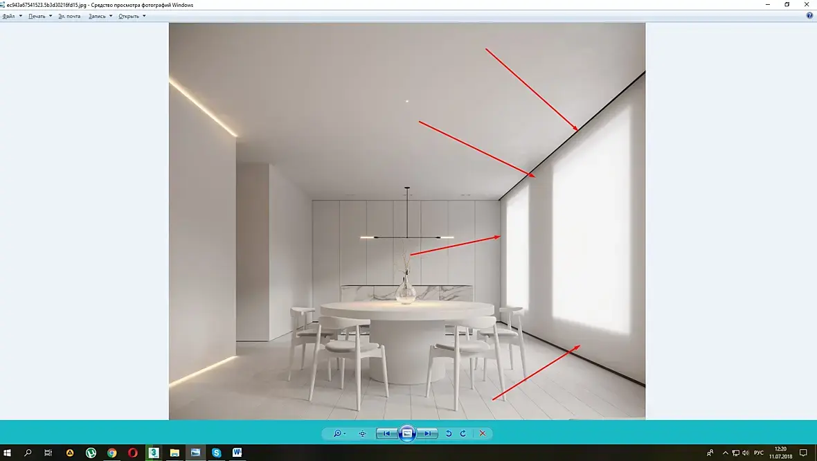

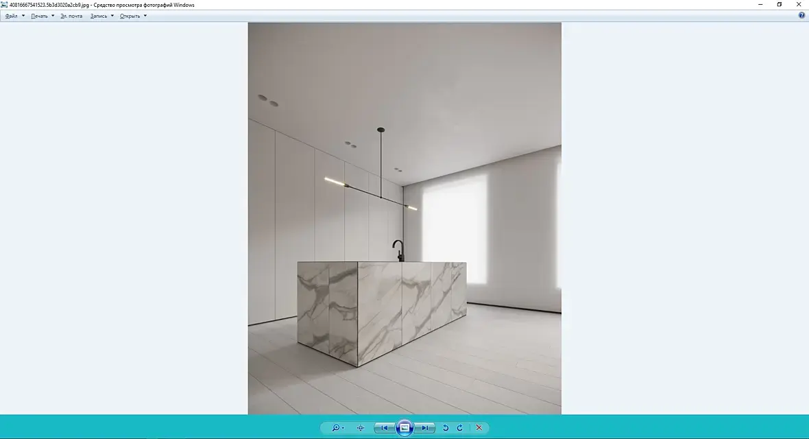

Комрады спасибо большое, вы всё верно подсказали (кидаю результат как и обещал) и кто-нибудь может подсказать: не могу поймать bloom and glare источников света (что бы были в соответствии с референсом

по моему все огонь, лучшее враг хорошего, так оставляй

нээээ..чувак, я педант (к моему сожалению) я же не засну сегодня если хоть малейшая деталька будет не такая как надо

пс. на рефе у него лайты в окнах скорее всего

лайты ещё попробую надо разобраться с ис и bloom and glare
да за полотном немного выступает проем окна от которого и идет тень  а полотно ее размывает, но тут скорее всего фейком сделано(аля рейсвитч на полотне) скай такую четкую и длинную  тень не даст, лучше солнце поставить или другой паралельный ис и ему крутить дирикшеналити и размер до нужного результата
