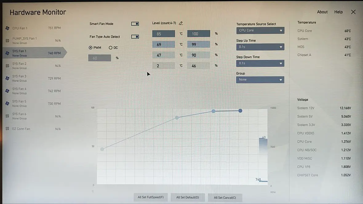

SOS, все вентиляторы в не зависимости от нагрузки 50% зависли
Материнская плата MSI PRO X870-P
На сайте c 19.04.2019

На сайте c 14.12.2014
Сообщений: 218
Цитата radli89:
Вентиляторы не напрямую подключены к материнке?
Предположение что подключены через хаб и он просто того
А процессорный вентиль так себя ведет
В мsi центре что там стоит у вас в мастере охлаждения?
Да, напрямую через 4-pin разъемы
Процессорный вентилятор, тоже на 50%

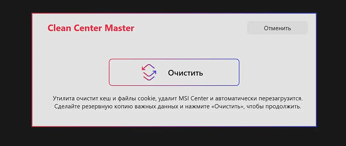

в MSI центре все сбросил
И еще удалил его на всякий случай
И да, перегружал его после всех изменений
Цитата shafxat:
ManOnlyOne
а в биосе смотрели настройки?
Да, вроде все окей
Единственное на что ветиляторы реагируют
вот на эту кнопку
Начинают разгоняться, но при сохранении и перезагрузке, все опять возвращается на 50% от скорости
Как буду-то какая то программа со стороны ОС, регулирует обороты
Но все эти проги удалены.
На сайте c 03.03.2021
Сообщений: 541
А по dc регулирует?
Сообщений: 218
Цитата radli89:
А по dc регулирует?
не, тоже не регулирует.
Какая то странная проблема, не встречался с таким никогда
Сообщений: 786
ManOnlyOne
скиньте биос на дефолт
Сообщений: 218
Цитата shafxat:
ManOnlyOne
Да, скорее всего это и нужно сделать
Как скину отпишусь в этой ветке
Цитата shafxat:
ManOnlyOne
Скинул, bios, через джампер
помогло
При установке
AXMP1, все возвращается
возможно глюк какой-то
Самой материнки
Все что угодно, можно пытаться настроить в bios.
Только сброс, и ничего не трогать.
Вообще дичь какая-то. Дорогущая матернка, и получается все опции недоступны..
На сайте c 09.09.2010
Сообщений: 4930
m.s.k.
тут точно для всех вентиляторов выставили ? Нажимаете на каждый по очереди и выставляете вручную галочку, ничего кроме выставления этой галочки не надо трогать и удалите в msi center этот сценарио вообще он не нужен только будет конфликтовать.
Сообщений: 218
Цитата kingstones:
Да, именно так и сделал PWM
И выставил кривые
В итоге ответили в поддержке MSI, скинули обновленный Bios
1.A36 Обновился, все работает четко, как надо.
Проблемы были с версией 1.A34 ( по возможности не ставьте эту версию)
