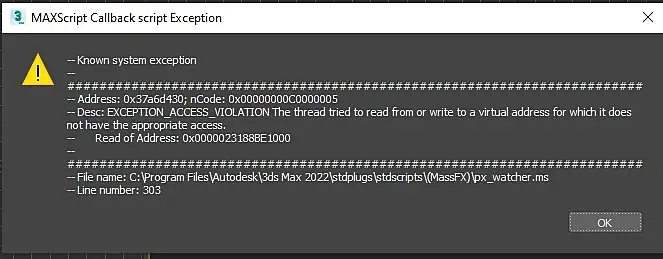

Здравствуйте! Закрывал программу с изолированной моделью, - ничего особенного...А теперь не открыть. Сброс настроек, Import-Merge или просто Import не помогли.
Сообщений: 4495
Elshad-62, первая ошибка пишет что файл поврежден и сохранил копию. вторая говорит что нет доступа. смотрите папку автоббекап может есть еще копии, по дефолту каждые 15минут делает бекап, если не меняли
