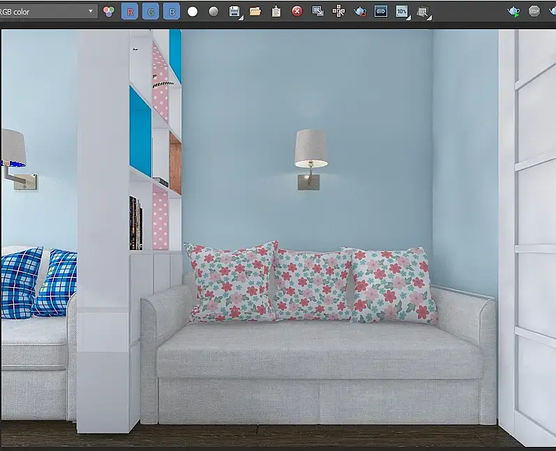

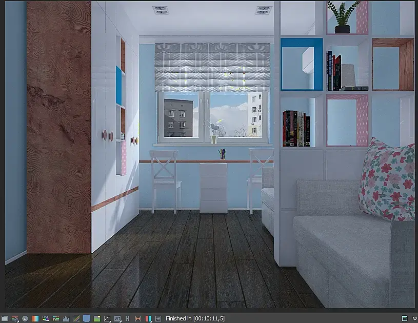

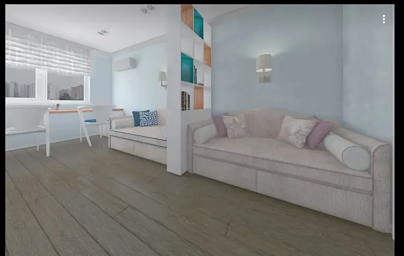

Цитата AlenaSap:
Я старалась, но, скорее всего , косяков много. Конструктивная критика приветствуется!)))
Какой рендер движок используете? Corona, V-ray, Scanline, MentalRay?
Первое и самое основное: это конечно же освещение, теней нет совсем, нужен контраст свето-тени. Второе: Посмотрите ютуб на тему UVW Map для начала, чтобы правильно раскладывать текстуру на объектах. Третье: Соблюдайте пропорции объектов (тахта, стул, стол и т.д). Четвёртое: Начните с серого материала на всём абсолютно кроме стекла на окне (чтобы свет попадал), настройте освещение, фон за окном неправильно построен (работая в v-ray или corona ставьте картинку на Light Material и накладывайте на плоскость, при этом в настройках самой плоскости убрать галочку Cast Shadows, а в настройках Light Material убрать галочку Emit Light) (на ютубе полно роликов на эту тему). Пятое: Разберитесь с основными настройками материалов, очень сильно именно они портят всю проделанную работу. Изучите карты для Reflect и Glossiness. Гугл в помощь о такой вещи как IOR отражений. На каждый возникающий вопрос, пишите сразу же в поиске на YouTube, разжёвано всё подробно, с объяснениями, всеми настройками и т.д.

Вот это абсолютно не показатель. В Scanline можно зафигачить такой рендер что будет дотягивать до уровня v-ray и corona. Corona по своему тоже сложный движок с упрощёнными настройками крутости и комфорта рендеринга. В данной работе, у автора проблема не с движком, а именно с азами построения тех или иных составляющих полноценного изображения в рендер движке. Покупка моделей, это вообще последний вопрос, здесь зависит от вкуса, можно собрать шикарный интерьер и хорошим рендером на FREE моделях. Главное это более менее нормальная геометрия. Любой материал можно подкорректировать или заменить. Даже на бесплатные материалы в библиотеке той же Corona.

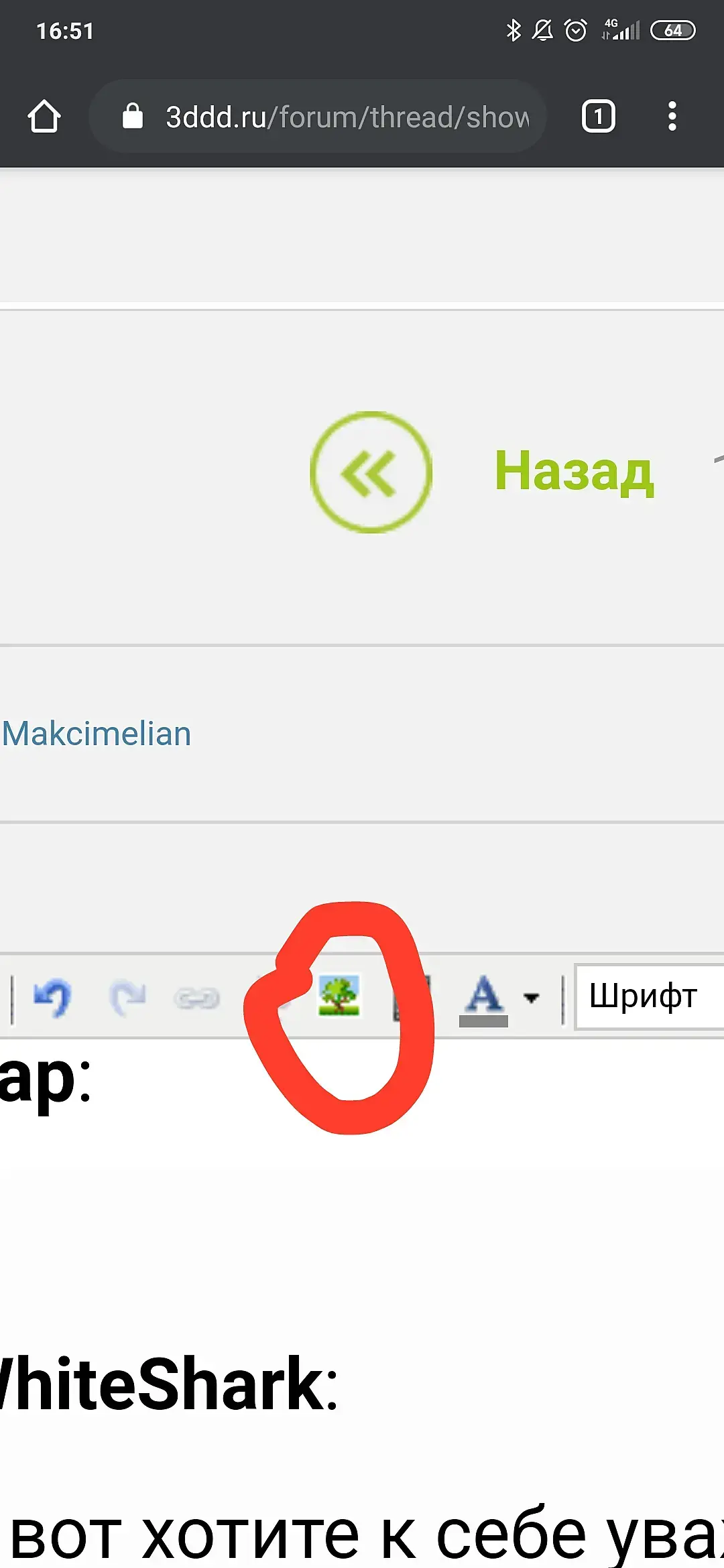

Я пока не разобралась как прикреплять картинки, поэтому скинула ссылки

Цитата AlenaSap:
Вы можете апеллировать только общими фразами, и, скорее всего, специалисты так себе.
Я Вам больше скажу, я вообще не специалист, так... самоучка... ) Но даже у меня самоучки пошла кровь глазами, когда я посмотрел на Ваши рендеры.
Цитата AlenaSap:
Да, я не вижу своих ошибок, в силу отсутствия опыта и знаний.
Позволю себе предположить, что Вы лукавите, мадам ) Не видите ошибок? Т.е. листая каталог интерьеров и встретив там вот это вот
Вы как ни в чем не бывало продолжите листать каталог дальше? ) По-моему, в данном случае совершенно не нужно быть специалистом, чтобы понять, что это жесть. Если Вы действительно не видите здесь ошибок и считаете этот виз нормальным, то Вам лучше поискать какую-нибудь другую профессию )
Считаю, что нет ничего зазорного, когда человек не может добиться качественной визуализации. Но если человек даже не представляет как должна выглядеть визуализация, то мне не очень понятно как вообще он собирается что-то делать? Сделать то не знаю чего? ) Я практически убежден, что никто не хотел Вас обидеть, однако на мой взгляд, Вам еще рановато создавать интерьеры. Для начала почитайте теорию, как надо показывать интерьеры. Сразу шЫдевры у Вас все равно не получатся, но это хотя бы позволит избежать грубых ошибок, типа этого диваноподобного монстра непонятного размера и формы.

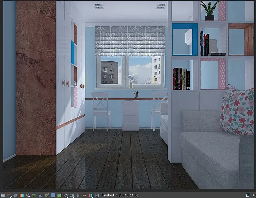

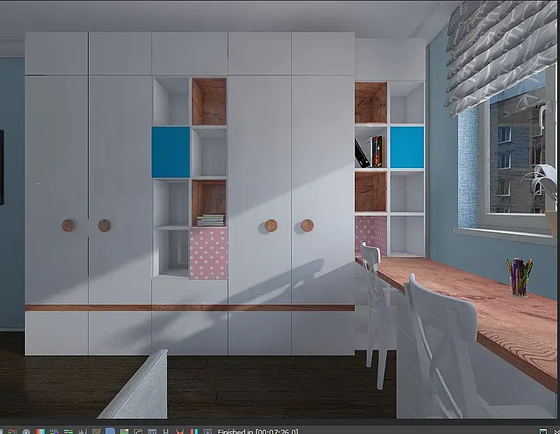

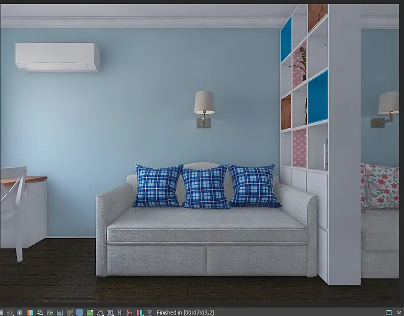

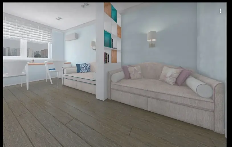

Всем привет!!! Рискну еще раз попросить совета. Полностью согласна со всей вышеизложенной критикой. картинки подправила. на мой безграмотный вкус стало лучше, но, я уверена, проблем еще дохрена. очень буду  рада, если кто-нибудь найдет время, посмотрит мои художества и даст еще один пинок в верном направлении. заранее спасибо. на дизайн не смотрите. я не дизайнер от слова совсем. попыталась что-то изобразить. но получилось не очень.
На сайте c 19.08.2013
Сообщений: 22
Привет, хоть сам не интерьерщик, но скажу что ошибки везде. Если не брать цель сделать максимально круто и дать направление на самые большие ошибки, то:
- картинка с улицы выглядит как пасмурный закат, а в комнату светит солнце. Она должна быть ярче, вот пример картинки с галереи https://b.3ddd.ru/media/cache/sky_gallery_big_resize/gallery_images/5f411e9c5143a.jpeg
- Слишком холодное все, должен быть источник тепла. Обычно делают на закате теплое солнце и холодный свет внутри и наоборот (если я не прав - пните), хотя это не правило, все зависит от цели
- Собрано много деталей которые между собой не связаны ни цветом, ни фактурой. К примеру подушки по дизайну вообще сюда не вписываются, и т.д.

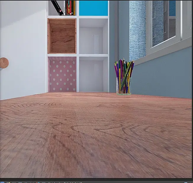

- Материалы. Тут нужно отдельно разбирать каждый, но пол бросается сразу своей глянцевостью.
- Цвет. Цвет стен, как по мне, вообще не подходят к такому полу или наоборот. Пол прям давит своей темнотой
Я бы начал с познания света, цвета и композиции. Это база в любом дизайне. Ну и скажите каким движком пользуетесь, если v-ray, т могу очень крутую статью по материаллам скинуть
И кстати я не считаю что все прям так уж плохо. Да - продавать себя очень рано, но я порой смотрю видео-уроки где все намного хуже))) У вас есть готовая база, которую теперь нужно лишь точить!

Привет! Судя по всему последние картинки гораздо лучше первых, это большая работа) На счет повторить 3д или интерьер это согласна на все 100. Бери по силам несложный и повторяй. В этих картинках страдает мат пола, очень глянцевый, вид из окна так себе, откосы окна должны быть белые, их отделяешь и перекрашиваешь в другой мат, последний ракурс лишний, неинформативен, на рабочий стол поболее мелочей, на пол можно ковер, полки заполнить книжками и всяким добром, примеры есть тут на сайте в моделях шкафов и стеллажей, советую учиться Corona render, там все просто и результат лучше на мой взгляд. Вполне себе сносные картинки и некоторым заказчикам их хватит. Успехов! Все получится!

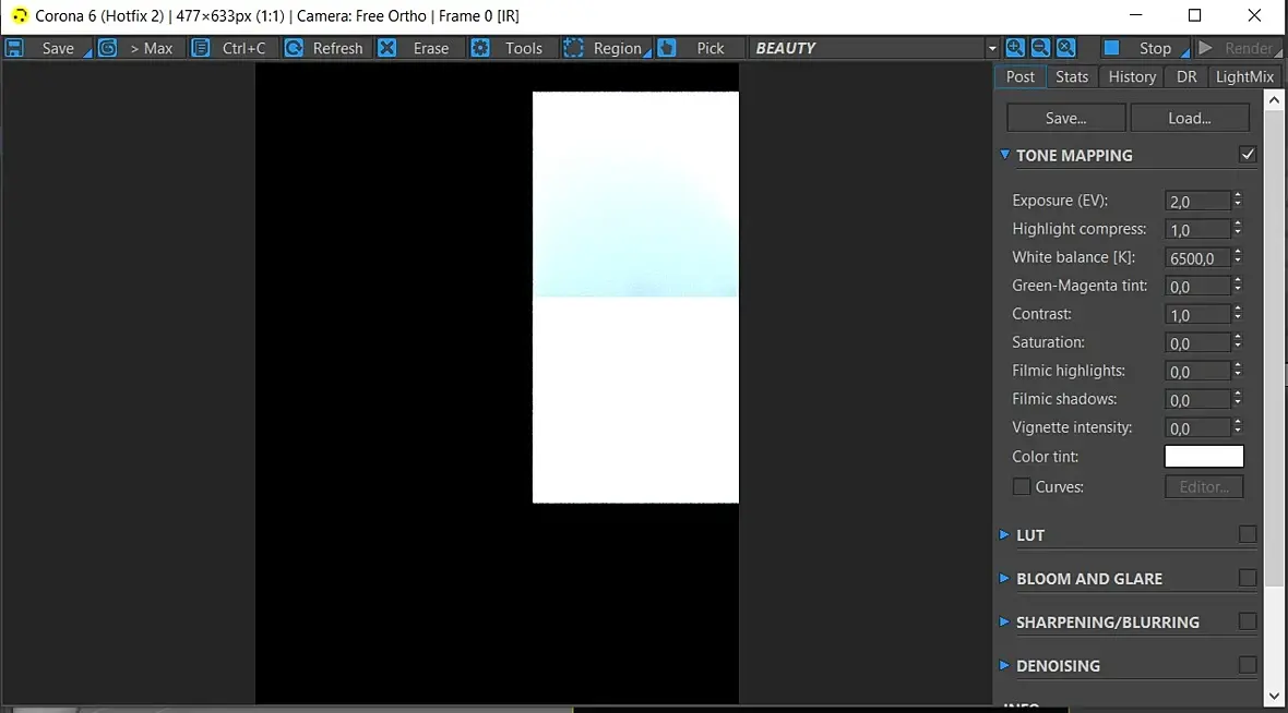

Подскажите пожалуйста, при первом запуске рендера вот такое вот получается. Помогите решить проблемку.
На сайте c 10.11.2013
Сообщений: 1229
проблема в чем?
