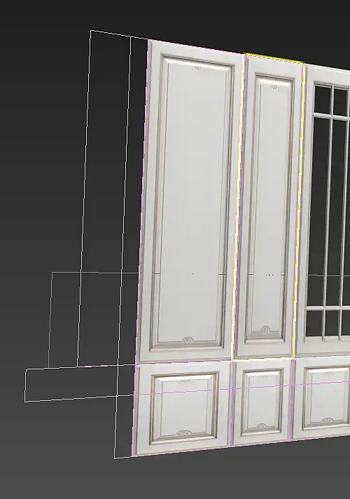

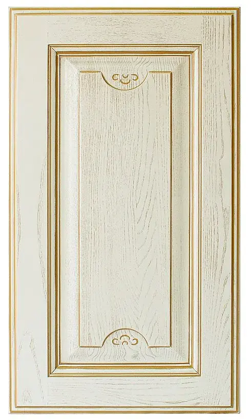

узья, добрый вечер! подскажите пожалуйста, как сделать мне из геометрии, которая светлая картинка, дверцу целиковую с перекладиной и одной ручкой как на темной картинке?
На сайте c 26.02.2011
Сообщений: 619
Хас-Вегас
Попробуйте слайсом так резануть и потом приатачить и свелдить точки.
Сообщений: 4033
Модификатор Symmetry, EditPoly.

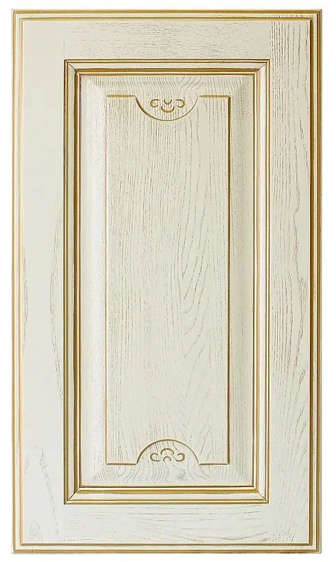

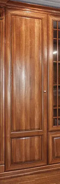

а как из такой светлой текстуры сделать орех? или как сделать вот такой орех с патиной? у меня ес ть только такая текстура.
а нужно темный орех с патиной

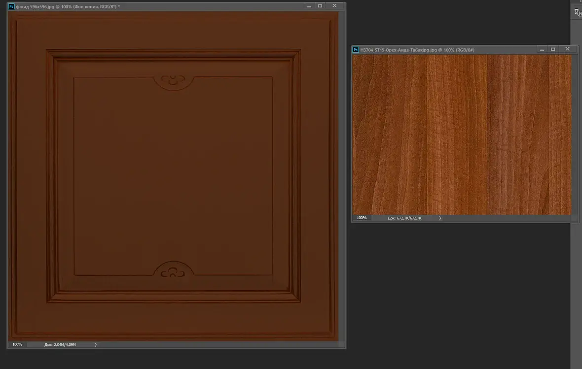

метод №1 пишите название кухни текстуры в поисковик и по картинкам находите нужную
метод №2 поиск по картинкам в том же гугле или яндексе
метод №3 довольно топорный,создания текстур из двух при помощи фотошопа-иногда помогает, иногда нет-все зависит от качества текстур. Открываете 2 файла белую текстуру фасада и текстуру ореха. Заходите на белую текстуру и выбираете Изображение->Коррекция->Подобрать цвет и там в выпадающем меню открываете текстуру ореха. Совет-вторую текстуру старайтесь выбирать без лишних элементов-как то: фаски, другие цвета и прочий мусор. Идея такая, что должен присутствовать только чистый цвет. Если с одной текстурой не получится, попробуйте поэкспериментировать с другими текстурами.
Для данной кухни, для более реалистичного результата советую использовать отдельно текстуры для разных размеров фасадов, если они не геометрия.

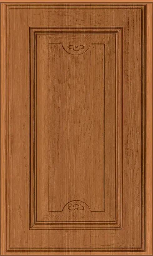

вот что получается. подобрать цвет. а как проявить текстуру ореха и потертости?

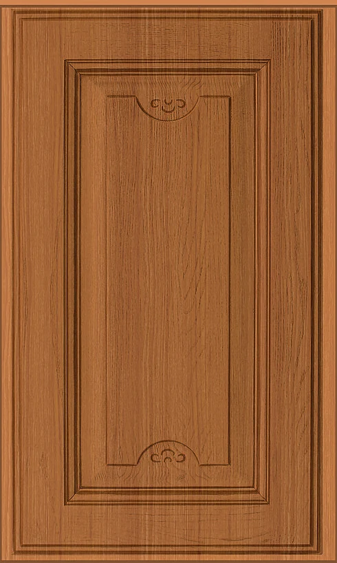

хорошо. фасад скачанный я точки передвигала. поэтому текстуры которые там были вложены на диффуз мне уже не подойдут. Размеры филенок другие стали. Что тогда? тогда просто однотонную текстуру в размер фасада сделать? без филенок?

там я не сталкивалась с этими вещами. точно. подскажите как в фотошопе сделать текстуру в размер ?

нужны ли на карте филенки. извините, я не понимаю, правда.
Можете сделать текстуру в фотошопе для своего фасада. А можете сделать сложный материал. Эт более универсальный способ. Все зависит от задачи

Текстуру в размер модели подогнать можете в самом максе через модификатор Unwrap UVW. Но, вот честно, сначала вам необходимо подтянуть базовые знания в максе. Задавая один вопрос за другим столь же элементарным вопросом на форуме, продвигаться вы будете ОЧЕНЬ медленно. Куда эффективнее и быстрее будет прочитать обучающие статьи или посмотреть видео.

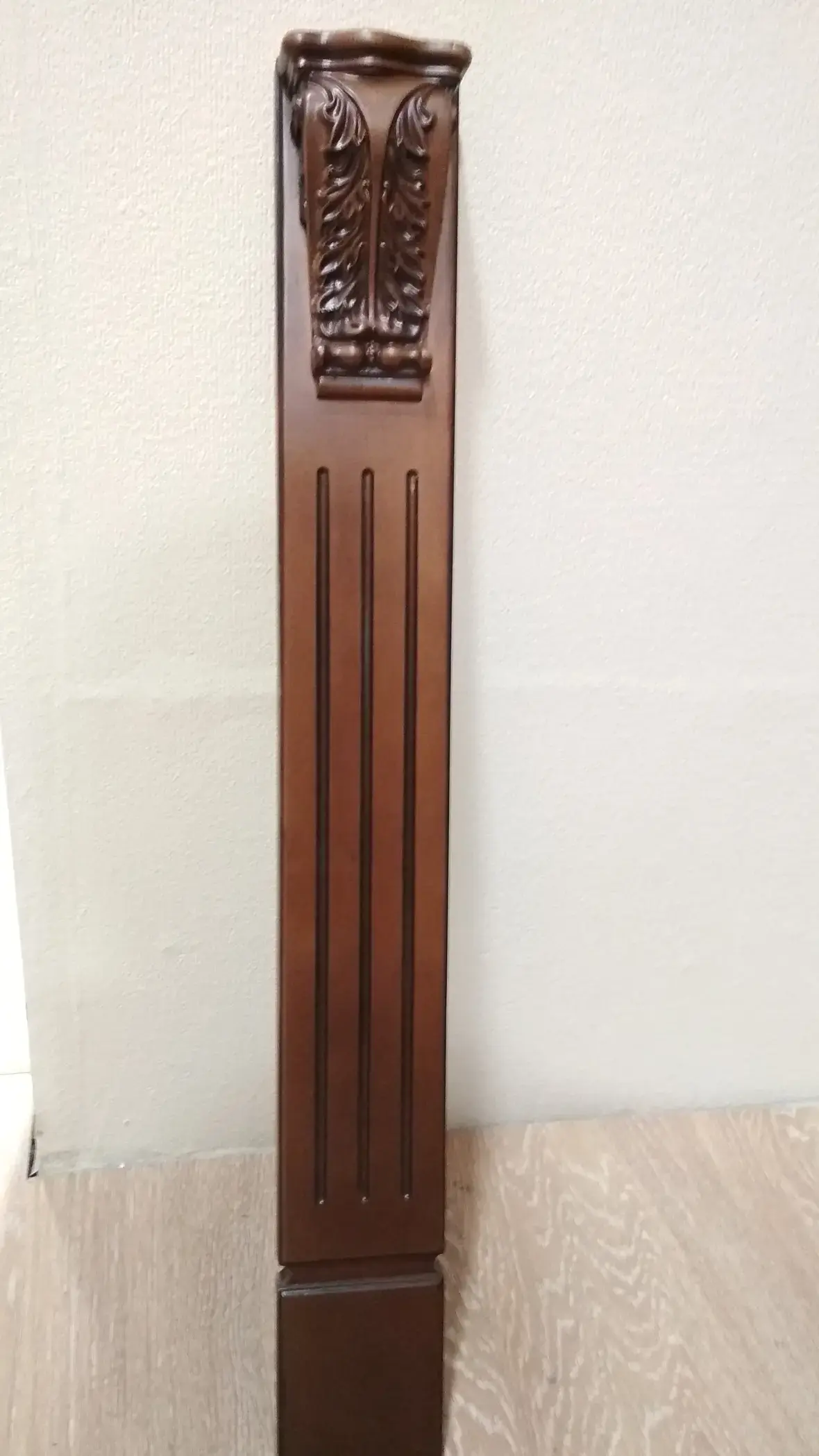

а как сделать такую балясину?
Крупные детали - геометрией, мелкие - бамп, нормал или дисплэйс мап.
На сайте c 15.01.2015
Сообщений: 137
не понимаю
не понимаю
Крупные детали балясины сделать сделать геометрией. То есть без особых ухищрений вылепить их из точек, рёбер и полигонов.
Мелкие детали, в данном случае узор, сделать, используя бамп, нормал или дисплэйс карты. То есть использовать рисунок узора как карту для придания фэйкового объёма, положив её в слот Bump или Displace в настройках материала. Разумеется, нужно будет сделать развёртку объекта, чтоб эта самая карта легла куда надо. То есть вышеупомянутый модификатор Unwrap UVW нужен будет.
По правильному вам нужно через любой поисковик искать видео или статьи по следующим запросам:
полигональное моделирование
unwrap uvw или развёртка
настройка материалов в corona
bump map
normal map
displace map
