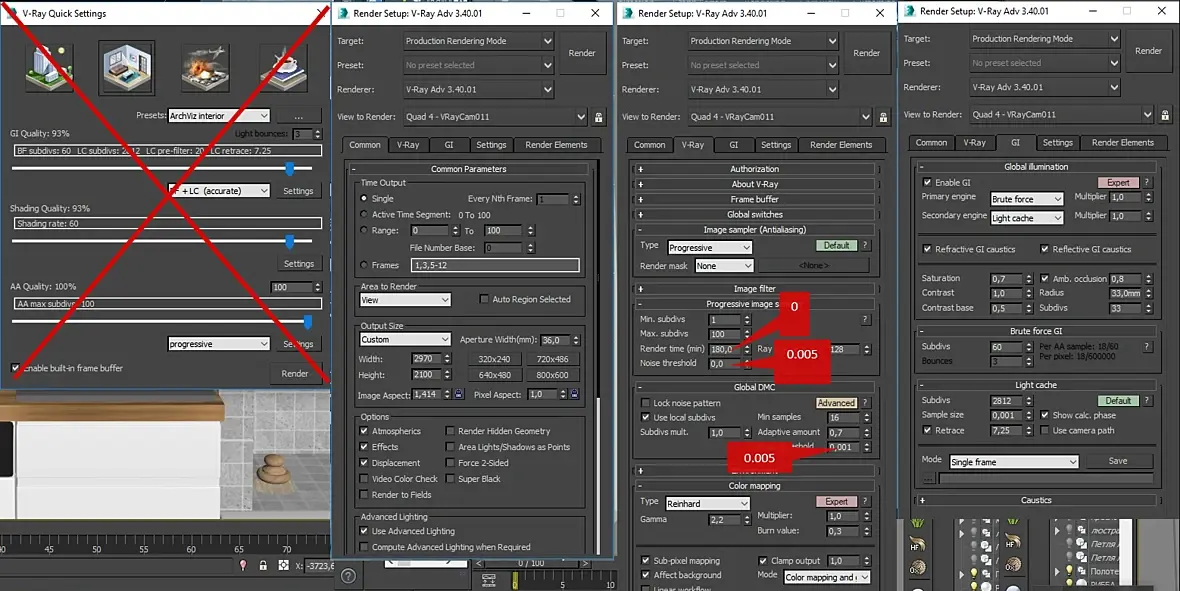

все вернуть на дефолт не трогать ничего, убрать только галку с пробалистик лайт, прогрессив сменить на бакет , галку макс сабдив снять мин сабдив на 16 и ложиться спать, о скорости потом будешь думать когда прошаришься немного, колор маппинг не трогать галки не включать, мульты не крутить, после рендера оттонмапить, баланс белого сразу при рендере выставить

Сообщений: 10881
1. Сбросить на дефолт
2. Поставить значения, которые указал. Рендер либо сам отключится, по достижению порогов, либо отключить вручную, когда удовлетворит качество.

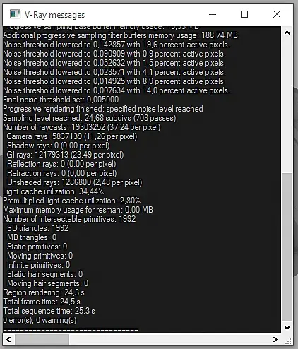

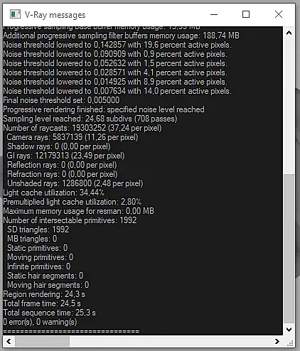

Цитата dead_lyric:
разве врей умеет такое в режиме прогрессив?
Да, он не бесконечный, даже если не указывать время рендеринга. Проверить легко же - кубик поставьте и выставьте порог небольшой - 0,05, к примеру.
Сообщений: 10881
Конечно. Останавливают рендер два вида порогов. Один - временной, второй - по шуму. Как в короне собственно. Если ставим 0, уходит в бесконечность. Диапазон 0,005-0,007 даст резкую и бесшумную картинку. Можно ставить 0,01 + денойзер, тогда будет неплохо, но мыльно. Зато быстро. Я останавливаю рендер именно временным порогом и всегда знаю, что за это время посчитана картинка в максимальном качестве. Выше автору предложил поставить 0, что бы считало бесконечно по времени. Ведь задача избавиться от шума была.

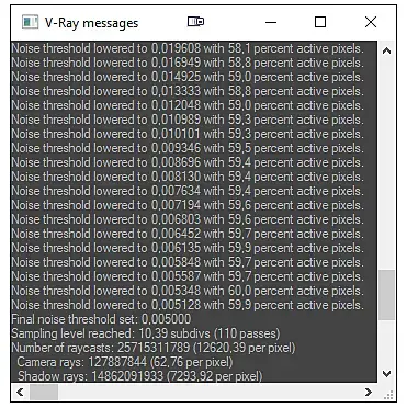

выставил 0.005
рендер дошел до этого значения, и продолжил рендерить дальше(( какую то особую галку надо может выставить?
На сайте c 20.02.2017
Сообщений: 1467
Ижевск
dead_lyric, должен был остановиться. Никаких особых галок не надо.

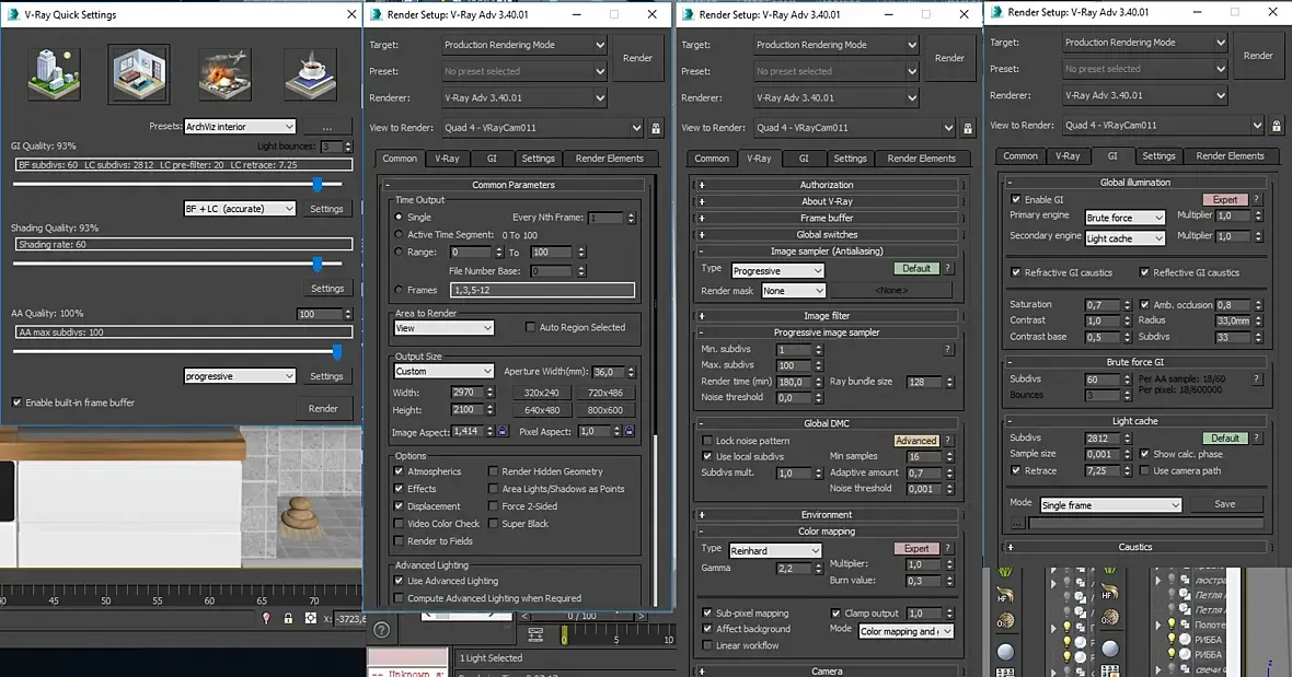

Вот, скинул настройки по дефолту и лишь убрал ограничение в минуту:

что значит убрал ограничение в минуту? время я поставил 0! или надо какое нибудь время поставить?
На сайте c 23.05.2011
Сообщений: 4827
ты на кубике проверяй, на интерьере в саном прогрессиве 0,005 будешь ждать до пенсии правнуков
