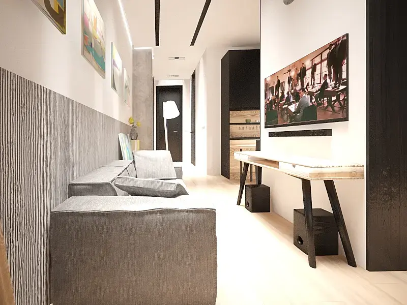

Помогите убрать пресвет
На сайте c 01.12.2017
Я не знаю, в чем проблема засвета
Сообщений: 10864
Приветствую.
Для начала делаете unhide all, если источники света не появятся, значит отключаете все видимые. Рендерите. В идеале должен быть черный рендер. А дальше по очереди включаете группы и смотрите. Где пересвет тот и глушите.
На сайте c 23.05.2011
Сообщений: 4827
в альбеде
Сообщений: 4827
Цитата Slazzo:
говорят альбедо 0,1 белый для лайта с мультом 10
смияться, нет?
Сообщений: 4827
Цитата Slazzo:
азрешаю, но по сути альбедо тут особо не причем, пересвет всё равно будет, либо лайты гасить либо экспозицию
пусть ставит этот костыль мне по фиг
и то что фигачат лампочки а теней нет, как бы не смущает, давай крути экспозицию с лампочками

А для автора открою секрет - можно каждый источник света скрывать, что бы понять - какой из них гадит
